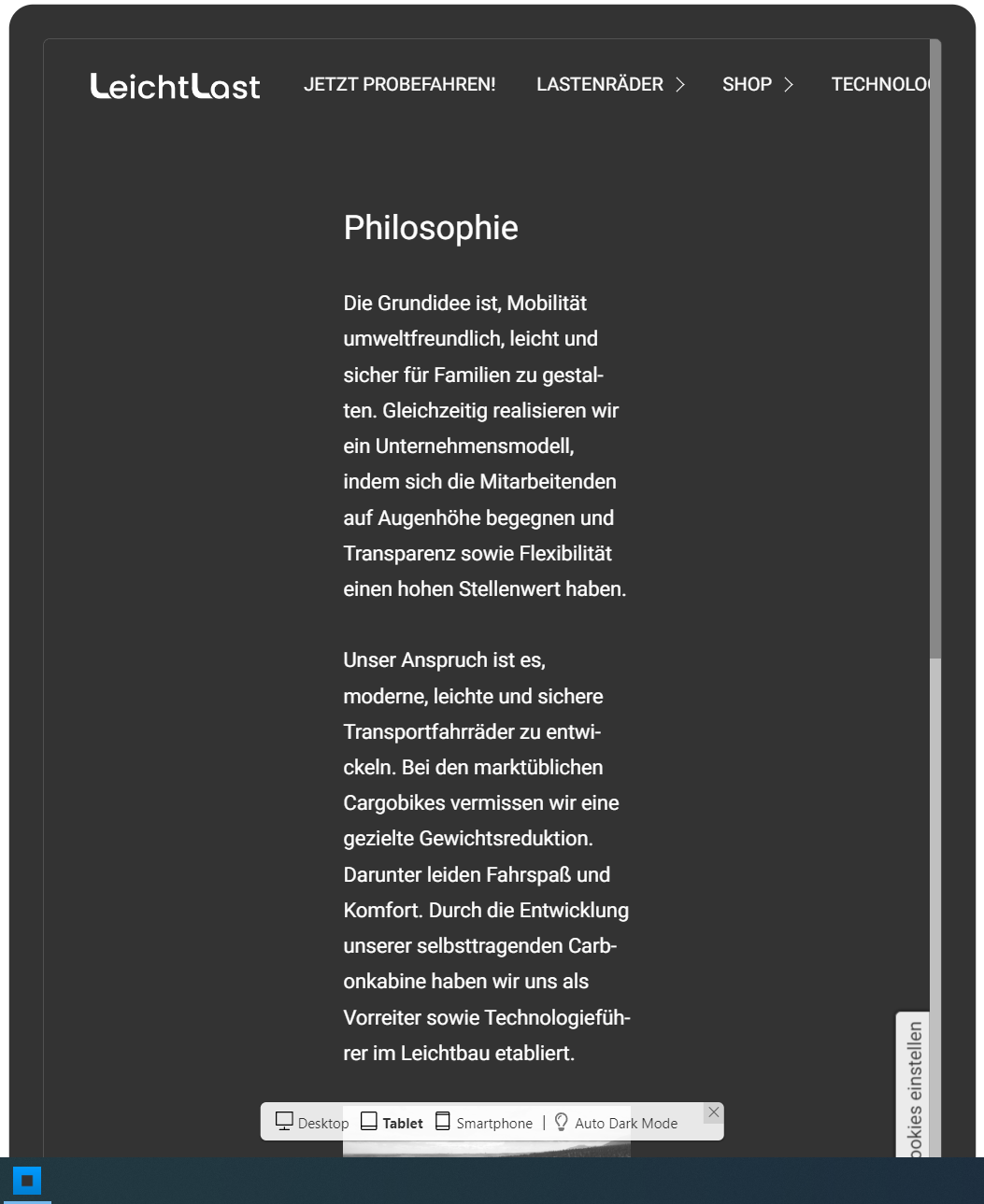

    zur Ausgangslage: Ich möchte die Textbereiche schmaler machen, um das Leseempfinden zu verbessern.
    Option A: Ich verringere die Breite der Text-Widgets variabel anhand des Rasters.
    Problem A: Bei der Ansicht auf dem Tablet, wird der Text gequetscht und nicht die gesamte Breite genutzt (s. z.B. hier https://leichtlast.de/philosophie/)

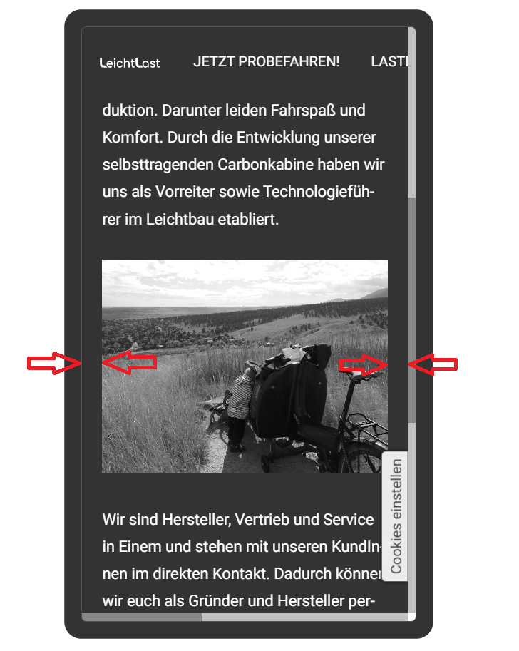

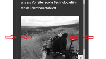

  • Apropos Seitenränder: Gibt es eine Möglichkeit den Seitenrand in der mobilen Ansicht zu verringern? Ich finde der fällt etwas "verschwenderisch" aus.
  • Ist dieses Vorgehen nicht im Grunde das gleiche wie "... verringere die Breite der Text-Widgets variabel anhand des Rasters."?

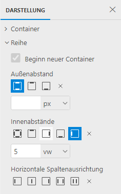

    Nein, mit vh passen sich die Abstände abhängig von der Bildschirmbreite an.
    Bitte also damit mal probieren.

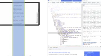

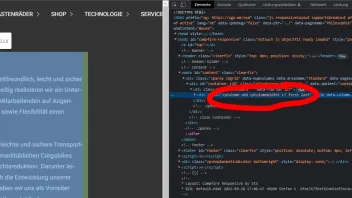

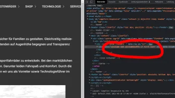

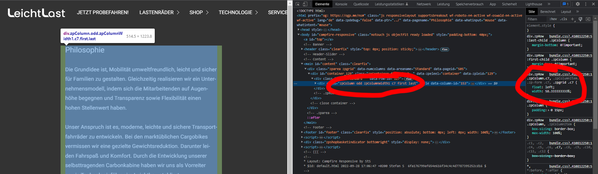

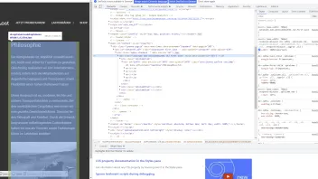

    Ich habe versucht das umzusetzen (deinen Code ins style-Tag von der CSS-Formatierung, c-Klasse angepasst):
    - Obwohl nun auch im DevTool width: 100%!important; angezeigt wird, bleibt der Bereich gequetscht (s. Bild 1).

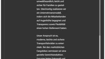

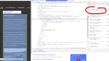

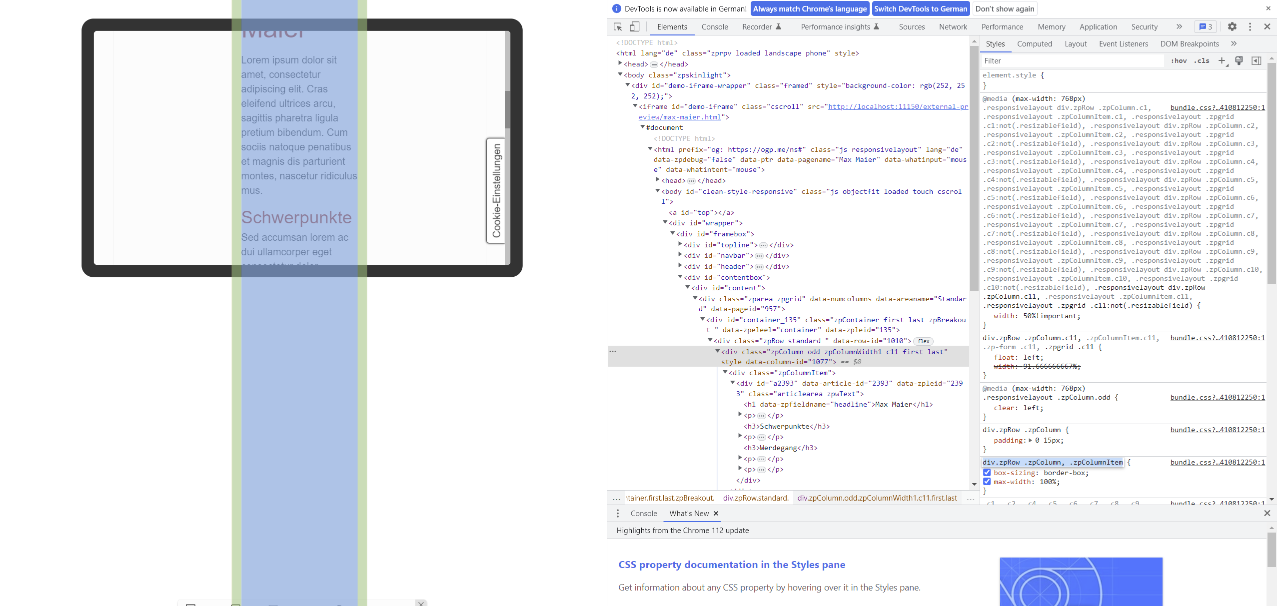

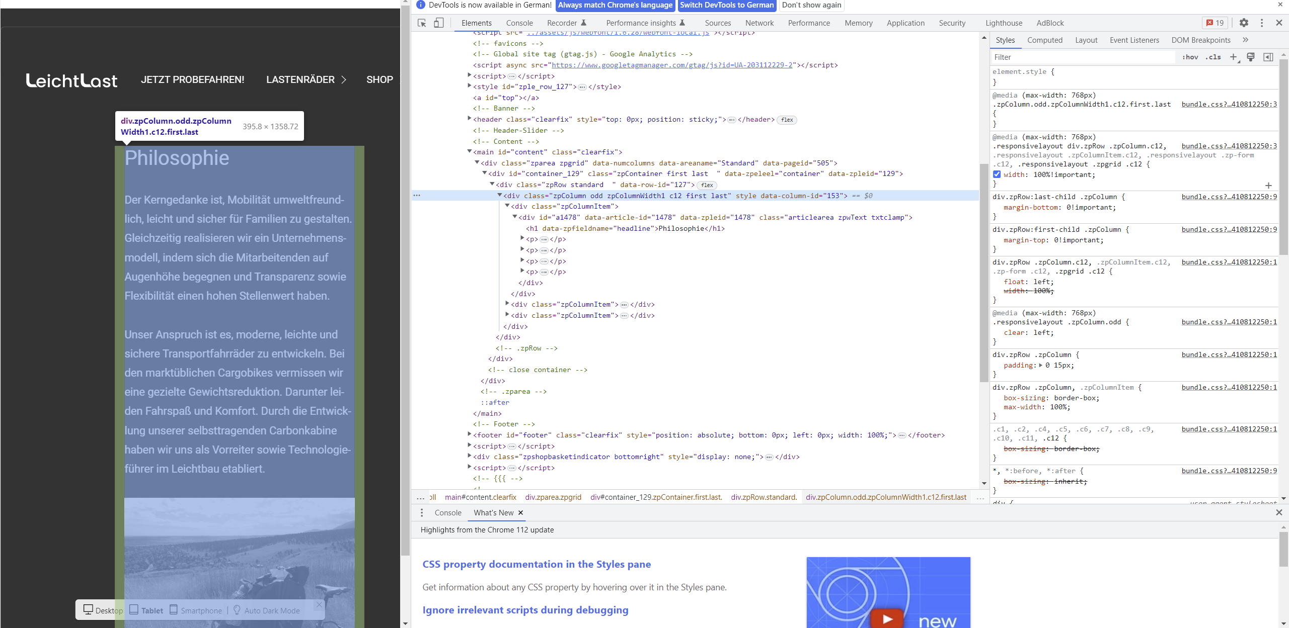

    - auch wenn ich ein neues ZP-Projekt anlege und damit teste, tritt das Problem auf (s. Bild 2). Der CSS-Code im Test-Projekt ist:
    CSS
    @media only screen and (max-width: 1280px)
    .zpColumn.odd.zpColumnWidth1.c11.first.last{
    Was mache ich falsch?

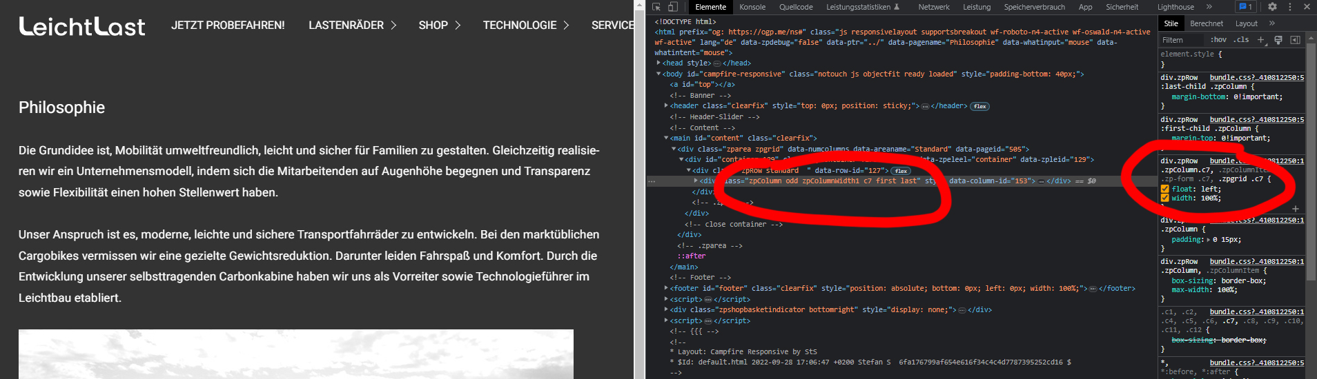

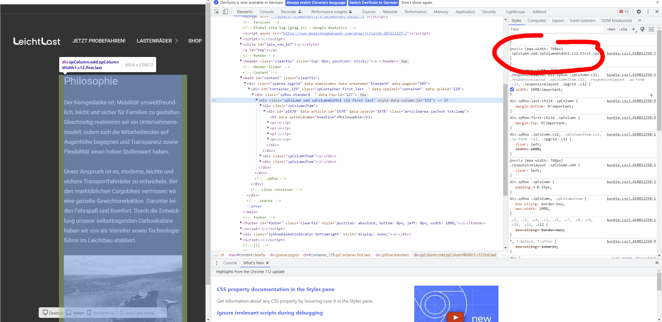

  • Jetzt klappt's! Ich habe vor die Klasse noch eine geschweifte Klammer gesetzt und dann ging's:
    CSS
    @media only screen and (max-width: 840px) { .zpColumn.odd.zpColumnWidth1.c8.first.last {
    Mit padding-left: 8px!imporntant;  bzw. padding-right: 8px!imporntant; kann ich dann den Seitenrand in der mobilen Ansicht verringern, wobei dann der Cookie-Einstellungen-Button in den Text ragt. Konnte noch nicht rausfinden, wie ich dessen Breite/Schriftgröße ansteuer...
  • Hallo Pierre Ich schaue einfach mal drüber, das bekommen wir auch noch hin ;) Ja die Klammer war mein Fehler, die hatte ich vergessen zu schreiben ... ;(
  • Meinst Du den Button an der Seite ???
    Das wäre dann so möglich ... weniger geht aber dann nicht mehr.
    #consenttoggle.textonly>a.toggleconsent {
    padding: 0px 8px 0px ;
    font-size: 0.85em;
    Das fügst Du einfach dort ein ab 840px zb.
