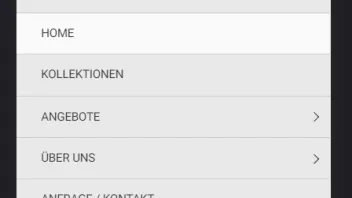

Suchfeld in mobilem Menü Flat Responsive linksbündig machbar?
    zur Zeit entwickle ich eine Webseite für ein Möbelhaus. Der Kunde ist genauso wie ich hinter jedem Pixel her, der nicht richtig sitzt. Diverses konnte ich schon mit zusätzlichen Codeschnipsels richten, das Suchfeld wirft noch Fragen auf:
    Ich habe das Suchfeld in die Navigationsleiste gesetzt. Auf dem PC passt alles, aber mobil sitzt das Suchfeld nicht linksbündig mit den Inhalten der Zeilen des Menüs. Ich habe in den Attributen gesucht, ob ich was finde, in der Hilfe, im Forum, nichts gefunden. Hat jemand einen Plan?

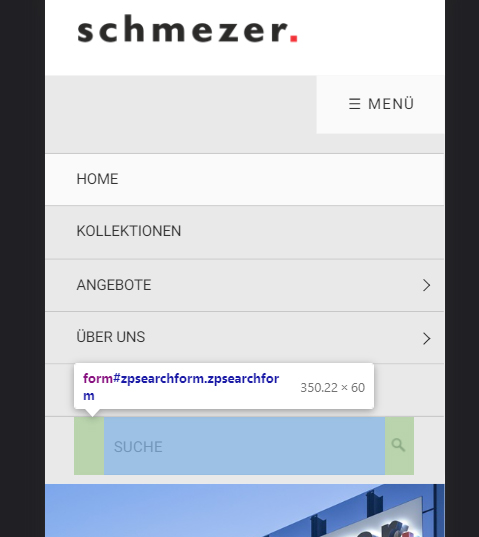

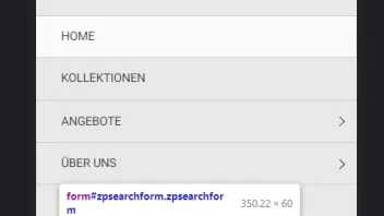

  • Anbei die Screenshots du musst das padding: 0 2em; auf padding: 0 0; setzen, siehe die Bilder an
    Hallo Markus,
    danke für die Hilfe, aber wie komme ich dorthin, das padding zu ändern. Ich habe zwar vor vielen Jahren schon html relativ ordentlich gekonnt, bin aber im CSS-Untergrund nicht so fit. Ich kann nur Schnipsel einfügen, die ich anderswo finde. Und in den Attributen komme ich mit kleinen Änderungen einigermaßen klar. Danke nochmal .....
    Gerhard
    P.S. Hab's gefunden ---- Learning by doing. Mit dem Untersuchen-Tool in Chrome.... Man muss halt alles zum ersten Mal machen. Danke nochmal!

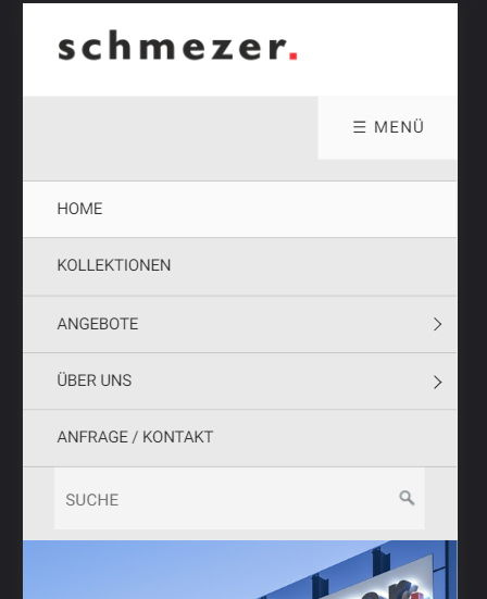

  • Danke, elch, ich hab's mit Eigenes CSS einfügen versucht, hat aber nicht funktioniert. Dann habe ich die Vorschau mit dem Browser untersucht, die Stelle, die Markus beschrieben hat gefunden, geändert, das bundle.css neu abgespeichert, das alte gesichert, rüberkopiert, Projekt wieder geöffnet, und siehe da, Erfolgserlebnis pur.... Zum Glück kann ich als Rentner morgen ausschlafen... Viele Grüße und auch Gute Nacht! Gerhard

  • Fehler ist per Online-Update in Version 16.6 behoben. In frühestens 30 Minuten auf "Extras > Updates suchen" klicken und nachdem Inhalte geladen wurden (Hinweis unten rechts) die Tastenkombination STRG-SHIFT-T drücken. Danach ggf. veröffentlichen.
