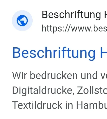

  • Moin allerseits, ich hab schon alles durchforstet aber nichts passendes gefunden.
    Und zwar ist mir aufgefallen, das seit neuesten Logos von einigen unserer Webseiten nicht mehr bei der Googlesuche angezeigt werden ( siehe Bild), sondern nur eine Weltkugel.
    Wie haben aber alle nötigen Bilder bei Icon eingefügt als Svg und 32x32 png. Nicht schlimm, sieht aber blöd aus. eine Hilfestellung wäre super.
    Version 16.6 business aktuellste Version
    Schöne Feiertage Andy....

    ich nehme mal an, dass es sich um die Seite https://www.beschriftung-hamburg.de/ handelt?
    Bei mir wird das Favicon auch im Browser nicht angezeigt, kein Wunder, dass es bei Google dann auch nicht geht. Im Quelltext ist mir aufgefallen, dass der Abschnitt mit den Verweisen auf die Icons sich im body statt im header befindet. Warum das auf dieser Seite so passiert ist, ist mir ein Rätsel. Vielleicht weiß der ZP-Support dazu nach dem Feiertag mehr?

    Im Quelltext steht innerhalb des"<head>-Bereichs":
    <body oncontextmenu="return false">
        </body>
    Das gehört dort nicht hin und wurde mutmasslich per "Attribute" (additional_meta?) eingefügt.
    Drei Zeilen darunter steht dann noch ein ...
    ... welches auch mutmasslich per "Attribute" eingefügt wurde. Auch dieses steht falsch und sollte gelöscht werden.
    Und wenn ich schon am Schauen bin, am Rande noch dies:
    Du kannst zusätzlich unter "Einstellungen -> CSS" ...
    ... löschen, da die Webfonts mit der aktuellsten ZP-Version (16.6.0) nun automatisch auf den eigenen Server mit hochgeladen werden und - um datenschutzkonform verwendet werden zu können - nicht mehr manuell eingebunden werden müssen. Die Webfonts sind bei Dir daher im Moment doppelt eingefügt.

  • Was der Elch sagt. Im <head> findet sich
    </body>
    und das gehört da nicht hin und verursacht Syntax-Fehler. Bitte entfernen!
    Ich ganz persönlich finde es ohnehin immer sehr unfreundlich, wenn mir eine Website versucht den Rechtsklick zu deaktivieren (was der einzige Zweck des obigen Codes ist) und würde den Betreiber in dem Fall am liebsten mit einem nassen Handtuch schlagen ;)

    Danke dür die Antwort. wobei es erst nach dem Update auf 16.6 mir aufgefallen ist, das das Logo bei Google nicht mehr angezeigt wird, davor die Jahre aber schon...bin gespannt ob es daran lag :thumbup:
