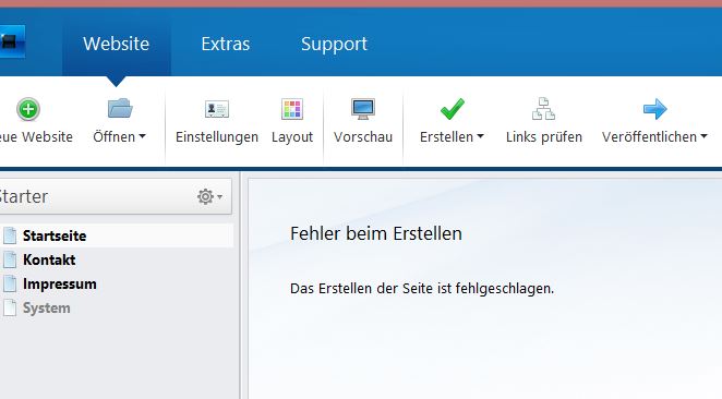

  • Also, leider nichts Neues.
    Auch die neue Installation ohne eigene Projekte läuft nicht mehr. Nach dem Start erscheint erst eine kleine Wartebox "...wird verarbeitet", dann eine Fehlermeldung (siehe ScS).
    Danach lassen sich die ZP-Menüs noch wenige Male klicken, dann ist schluss. Auch ein Klick auf das Fenster-"x" (Beenden) lässt ZP sofort einfrieren. Er lässt sich dann nur noch mit dem Task-Manager abschießen.
    Habe auch schon den IE10 de- und neu installiert. Ich weiß jetzt nicht mehr weiter 8-(((
    UR
