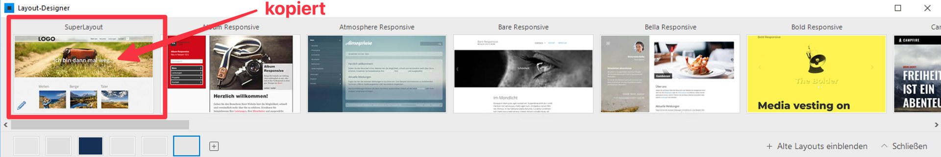

  • Z.B. wenn Sie den Layout-Editor öffnen, dann sehen Sie oben im „Filmstreifen“ mit all den Layouts (sofern eingeblendet) beim Namen meist den Zusatz „kopiert“ (oder so). Kopierte Layouts befinden sich in der Regel im „Filmstreifen“ auch immer ganz links. Wenn Sie also im "Filmstreifen" links vom1. Layout "Album Responsive" (aktuell) noch ein Layout sehen, dann is dies mit großer Wahrscheinlichkeit kopiert.
