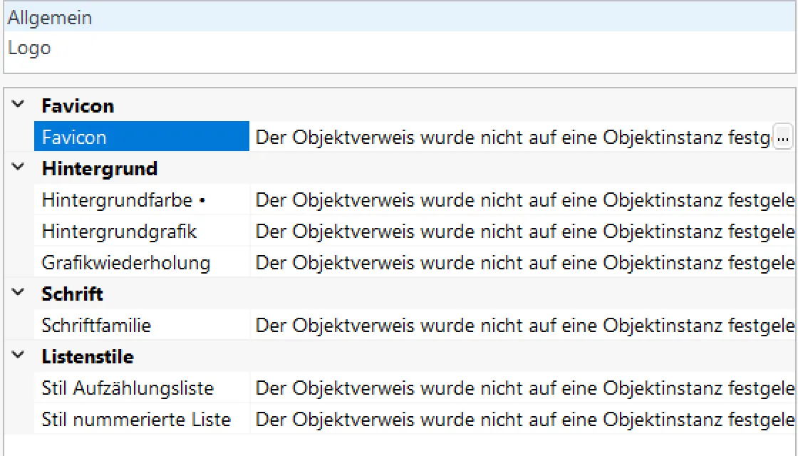

  • Hallo ZP-Team,
    ich entwickle momentan ein eigenes Layout für ZP und möchte gerne Einstellungen (so wie bei ZP-Layouts, z.B. für die Schriftgröße) in dem "Layout" Bereich anzeigen lassen. Normalerweise geht das scheint das über den "variants" Ordner zu gehen, den hat mein Layout natürlich nicht hat. Beim Versuch diesen manuell zu erstellen und eine eigene "variants.json" anzulegen, ploppte immer nur der Fehler "default.html.*" nicht gefunden auf.
    Gibt es einen Möglichkeit, in ZP im Layout-Designer Einstellungen für ein eigenes Layout hinzuzufügen?

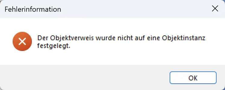

    ich habe nun ein eigenes Layout erstellt und die Struktur von einem ZP-Layout übernommen. Die Einstellungen werden im Layout-Editor auch richtig angezeigt, nur erscheint leider immer folgender Fehler:
    Könnte mir einer der Entwickler vielleicht einen Hinweis geben, was ich falsch mache?
    Vielen Dank! :)
    Philipp
    hm, die Fehlermeldung kann alles mögliche als Ursache haben.
    Irgendwo ist ein Verweisfehler enthalten.
    Ich würde da so vorgehen, dass ich mal den Code im Layout auskommentiere.
    Also so, dass eine leere Seite ohne Fehlermeldung in ZP angezeigt wird.
    Dann nach und nach einzelne Code-Blöcke wieder aktivieren.
    Und halt immer testen, wann der Fehler erscheint.
    So kann man den Bereich ggf. etwas eingrenzen.

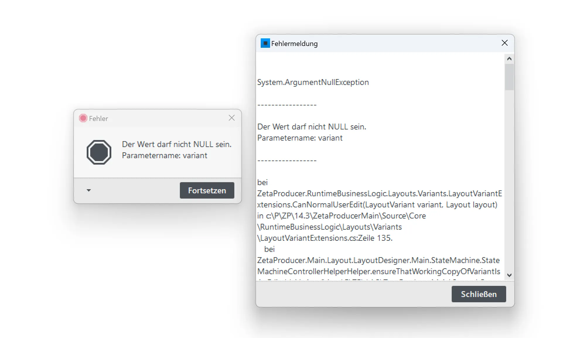

  • Vielen Dank, ich habe mal den gesamten Inhalt der default.html entfernt, leider ändert das nichts. Kann es sein, dass ZP die Layout-Eigenschaften aus irgendwelchen Gründen nicht in der values.json findet? Ich habe das einfach von einem ZP-Layout kopiert und die für mich unnötigen Eigenschaften entfernt. Das JSON ist auch valide, habe ich extra überprüft.
    Ich kann den Inhalt der Felder auch nicht ändern.
    Komischerweise wird mir dieser Fehler im "simpleMode" nicht angezeigt, stattdessen erhalte ich diesen Fehler:

  • Vielleicht hat ZP die Variante auch nicht in die Datenbank eingetragen
    Philipp
  • Ich habe das Problem gefunden: ZP hat aus welchen Gründen auch immer den Dateinamen der Variante nicht in variantFileName eingetragen. Ich habe also einfach in einem ZP-Layout eine Variante mit dem gleichen Namen erstellt, gespeichert, und das Layout wieder auf mein eigenes gewechselt - und siehe da, es geht. Bei einem neuen Projekt funktioniert es dann auch.
    Man darf also die variants nicht einfügen, wenn das Layout schon ausgewählt ist.
