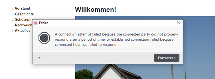

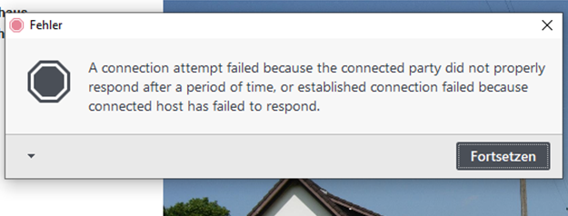

  • Ich betreute seit mehr als 10 Jahren eine Homepage, welche ich bei Zeta Producer erstellt habe. Geführt wird sie bei green.ch. Nun wollte ich eine kleine Aenderung veröffentlichen dann kam eine Fehlermeldung, obwohl ichg bei green.ch die Zugangsdaten neu erfragt habe und diese auch eingegeben sind. Es kommt folgende Meldung:
    A connection attempt failed because the coinnected party did not prosperly respond after a period of timeor established connectionfailed because connectedhost has failed to respond.
    Wie kann ich die Seite akualisieren?
