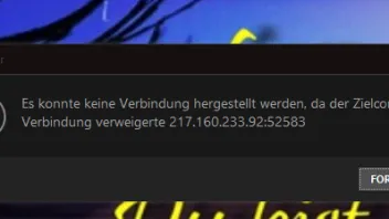

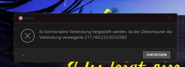

  • Wir nutzen Webspace bei 1und1 und alles lief bisher problemlos. Seit dem Update auf 16.7 kann ich aber keine Backups mehr erstellen (auch nicht auf dem eigenen Rechner) und das Veröffentlichen der Seite bleibt auch stecken. Er erstellt alle Seiten und wenn ans Hochladen geht, dreht er ewig lang und danach erscheint die Meldung die ihr im Anhang seht. Lediglich die Nummer hinten ändert je nachdem ob ich Backup oder Veröffentlichen wähle. Manchmal läd er 4-5 Dateien hoch und stockt dann.

  • Die Fehlermeldung kann mehrere Ursachen haben:
    1. Zugangsdaten sind nicht korrekt.
    Bitte Servername, Benutzername, Kennwort und Zielordner überprüfen.
    Es kann auch sein, dass Sie das falsche Protokoll nutzen (FTP, SFTP, FTP mit SSL)
    Siehe auch: https://docs.zeta-producer.com/v14/veroeffent…eren.html#a2150
    2. FTP-Modus muss geändert werden.
    Standardmäßig steht der Modus auf „Automatisch“. Bitte hier mal „Passiv“ auswählen.
    Siehe auch: https://docs.zeta-producer.com/v14/veroeffent…eren.html#a2147
    3. Berechtigungen auf dem Webserver fehlen.
    Dies bitte prüfen und ggf. an den Provider weiterleiten.
    4. Sicherheitssoftware blockiert die Verbindung.
    Bitte mal temporär Virenscanner und Firewall deaktivieren und dann nochmals testen.
    5. Speicherkontingent auf dem Webserver nicht mehr ausreichend.
    Bitte überprüfen und entweder unnötige Daten vom Webserver löschen oder ein größeres Speicherpaket beim Provider ordern.

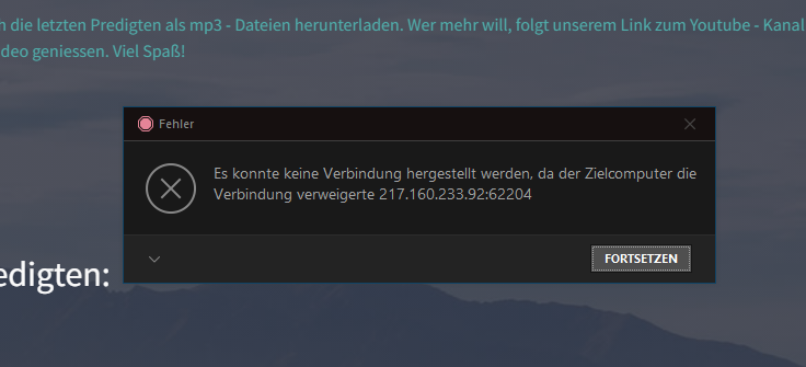

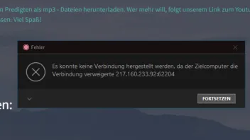

    Ich habe die gleichen Probleme seit Freitag, die gleiche Fehlermeldung mit dem Zielcomputer und bin auch bei 1und1, bei denen nach Anfrage alles funktioniert. Daran habe ich Zweifel ich arbeite noch mit anderen Programmen auf einem anderem Vertrag/webspace bei 1und 1, das gleiche Problem.

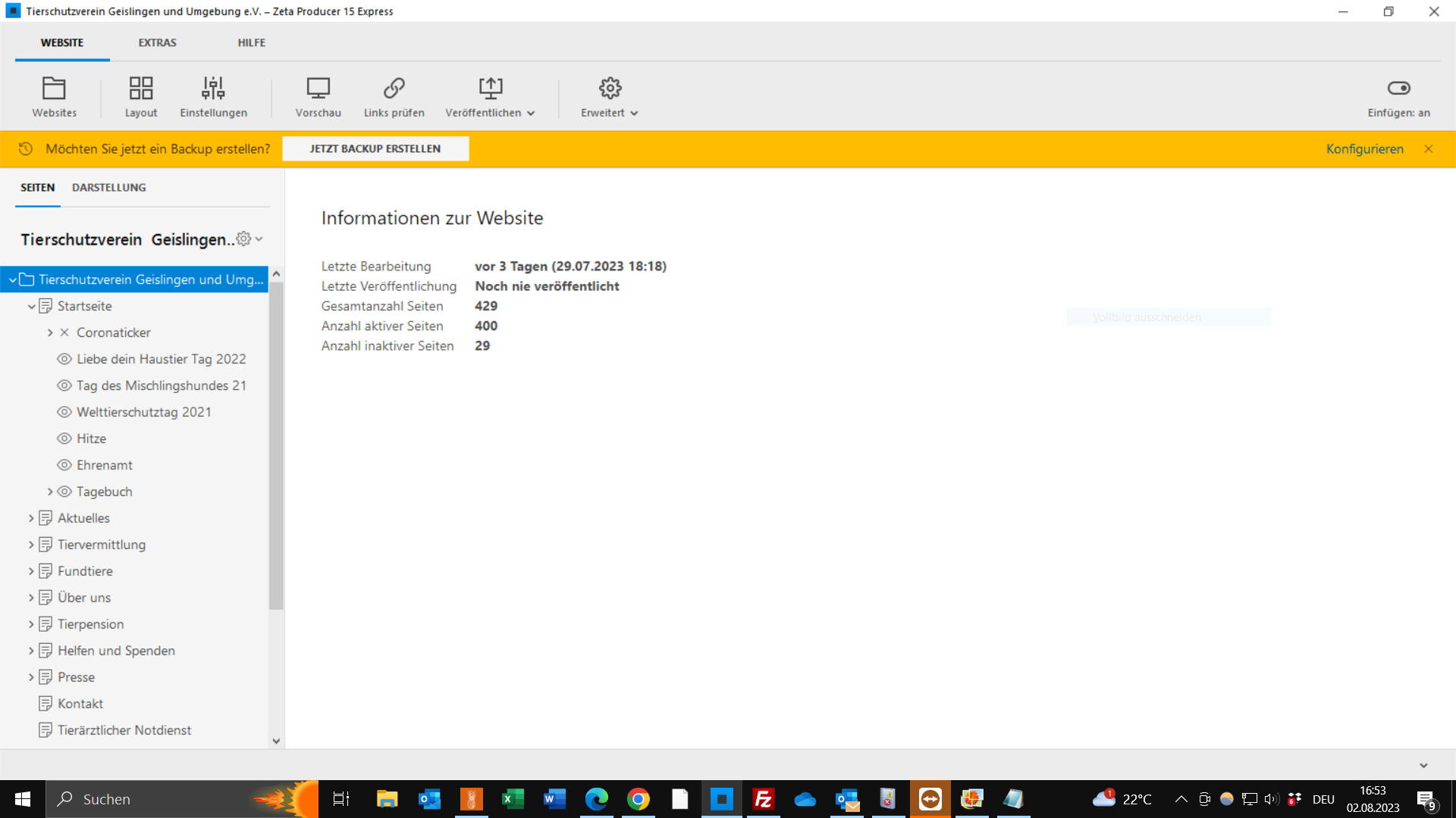

  • Keine Vorschau möglich heisst das alle Daten so um die 5300 erst erstellt werden und dann gehts. Wir probieren heute abend zu veröffentlichen, der FTP Test funktioniert ja jetzt seit wir auf SFTP Port 22 umgestellt haben. Ich hoffe das er nicht wieder abricht. Ich schicke mal ein Foto mit, Website wurde noch nie veröffentlicht, ist aber schon Jahre online. Letzte Veröffentlichung war am Samstag als es gerade mal ging.
    Das Problem liegt sehr sicher bei 1und1, hatte einen IT Experten hier, an meinem PC liegts nicht.
  • Das "nie veröffentlicht" wird vermutlich durch die Änderung der Zugangsdaten verursacht, denn damit wurde ja tatsächlich noch nie veröffentlicht. Viel Glück!
