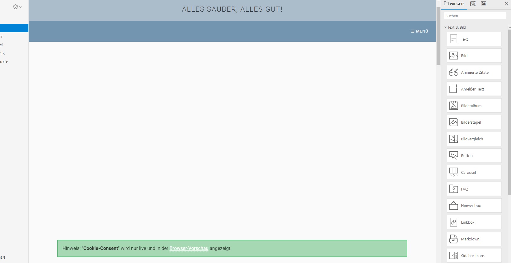

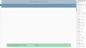

Nach einem Update auf die Version 16.7 habe ich nun im Programm Darstellungsfehler, die Bilder werden nicht mehr angezeigt. Es ist lediglich ein weißer Bereich zu sehen, im Anhang ein Screenshot.

ich hatte einen Slider auf der Startseite. Dieser wird nun ebenfalls nach dem Update nicht mehr dargestellt.
Es erscheint nur ein weißer Hintergrund, keine Bilder!
Die Tastenkombination sowie das Website - Erstellen habe ich schon ausprobiert. Zudem die komplette Website neu veröffentlicht!
