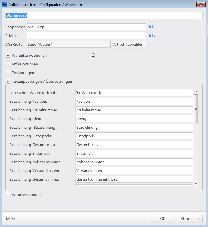

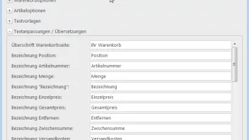

öffnen Sie einfach den entsprechenden Artikel "Konfiguration / Warenkorb" (die Konfiguration Ihres Shop) und bearbeiten Sie die Texte unter der Option "Textanpassungen / Übersetzungen" wie im Screenshot gezeigt.
Danach muss die Website erneut veröffentlicht werden.
Diese Funktion ist seit Zeta Producer 11.1.0 verfügbar.
