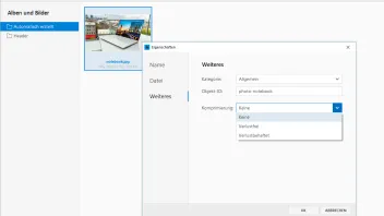

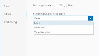

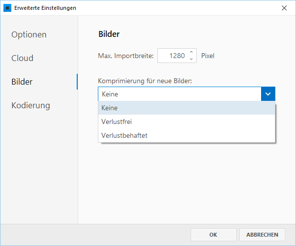

  • Hallo Frank,
    in den erweiterten Einstellungen im Bereich "Bilder" kann die maximale Importbreite und die Komprimierung eingestellt werden.
    Siehe Programmmenü "Website > Erweitert > Erweiterte Einstellungen".

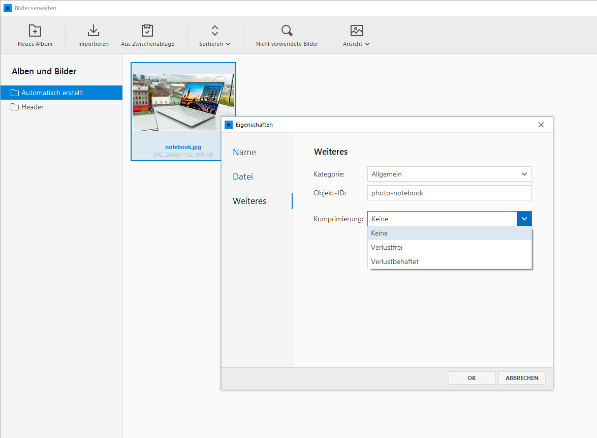

    Bei bereits importierten Bildern kann die Komprimierung in der Bilderverhaltung auch nachträglich eingestellt werden.
    Siehe Programmmenü "Website > Erweitert > Bilder".

  • Steffen T. Was ist der Unterschied zwischen Keine und Verlustfrei, bei mir ist die Qualität immer gut, weil bei mir habe ich auf Verlustfrei eingestellt und habe es jetzt mal auf Keine eingestellt, sehe aber keinen Unterschied
    Ich nehme mal an, dass bei "keine" nicht komprimiert wird und bei "verlustfrei", wie der Name schon sagt, nur so viel komprimiert wird, dass die Qualität praktisch gleich bleibt.
    Philipp
    Bei "Verlustfrei" wird versucht die Dateigröße ohne Qualitätsverlust zu reduzieren.
  • Was sollte man dann besser einstellen, wahrscheinlich Verlustfrei oder ?
    Verlustfrei würde ich sagen, dann ist die Dateigröße kleiner
    Philipp
  • Hatte ich eh die ganze Zeit, eben wegen der kleineren Datei, aber lieber mal Fragen
