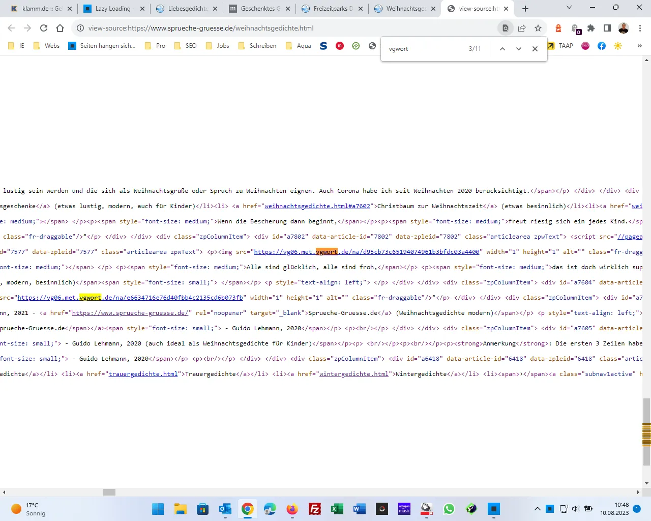

Nun habe ich u.a. auf der Seite https://www.sprueche-gruesse.de/weihnachtsgedichte.html zahlreiche Codes / Zählpixel eingebaut, die erst geladen werden dürfen, wenn diese Stelle der Seite aufgerufen wird. Beispiele dieses Codes sieht man im nachfolgenden Screenshot, farblich hinterlegt.
Diese Codes / Zählpixel werden leider sofort beim Seitenaufruf geladen. Das muss durch lazy loading verhindert werden.

Für Bilder, die in ZP verwaltet und z.B. per Widget „Bild“ etc. eingefügt werden, kümmert sich das Programm darum.
Wenn Sie Fremdbilder per Quelltext einbinden, müssen Sie sich aber selbst darum kümmern und das Attribut „loading“ hinzufügen. Siehe: https://www.w3schools.com/tags/att_img_loading.asp
Danke, damit kann ich das Problem lösen ![]()
