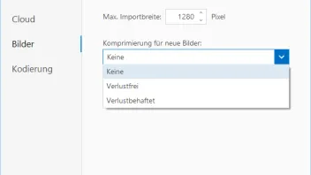

    Zeta Producer nutzt das sog. "Lazy Loading".
    Bilder (auch die großen Bilder) werden erst geladen, wenn diese in den sichtbaren Bereich kommen.

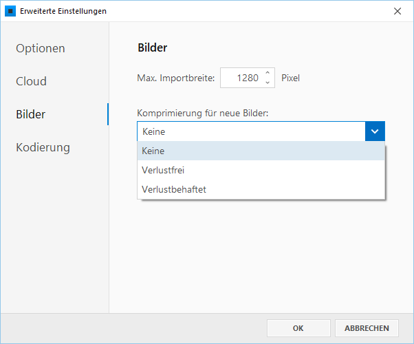

    In den erweiterten Einstellungen im Bereich "Bilder" kann auch die maximale Importbreite und die Komprimierung eingestellt werden.
    Siehe Programmmenü "Website > Erweitert > Erweiterte Einstellungen".

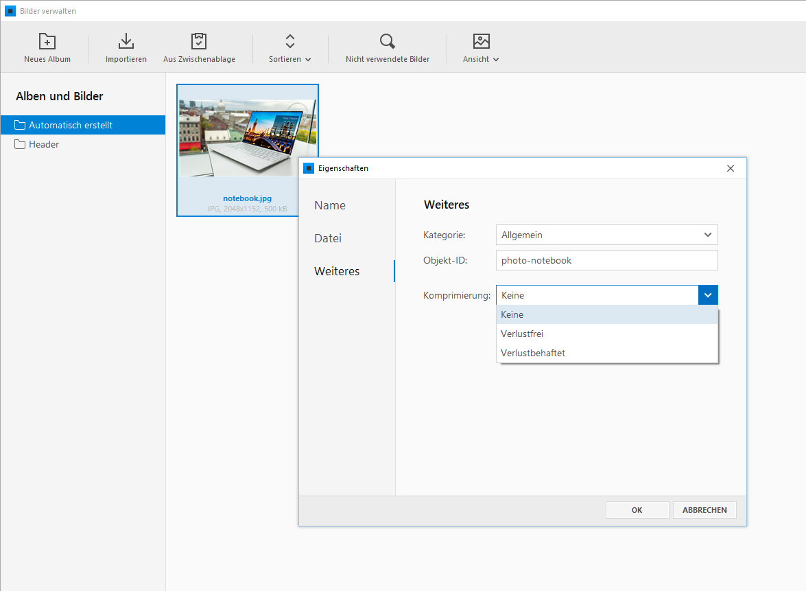

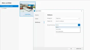

    Bei bereits importierten Bildern kann die Komprimierung in der Bilderverhaltung auch nachträglich eingestellt werden.
    Siehe Programmmenü "Website > Erweitert > Bilder".
