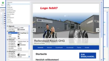

    ich probiere gerade den neuen Zeta 11 aus (bisher noch Zeta 9) und schon habe ich das erste Problem.
    Beim Layout "Simple Responsiv" wollte ich das Logo ändern. (In der vorschau wird hier z.b. als Logo ein kleiners blaues Logo angezeigt aber in der Darstellung auch nicht angezeigt.
    Mein Logo welches ich hier gerne hätte ist 475 x 80 pxl im jpg Format, habe die Größenangaben auch entsprechend in den Layout einstellungen geändert aber es wird trotzdem nicht angezeigt.
    Websitename & Slogan habe ich deaktiviert (funktioniert aber auch nicht bei aktiviertem Websitenamen) und die Kopfgrafik ebenfalls gelöscht da ich diese individuell auf den seiten einstellen möchte (slideeffekt)

  • In der Vorschau dieses Layout wird oben links neben dem Websitenamen (responsive-design gmbh, bei farbe blau) ein kleines Logo angezeigt, erstelle ich eine neue website, wähle dieses layout aus, gebe meinen eigenen website namen etc. ein dann erscheint dieses logo auch nicht.
    Und wenn ich dann mein eigenes logo hochlade wird es ebenfalls nicht angezeigt.

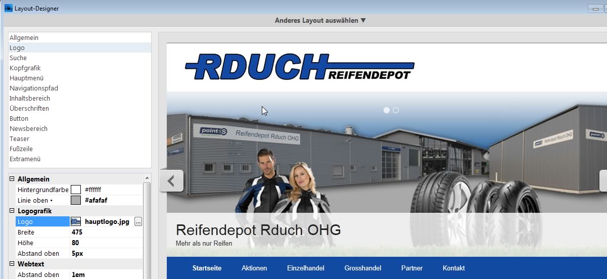

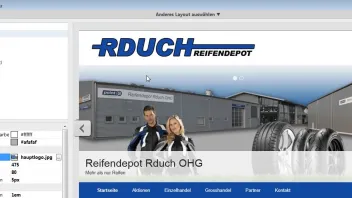

    ich konnte das Logo erfolgreich und sichtbar einfügen. Problem war, dass in den Layout Experteneinstellungen unter Logo die Breite und Höhe jeweils als 1 Pixel definiert wurde. Das ist nicht gut sichtbar ;)
    Gehen Sie wie folgt vor:
    Entfernen Sie den Teaser mit dem jetzigen logo
    Klicken Sie auf den Layout Button
    Schalten Sie mit dem Button unten links auf "Experte" (falls der "Einfache" Modus angezeigt wird)
    Klicken Sie dann oben links auf "Logo" um die Logo Einstellungen zu bearbeiten
    Geben Sie nun unter "Logografik" bei Breite 475 und bei höhe 80 ein
    Nun können unter "Logografik" per Klick auf "...", was bei Mausover neben "Logo" auftaucht Ihr logo importieren. Das Logo muss dazu im Dateisystem liegen, denn hier wird nicht auf die interne Bildverwaltung zugegriffen.
    Die oben angegebenen Maße entsprechen der Größe des Logo, das Sie momentan in Verwendung haben. Sollten Sie ein anderes Logo im Dateisystem wählen, sind die Eingaben unter Breite/Höhe entspr. anzupassen.

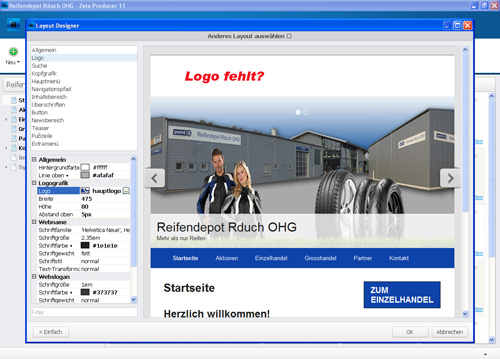

    kann es am verwendeten browser liegen?
    Arbeite aktuell noch mit älterem IE8.
    ist aber auch im zeta producer nachwievor (auch mit der neuen datei die sie mir geschickt haben) nicht sichbar.
    öffne ich das ganze hingegen im firefox erscheint das logo.
    Also anscheinend ein browsser problem. Greift zeta denn im editor auf resourcen des IE zurück? Denn im editor ist es nachwievor nicht sichbar aber im firefox.
    danke für die schnelle hilfe.
    ja, Zeta Producer benutzt für die interne Vorschau den IE. Dass der keine jpg Bilder anzeigt haben wir aber bisher noch nie gehört.

    die Darstellung des Logos funktioniert jetzt seit dem Update endlich richtig (In Zeta und auch in der Vorschau des Projekts).
    Allerdings wenn ich mir die Layouts bei euch auf der Homepage in der Livevorschau ansehe widerum nicht.
