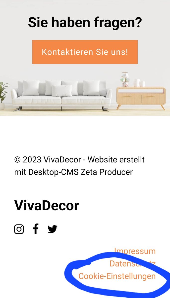

  • Hallo an alle, habe gerade beim neuen Layout des Updates 16.7 gesehen im "VivaDecor", das hier das Cookie als Link gesetzt ist, anstatt als schwebendes Widget...das würde ich auch gerne umsetzen.
    Wäre jemand so nett, das zu erklären was zu tun ist.
    Das wäre super nett

  • Hallo Andy,
    das ist ein bisschen komplizierter, aber möglich.
    1. Im Footer einen Text einfügen und oben rechts in die Quelltext-Ansicht umschalten.
    Dort fügst du folgenden Code ein (am besten über das kleine Icon oben rechts kopieren):
    <p><a class="toggleconsent" href="#">Cookie-Einstellungen</a></p>
    Der Text kann natürlich beliebig angepasst werden.
    2. Jetzt muss nur noch der normale Einstellungs-Button ausgeblendet werden.
    Bitte folgendes unter Einstellungen > CSS einfügen (am besten über das kleine Icon oben rechts kopieren):
    CSS
    /* Cookie-Einstellungs-Button ausblenden */
    #consenttoggle {
        display: none !important;
    Das sollte es dann schon gewesen sein. Den Text im Footer solltest du dann noch verknüpfen, so dass es auf allen Seiten angezeigt wird.
