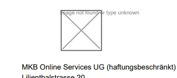

Hallo, das Logo auf der Rechnung wird auch nicht mehr angezeigt, dieses Problem hatte ich schon mal, eingebunden als SVG. Kann es sein das es immer mal Probleme mit SVG gibt ?
Logo auf Rechnung
Das hängt entweder mit der SVG-Grafik selber oder mit der PHP-Version auf dem Webserver zusammen .
Wenn SVG nicht geht, dann am besten eine Logo-Grafik im PNG- oder JPG-Format verwenden.

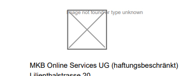

So neuer Shop selbes Problem. SVG, PNG und JPG Logo funktioniert nicht. Was kann ich tun ?

Ha, da musste ich auch erstmal draufkommen. Die PDF-Bibliothek holt sich das Logo per URL (http oder https) vom Server. Der Server ist aber Passwortgeschützt und daher scheitert das
Habe die .htaccess im Server-Root entsprechend angepasst, dass Shop-Bilder (auch Logo) vom Passwortschutz ausgenommen werden.
Folgende Zeile habe ich dazu vor der Zeile Require valid-user eingefügt:
Require expr %{REQUEST_URI} =~ m#^/assets/php/shop/web-api/image.php#
Servus Stefan, vielen vielen Dank funktioniert jetzt einwandfrei.
