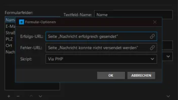

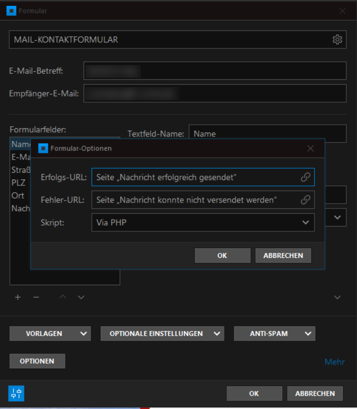

  • Überprüf doch mal die Verlinkungen unter "Optionen" im Formular-Bearbeitungsfenster...
    Ich verwende Zeta Producer 17 | Business Edition
  • Ich hatte mal ein ähnliches Problem beim Mailversand mit dem Formular. Ich bekam auch die Fehlermeldung "Ihre Nachricht konnte nicht versendet werden." Ich hab darauf hin die Verlinkungen zu den Sendebestätigungsseiten gelöscht und neu verlinkt. Dann ging es wieder...
