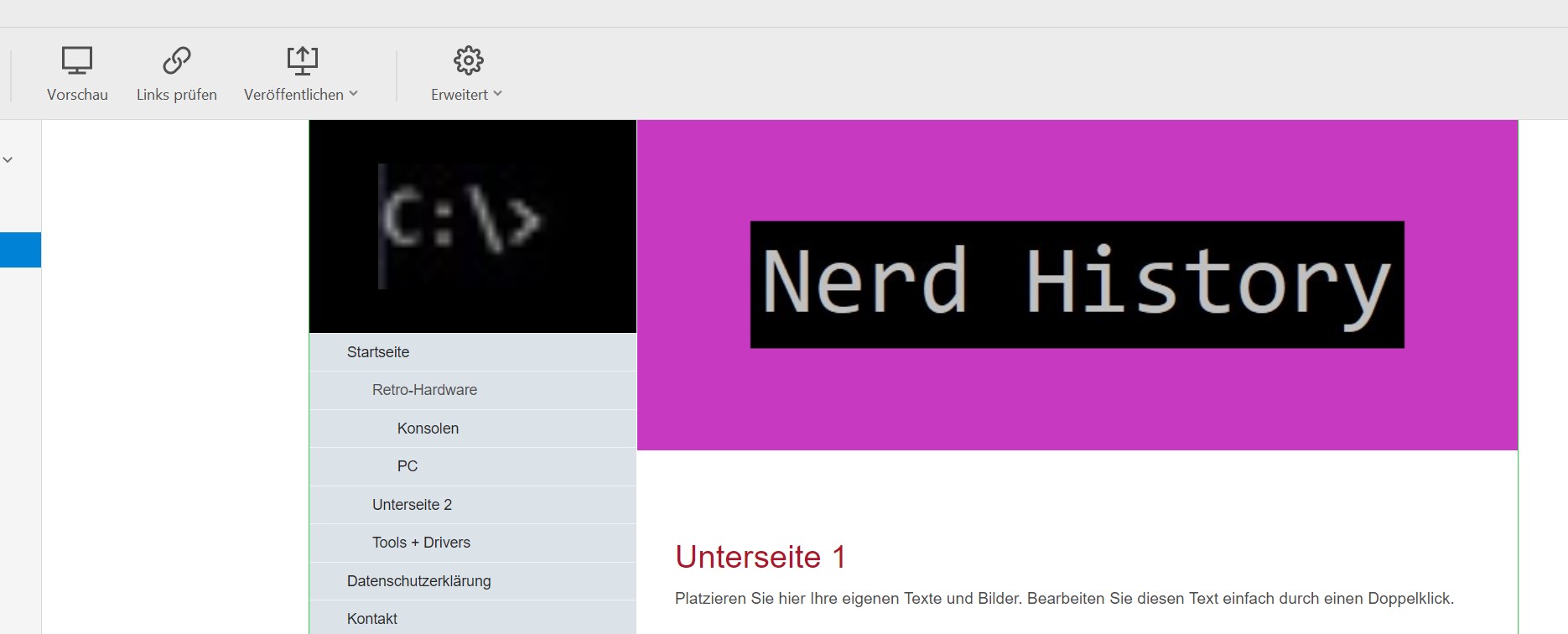

  • Danke für die Antwort - aber es geht nicht um die Bilder, sondern um den Bereich, in dem das Headerbild eingebettet ist.
    Da ist ein großer freier Raum unter dem Bild bis zu den Breadcrumbs der nur Scroll-Platz einnimmt und nichts nützt und den ich gerne weg haben möchte - siehe Bild.

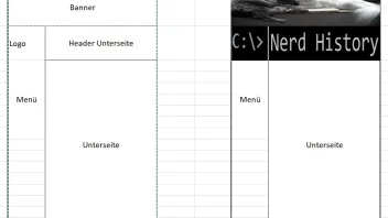

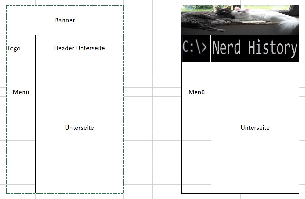

    3. Ich möchte die größe des Headers auf die gleiche Größe einstellen wie den Logo-Bereich links daneben. Und ich möchte im Header ein Bild anzeigen, welches auf die volle Größe des Headers gestreckt/gestaucht wird.
    4. Ich habe es zuerst mit mit dem Banner versucht, habe es aber nicht geschafft dort ein Bild zu strecken/stauchen. Habe es dann getrickst: Habe ein Text-Widget eingefügt mit Text "Alt+255". Beim Textfeld konnte ich dann ein Hintergrundbild einstellen welches ich per Option auf die Größe des Banner-Bereichs anpassen konnte.
    Dann habe ich versucht für eine Unterseite das gleiche zu erreichen. Im Header-Bereich der Unterseite ein Bild einfügen welches den Header ausfüllt. Und versucht den Header Bereich auf die gleiche Größe zu Bekomen wie den Logo-Bereich daneben.
    5. und 6. Habe erwartet das man, wie im Logo-Bereich, die Höhe einstellen und ein Bild strecken/stauchen kann. Leider nicht hinbekommen, daher das Hilfegesuch.
    7. Ich habe die Test-Seite hier bei Ihnen hochgeladen: https://hosting.zeta-producer.com/7866511690/unterseite-1.html
    8. Ich habe eine Schematische Darstellung des Designs welches ich hinbekommen möchte dem Post beigefügt.
    9. Fehlermeldungen habe ich keine
    Generell wärs hilfreich im Design-Modus die größe der einzelnen Bereiche direkt per Maus einstellen zu können, ähnlich der Feldergröße bei meinem in Excel gemachten Wunsch-Design.
    Ich hoffe ich habs jetzt korrekt beschrieben.
    Vielen Dank für die Hilfe und auch die Geduld.
    Christian
  • Das lösen Sie am besten über den Banner-Bereich (Hinweise gelten speziell für das genutzte Layout):
    • Anzeige von Logo und Website-Name in "Einstellungen" deaktivieren.
    • Im Banner-Bereich (am besten im Spaltenmods F8) ein Slider Widget einfügen.
    • Im Slider-Widget platzieren Sie dann eben nur ein Bild, also das, was man in Ihrem Design-Wunsch oben sieht.
    • Damit kein Abstand unter dem Banner-Bereich entsteht, für die Reihe in der sich das Slider-Widget befindet über die Darstellungs-Eigenschaften den "Aussenabstand unten" auf 0px setzen.
    • In Einstellungen > CSS müssen wir dann etwas CSS (siehe unten) platzieren um Ränder aus dem Banner-Bereich zu entfernen
    CSS:
    #banner{
        padding-top: 0;
        padding-bottom: 0;
    Testprojekt im Anhang.

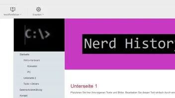

  • Das sieht schon super aus. Vielen Dank für den Tip und die Mühe!
    Ich würde nur gern das "Nerd History"-Bild auf jeder Unterseite austauschen können.
    Wie im obigen Wunsch-Design-Bild. Oben ein Banner/Header Bild der Hauptseite. (Banner/Header der Webseite)
    Darunter links einen Logo/Bild Bereich. und rechts daneben ein Banner/Header der Unterseite in gleicher Höhe wie der Logo-Bereich.
    So könnte ich das dort das jeweilige Banner/Header-Bild der Unterkategorie anzeigen.
    Hierzu würde sich ja der Header-Bereich des jeweiligen Unterseite anbieten. Hierzu bräucht ich nur die Möglichkeit ihn auf die gleiche Höhe wie den Logo-Bereich einzustellen.
    Und wie gesagt, falls es ein Design gibt das besser für dieses Vorhaben geeignet ist... Das Kommunal-Design sah für mich halt nach "am nächsten an meiner Vorstellung dran" aus.

  • Den Bereich für die Kopfgrafik mit dem Bereich für das Log auf korrespondierende Höhe zu bringen halte ich für ein aussichtslose Unterfangen, auch wegen der Responsive-Darstellung. Sie müssten halt jeweils eine anderes Bild im Slider des Banner-Bereich nutzen wenn sich das Pro Seite unterscheiden soll. Wo es sich nicht unterscheiden soll, kann der Banner verknüpft werden.
