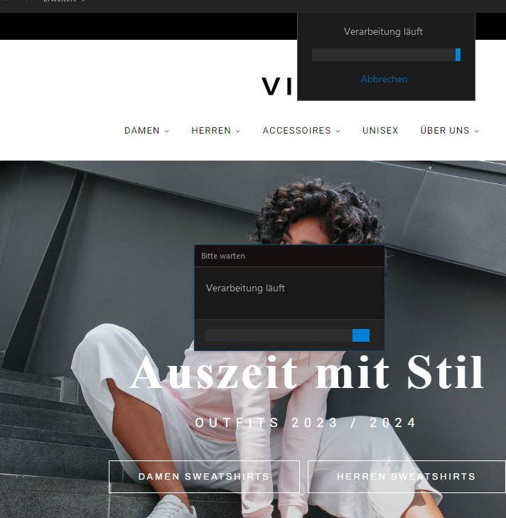

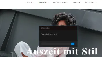

Verarbeitung läuft und läuft
    ich habe 10 Bilder mit Alternativ Text belegt, und dann dauert es bis zu einer Stunde bis er mit der Verarbeitung fertig ist. Ich mache bei diesem neuen Projekt von Produkt zu Produkt.
    Also ein Textil und 10 Farben dazu zb. dann dauert es bis er mit der Verarbeitung wieder fertig ist und den Alternativ Text speichert. Ist es möglich das es ein wenig schneller geht. Ist halt ein mühseliges dahin arbeiten.
    PS: Nur seit der neuen Version ist das so, davor ging es schneller ...
