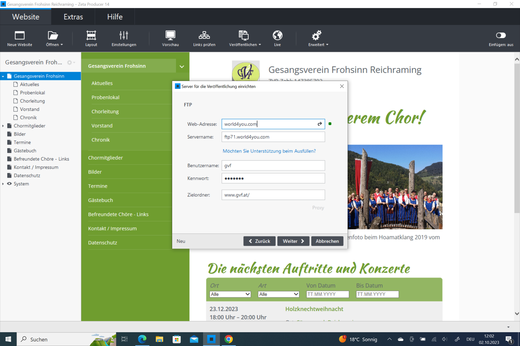

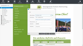

  • Bitte hängen Sie einen Screenshot der FTP-Einstellungen der Website gvf.at hier an, dann sehen wir den Fehler ggf. gleich.
    Stellen Sie auch sicher, dass Sie vor der Kontrolle den Browser-Cache löschen
  • Im Feld "Web-Adresse" sollte Ihre Web-Adresse eingetragen werden, also www.gvf.at, dann funktioniert auch der "Live"-Button.

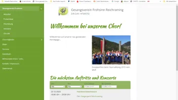

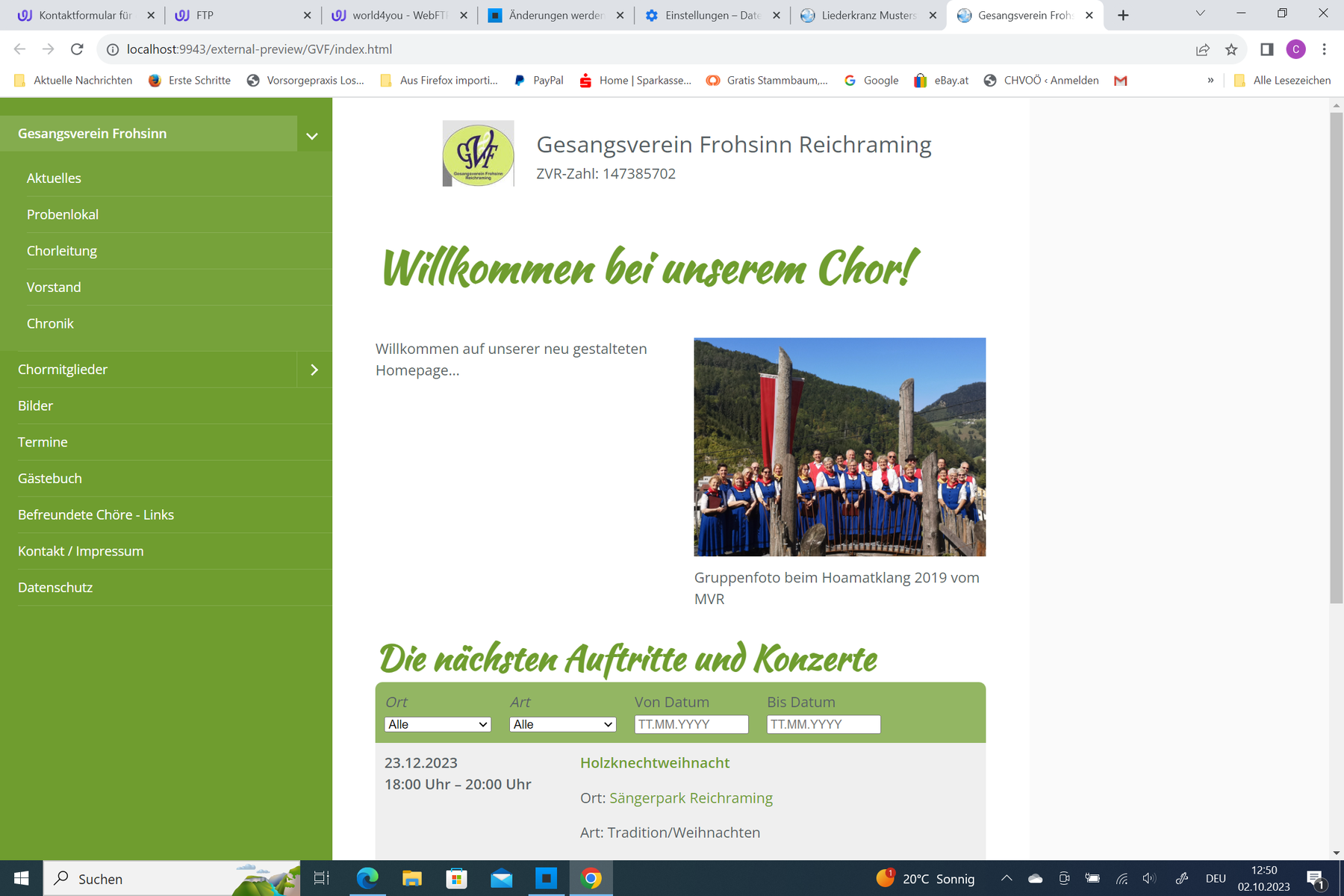

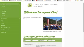

    Wenn Sie nun noch einen Screenshot und die URL einer Seite hier zeigen könnten, auf der Inhalte nicht online erscheinen, kann ich das mal mit dem vergleichen, was ich im Browser sehe. Bin relativ sicher, dass die Seite aktualisiert wird, aber der Browsercache nicht wirklich gelöscht war…
  • Es fällt mir schwer einen Unterschied zwischen den beiden Screenshots zu erkennen. Ich sehe lediglich, dass sich das Datum der ersten gezeigten Veranstaltung unterscheidet.
  • Hallo...
    ...nicht nur das Datum sondern auch die Art der Veranstaltung.
    Ich habe auch auf anderen Seiten Details geändert beziehungsweise hinzugefügt und bei diesen werden die Änderungen auch nicht übernommen.

  • Was ich in http://www.gvf.at/sitemap.xml sehen kann, ist die Website zuletzt noch mit der falschen Web-Adresse am 27.1.2023 veröffentlicht worden. Sieht also stark nach einem falschen Zielordner in den FTP-Einstellungen aus.
  • Und dann gibt es noch die hier: http://www.gvf.at/www.gvf.at/sitemap.xml
    Ich schlage vor, Sie korrigieren den Zielordner in den FTP-Einstellungen zunächst mal auf "/" also nur der Schrägstrich (keine Anführungszeichen). Dann scheint im Projekt irgendwo noch ein Unterordner "GVF" definiert zu sein (vielleicht in den Projektorder-Einstellungen?). Diese Ordner-Einstellung sollte auch entfernt werden.
