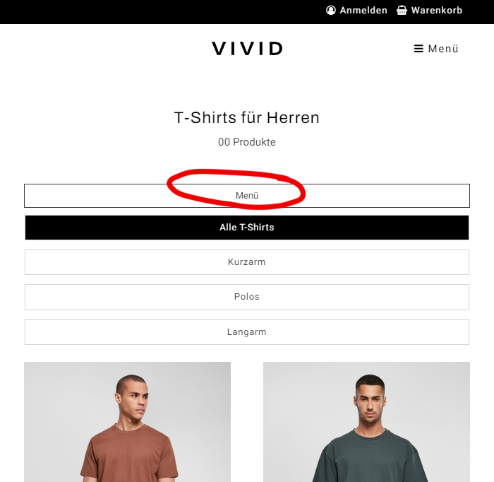

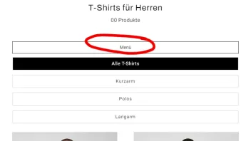

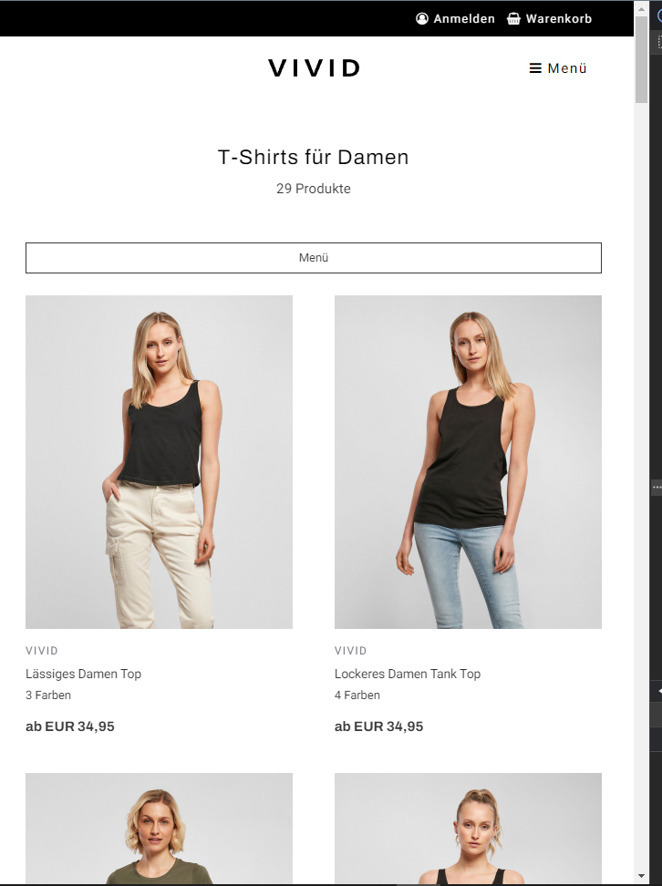

  • Also ich schreib es nochmal so ich habe die Kategorie T-Shirts und unter dieser Kategorie habe ich die Unterkategorien gemacht also Navigationsmenü Manuell Widget benutzt
    Bild 1 Desktop und 2 dann Mobil wo der Menü Button kommt, da wäre es gut wenn man das einfach anpassen könnte weil es ist ja nicht das Hauptmenü sondern eher die Unterkategorien. Die Variante von phil-web könnte ich Notfalls auch machen, bei soviel CSS bei mir, ist das auch schon egal ^^
  • OK, verstehe. Top Responsive nutzt für das Navigatoinsmenü auch das Attribut mobile_menu_title, daher ändert sich der Text da dann auch. Da gibt es aktuell keine Lösung. Das Widget "Navigation manuell" ist ja ursprünglich auch als Ersatz für das normale Navigationsmenü gedacht und bei der Anwendung kann dieses Problem gar nicht auftreten.

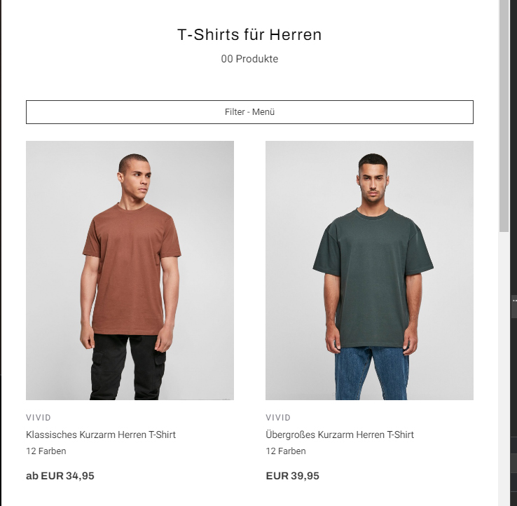

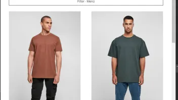

  • So wäre es dann auch OK, danke phil-web arbeite ja selber mit dem before immer, sieht man ja unten da habe ich auch die Marke VIVID darüber geschrieben bei den Artikeln, ist ne gute Lösung. Stefan S du weißt ja bei mir muss alles immer extra sein ;)
    Die Untermenüs habe ich nur bei T-Shirts und Sweatshirts drinnen
  • @MKB Das ist natürlich auch eine gute Lösung einfach "Filter - " davor zu schreiben, dann muss man "Menü" nicht ausblenden.
