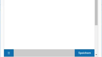

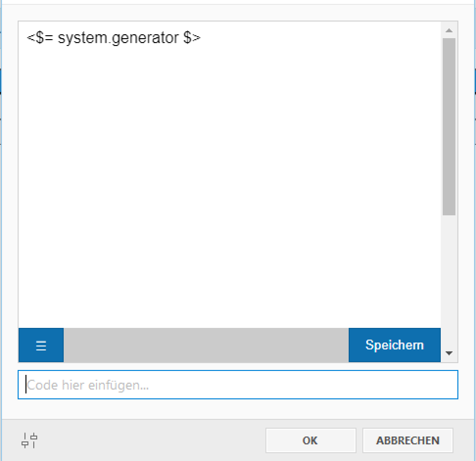

  • Hallo, ich habe mir das Widget gerade angeschaut und werde mir diesen Trick auf jeden Fall mal merken für andere Widgets. Leider lässt sich mein Problem meiner Meinung nach damit nicht lösen, ZPScripting läuft ja nur im HTML des Widgets und nicht im Widget WebView / Webbrowser:
    (Der Teil mit dem <$= system.generator $> steht in einer .html, die ich als URL für den Webbrowser angegeben habe)
    Da möchte ich irgendwie auf die Objekte zugreifen können, hast du vielleicht noch eine andere Idee? Gibt es in ZP eine lokale API dafür?

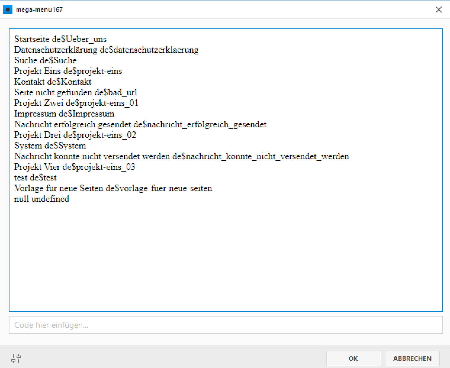

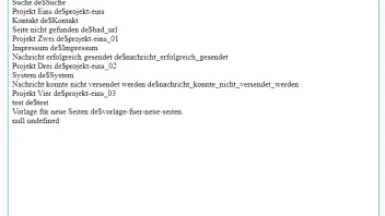

  • Yay, die Datenübergabe funktioniert! Danke nochmal Stefan S
    Nicht über das null undefined wundern, das ist mit Absicht da ;)
