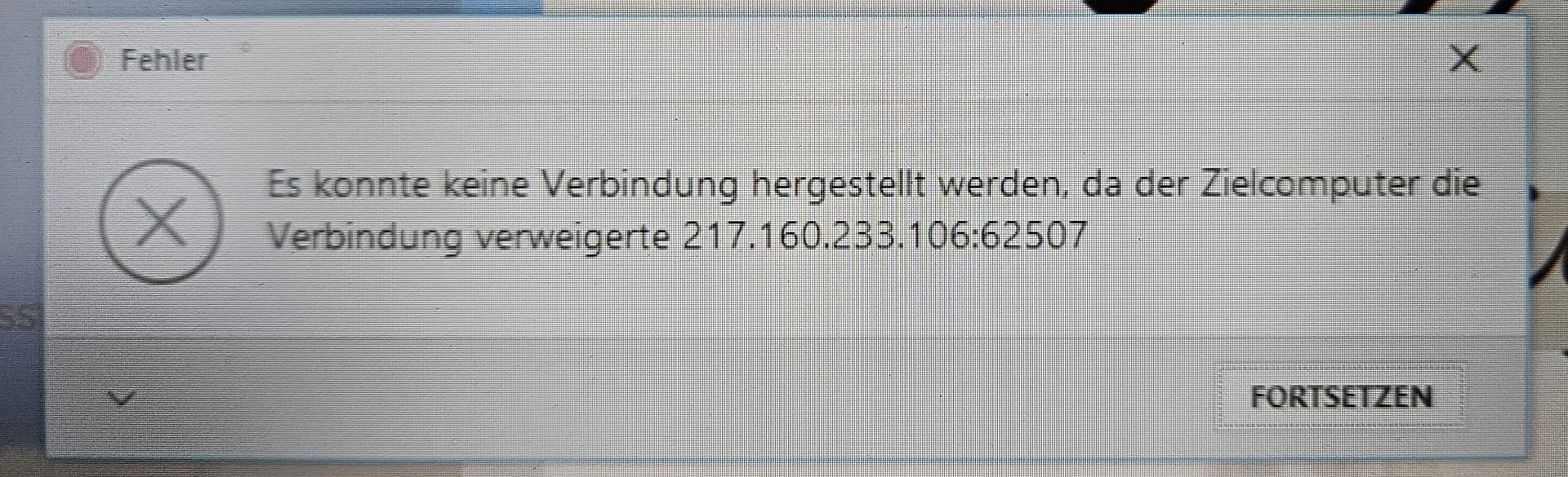

ich versuche grade meine Homepage zu aktualisieren, bzw das Update hochzuladen. Ich bekomme diese Meldung: Siehe Anhang.
Was hat das zu bedeuten? Was muß ich tun?

das kann mehrere Ursachen haben:
• Es kann sein, dass die Angaben in den FTP-Einstellungen (bzw. "Webserver konfigurieren") in Zeta Producer nicht korrekt sind oder eine Firewall die Verbindung verhindert. Überprüfen Sie, ob Sie das korrekte Protokoll nutzen (FTP, FTP mit SSL oder SFTP) und ob Benutzername und Passwort korrekt sind.
• Es kann sein, dass Ihre Internet-Verbindung unterbrochen ist. Können Sie im Webbrowser Webseiten laden?
• Es kann sein, dass Sie das zulässige Speicherkontingent auf ihrem Webserver überschreiten
• Es kann sein, dass Sie das falsche Protokoll nutzen (FTP, FTP mit SSL, SFTP…)
Es kann auch hilfreich sein, die Windows-Firewall zurückzusetzen, dann fragt die Firewall bei der nächsten FTP-Verbindung nochmals, ob die Verbindung zugelassen werden soll…

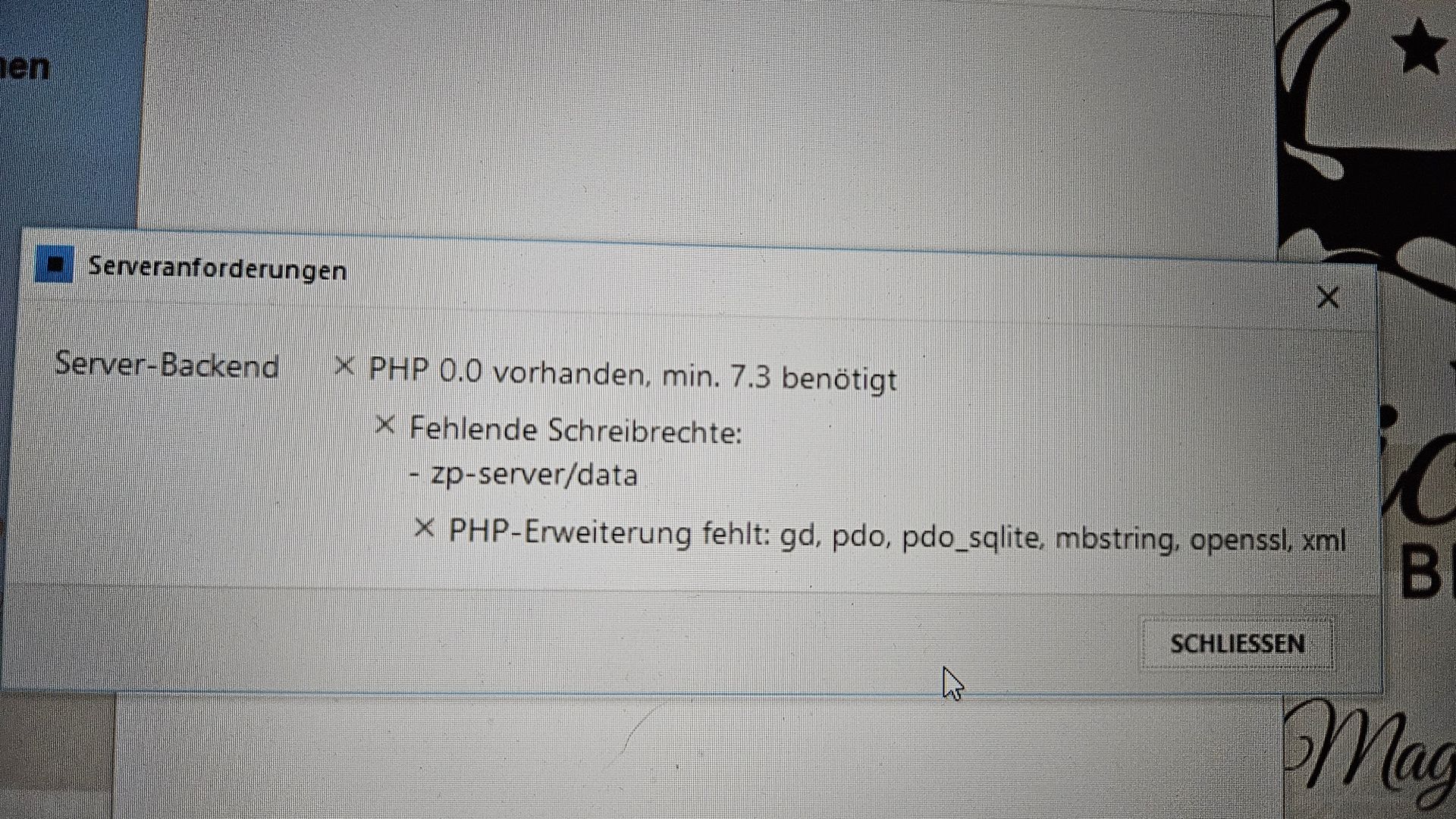

vielen Dank erstmal für die Tips. Internetverbindung steht. Protokoll, Passwort und Benutzername sind korrekt. Vorher hat es ja auch immer funktioniert. Und ich habe nichts geändert. Bei der Überprüfung der Serveranforderungen wurde mir nun dies gezeigt... siehe Anhang.

entweder ist tatsächlich kein PHP aktiv oder es wird noch in einen falschen Zielordner veröffentlicht.
und wie stelle ich das fest, bzw. behebe ich das Problem?
am besten mal Kontakt mit dem Webhosting-Anbieter aufnehmen.

Hallo Jasmin,
dann wühlen wir uns mal Schritt für Schritt durch das Problem und fangen mit den Basics an:
Die IP-Adresse 217.160.233, die in Screenshot 1 zu sehen ist, gehört zum Adressbereich von IOnos. Ich kann allerdings mit dem Port 62507 gerade nichts anfangen. Zu vermuten ist, dass noch unverschlüsseltes FTP verwendet wird, der Server jetzt aber auf SFTP oder FTPS umgeswitcht wurde, Siehe
