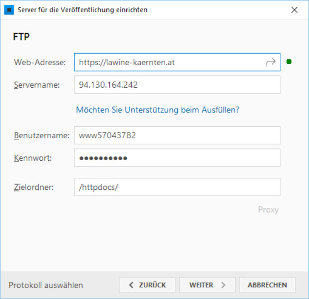

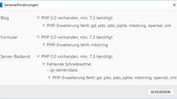

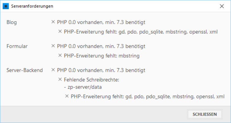

    Am Server ist die PHP-Version 8.0.25 installiert.
    Beim Abrufen der Serveranforderungen wird die Version nicht erkannt (PHP 0.0 vorhanden)
    Die Fehlermeldung erscheint sowohl beim Versand mit und ohne SMTP.
    Das Veröffentlichen der Website funktioniert problemlos.

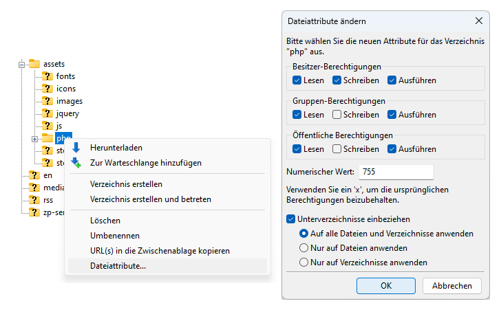

    da fehlen Dateiberechtigungen im Verzeichnis /assets/php/.
    Am besten mal mit Hilfe eines externen FTP-Tools (z.B. FileZilla) mit dem Webserver verbinden.
    Dort dann beim Verzeichnis /assets/php/ die Dateiattribute auf 755 für alle Unterverzeichnisse anwenden (siehe auch Bild im Anhang).

    Die Dateiattribute waren bereits auf 755 gestellt, habe ich jetzt noch einmal durchgeführt.
    Hat aber leider nicht den gewünschten Erfolg gebracht.
