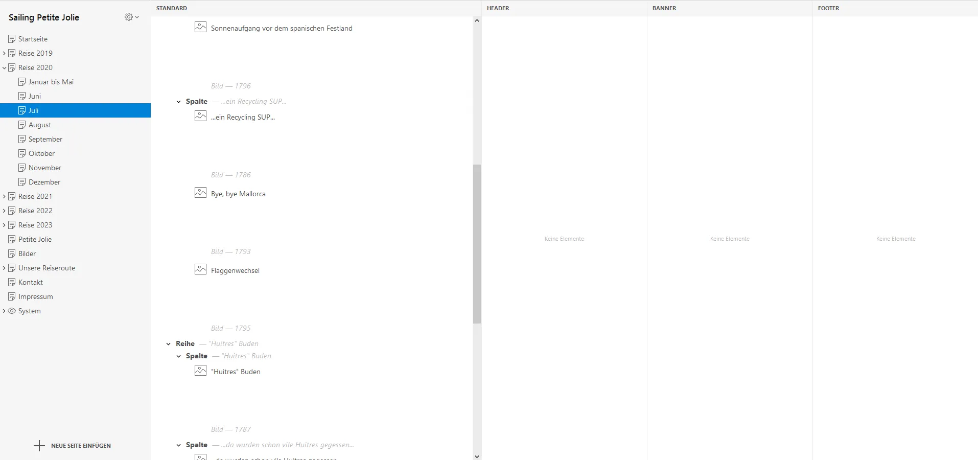

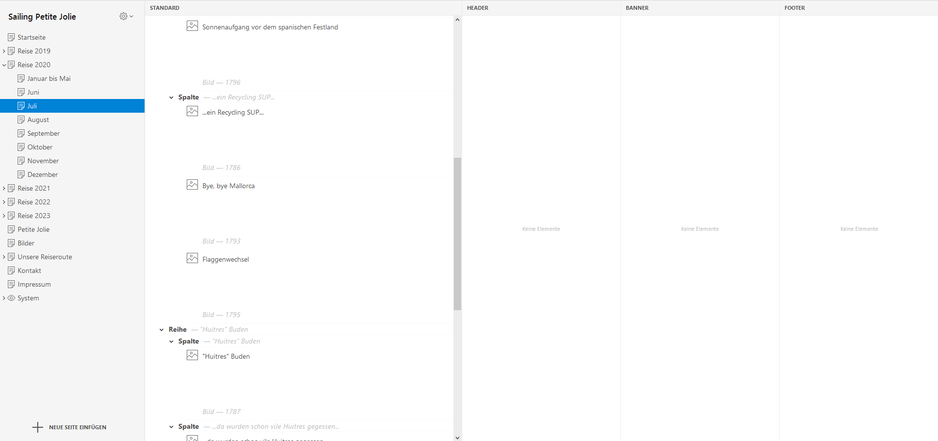

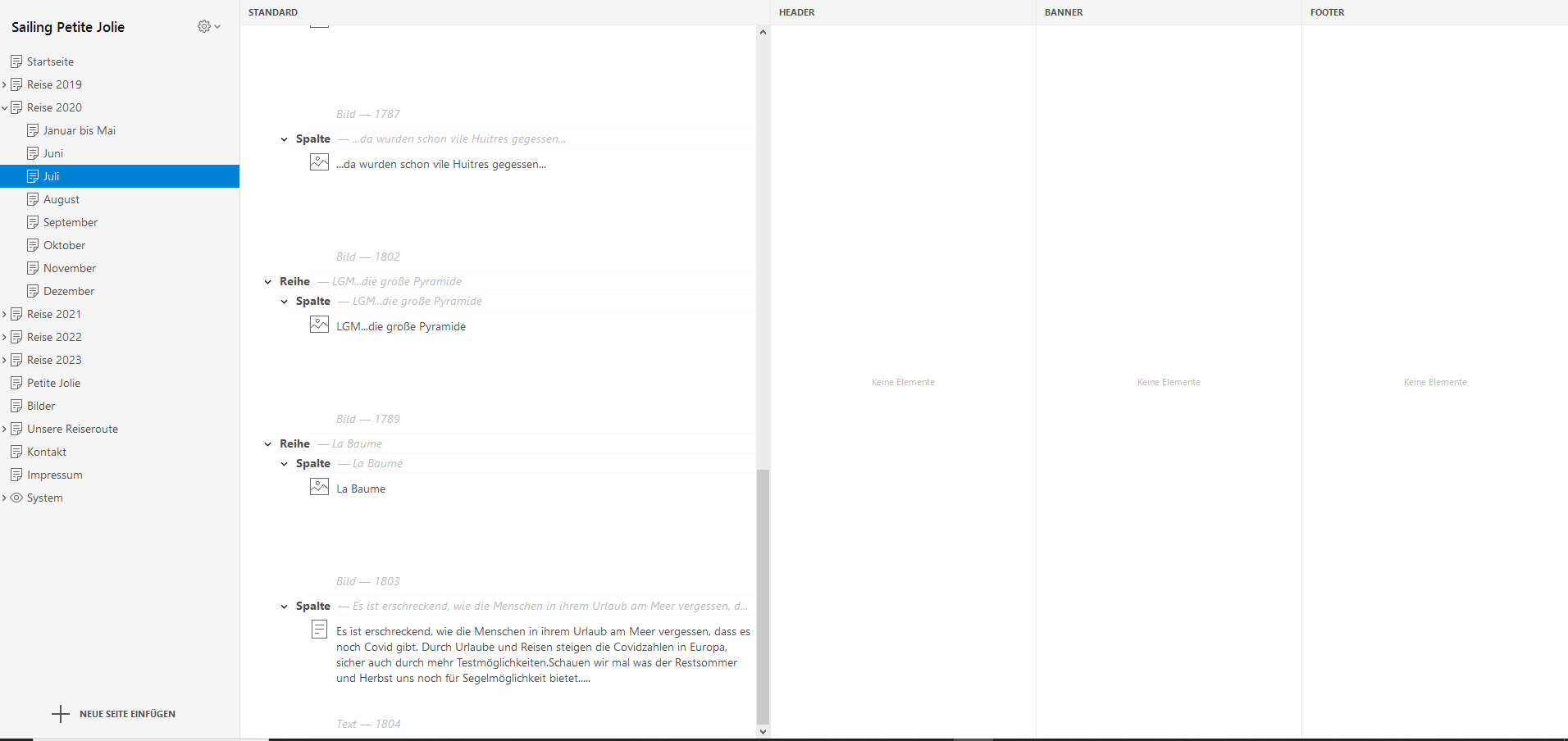

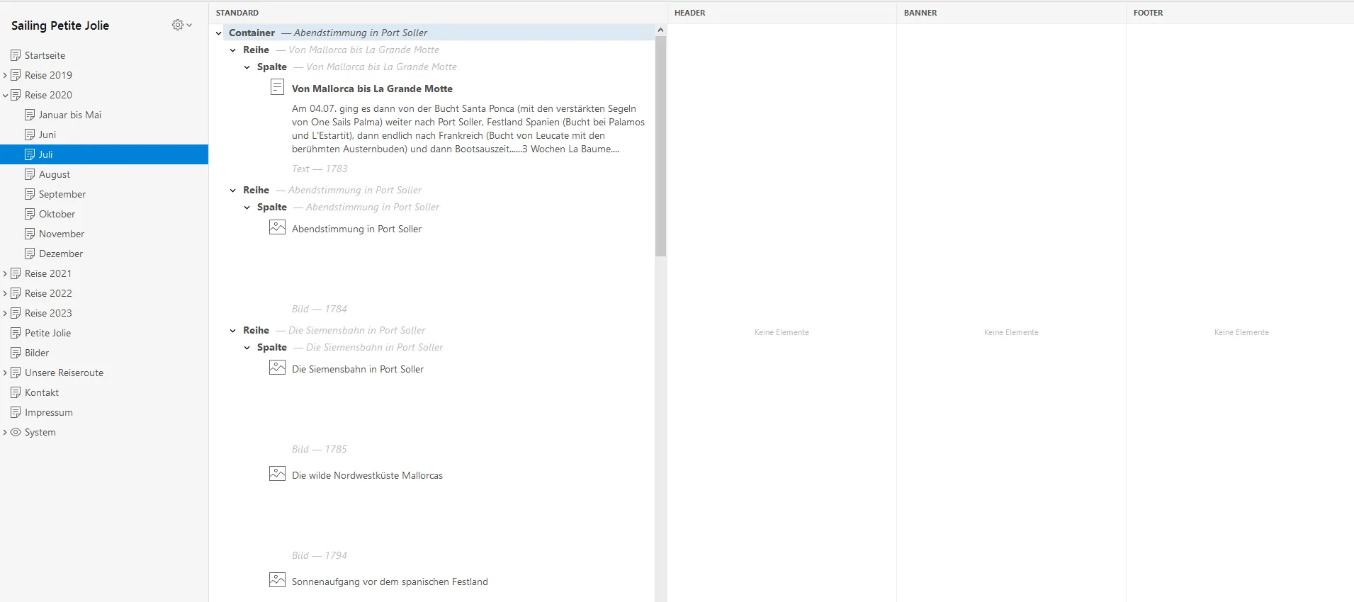

  • Hallo Chris,
    • gehe im Projekt auf die Seite 2020/Juli
    • Schalte mit F8 in den Spaltenmodus
    • Mache einen oder erforderlichenfalls mehrere Screenshots von der Seite im Spaltenmodus, damit wir alle, auch eventuell deaktivierte Artikel der Seite sehen
    • Poste die Screenshots
    • Mit F8 kommst Du wieder zurück zur normalen Ansicht
  • Jetzt wird es richtig interessant mit Deinem Problem, da auf der Seite 11 Bilder vorhanden sind 😒. Was passiert denn, wenn Du im Spaltenmodus eines der Bilder anklickst?

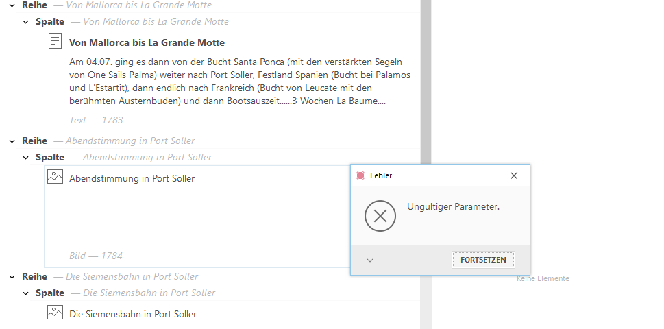

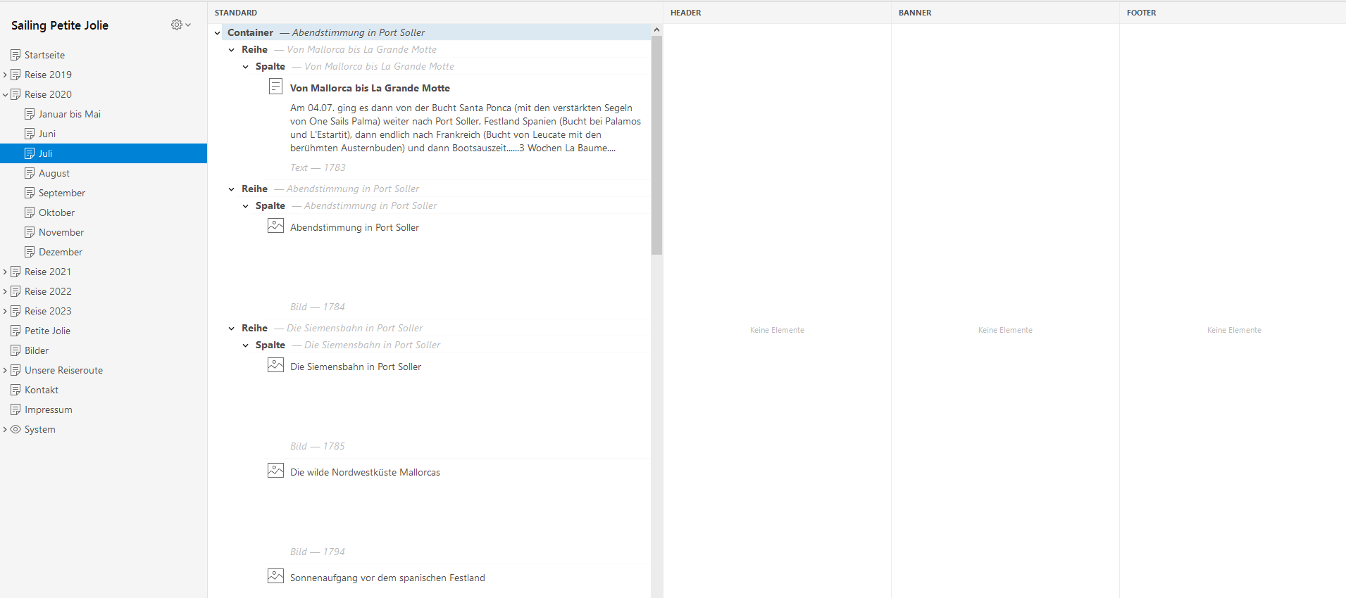

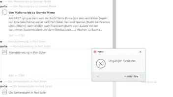

  • Hallo Thomas,
    Bitte entschuldige die verspätete Rückmeldung, ich war auf Reisen und hatte den Computer nicht dabei.
    Wenn ich, Wie Du oben angeregt hast, im Spaltenmodus auf eins der Bilder klicke, erscheint die im Screenshot gezeigte Fehlermeldung......Fehler:ungültiger Parameter
    Chris

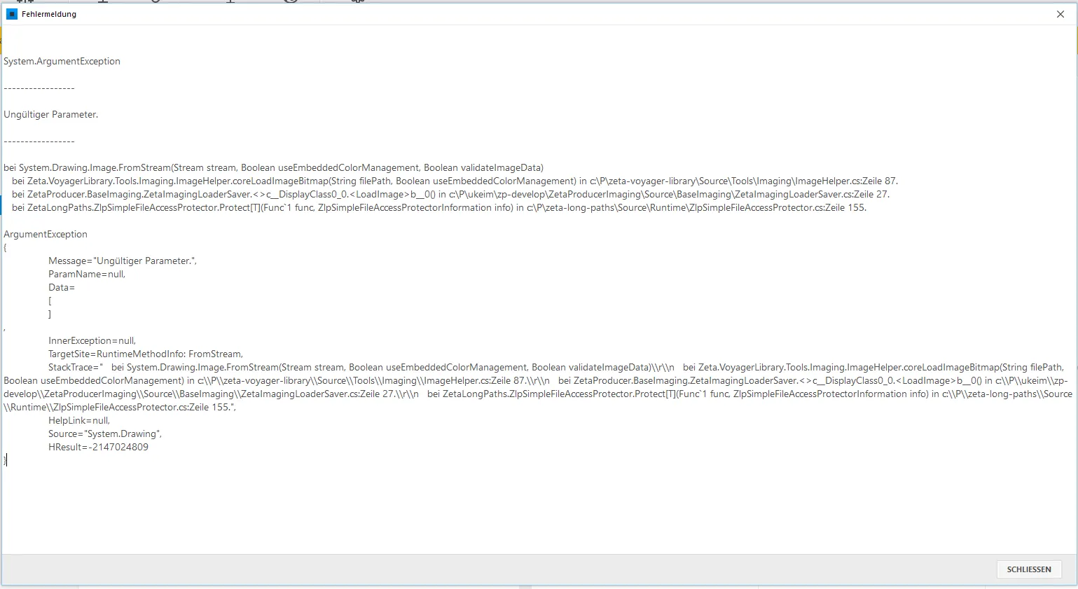

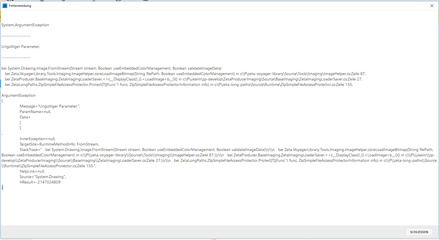

  • Hallo Chris,
    öffne in der Fehlermeldung den Pfeil unten links, dann bekommen wir mehr Details zum Fehler und sind jetzt wohl ziemlich nahe an der Auflösung.

    In der Spaltenansicht (Beitrag 21) sind die Bilder vorhanden, liefern aber den Fehler "ungültiger Parameter" (Beitrag 23 & 25).
    Mit dem Fehlerdetail kann ich leider nichts anfangen und das Layout atmosphere responsive hat auch keine Stellschraube, um das Verhalten zu reproduzieren.
  • Vermutlich sind die Bild-Dateien im Dateisystem gelöscht worden (wodurch auch immer). Das würde sich in der Bildverwaltung bestätigen, wenn da bei Klick auf ein solches Bild auch eine Fehlermeldung auftritt bzw. kein Thumbnail des Bilds angezeigt wird.
