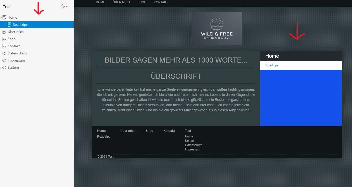

    ich benutze die Zeta Producer Version 16.7.0 Express.
    Im Moment verwende ich das Layout „Outdoor Responsive“ und möchte auf den Hauptseiten „Unterseiten“ einfügen.
    :!: Problem: (siehe Grafik) Sobald ich eine neue Seite einfüge (hier als Beispiel "Roadtrips" im Hauptmenü "Home"), erscheint auf der rechten Seite leider ein „news-Bereich“ / ein Feld für die Navigation.
    :?: Meine Frage: Gibt es eine Möglichkeit das rechte Feld zu löschen oder eine Seite einzufügen, ohne dass das Navigationsfeld automatisch generiert wird?
    Ich würde mich über eine Antwort und Lösung freuen :)
    Vielen Dank für die Bearbeitung und liebe Grüße!
    Luczi
    das ist bei diesem Layout so, sobald eine Seite eine Unterseite enthält für die in den Seiteneigenschaften "Seite im Navigationsmenü anzeigen" gewählt ist, wird das Menü gezeigt, damit man auch auf die Unterseiten navigieren kann.
    Wenn ich mich nicht täusche, würde das Menü nicht angezeigt, wenn Sie für die Seite "Roadtrips" die Anzeige im Navigationsmenü in den Seiteneigenschaften deaktivieren.
    Siehe: https://docs.zeta-producer.com/seiten-aus-men…nden.html#a1945
  • Hallo Stefan,
    prima, danke für Ihre Hilfe!
    Mit der Deaktivierung der "Seite im Navigationsmenü anzeigen" hat es funktioniert :thumbup: :)
    Freundliche Grüße zurück
