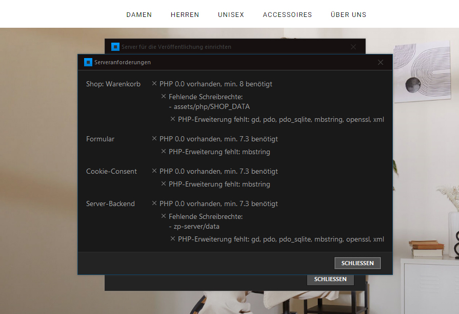

Kontaktformular funktioniert bei der eine Webseite ja und bei der 2 nicht ??? Serveranforderungen nicht erfüllt. Einstellungen sind alle gleich.
SMTP Error: Could not authenticate.
Anmelden geht und Bestellung geht auch

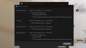

Betroffene Webseite / Link?
die Chrome-Konsole (Seite in Chrome aufrufen, dann Mausklick rechts -> untersuchen) zeigt ein Problem mit site.manifest (Fehler 401 - unautorized), Einen Syntaxfehler in Zeile 1 der site.manifest sowie einen Fehler im Label des Formulars.
Die Fehler mit site.manifest tauchen auf allen Seiten auf und hängen vermutlich mit dem serverseitigen Passwortschutz zusammen. Der dritte Fehler bezieht sich auf das Formular.
Leider habe ich dazu adhoc keine Lösung.
Danke kein Problem, dann wird es noch mit dem Passwortschutz zu tun haben, aber wieso zeigt es das im Shop an und bei der anderen Seite nicht ? Weißt Du das ?
Serveranforderungen können natürlich bei einer komplett passwortgeschützten Seite nicht geprüft werden.
Danke Stefan S dann weiß ich bescheid ![]()
