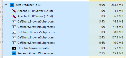

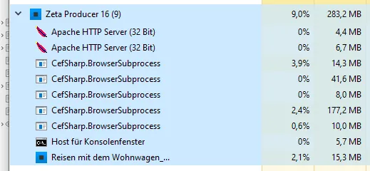

    Ich habe mal im Anhang ein Bild vom Taskmanager beigefügt. Für meine Begriffe laufen da einige (gleichen) Prozesse nebeneinander her.
    Kann es daran liegen? Hat jemand ein ähnliches Problem?
    schwierig hier die Ursache zu finden.
    An den Prozessen liegt es nicht, das sieht bei mir genauso aus.
    Ich vermute eher, dass ein Virenscanner oder ähnliche Sicherheits-Tools die Zugriffe bremsen.
    Am besten mal in diese Richtung forschen.

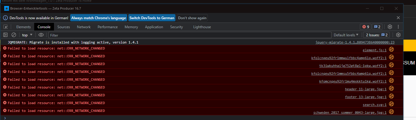

  • Hallo zusammen.
    Ich habe jetzt mal den Virenscanner und die Firewall abgeschaltet. Am Ergebnis hat das nichts verändert. Es werden vielfach Ergebnisse dargestellt, wie unten angezeigt. Es werden keine Bilder angezeigt. Mit STRG-Shift-T wird alles nachgeladen. Wechselt man zu einer anderen Seite, beginnt das Spiel wieder von vorne. Das war früher nicht.

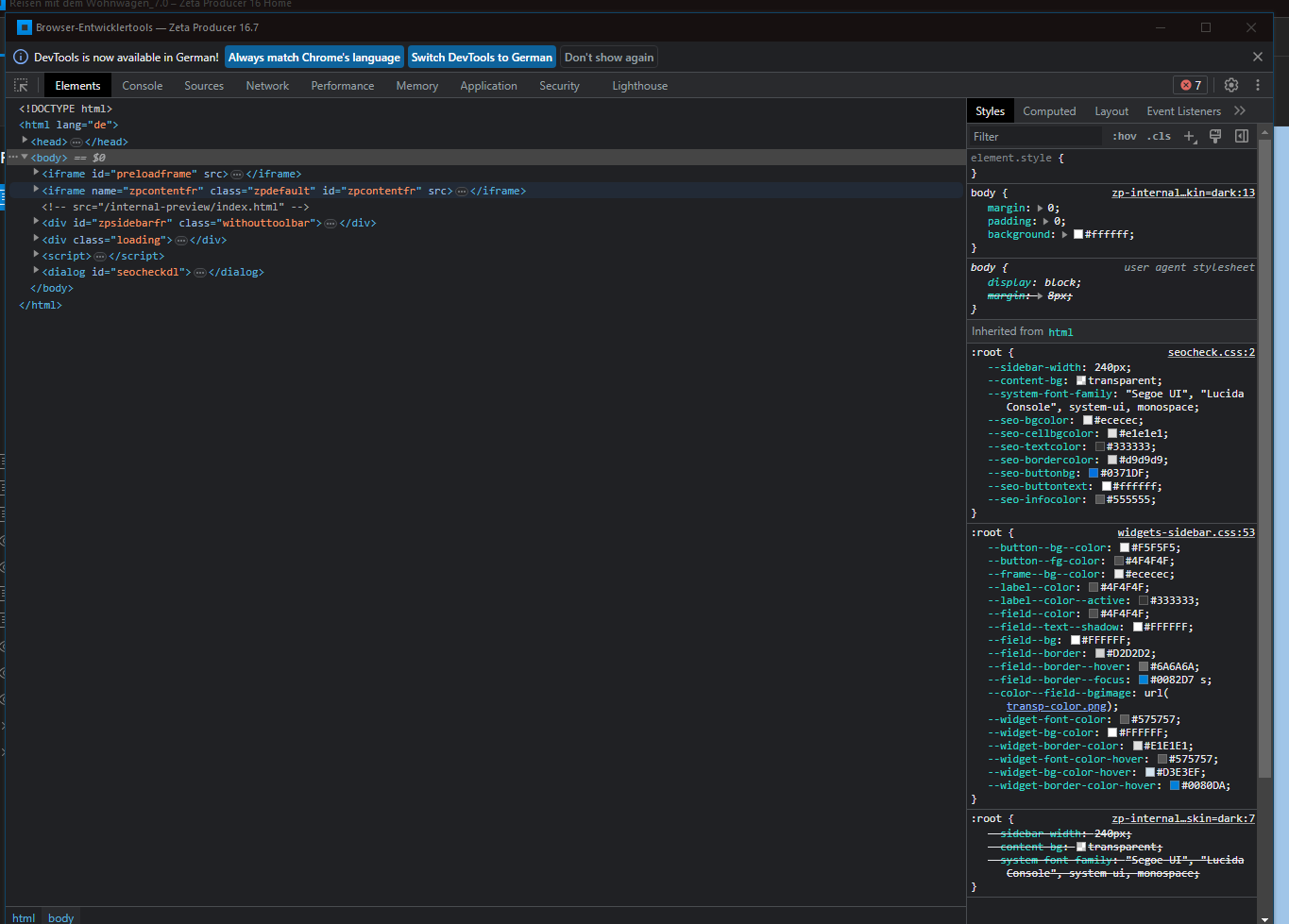

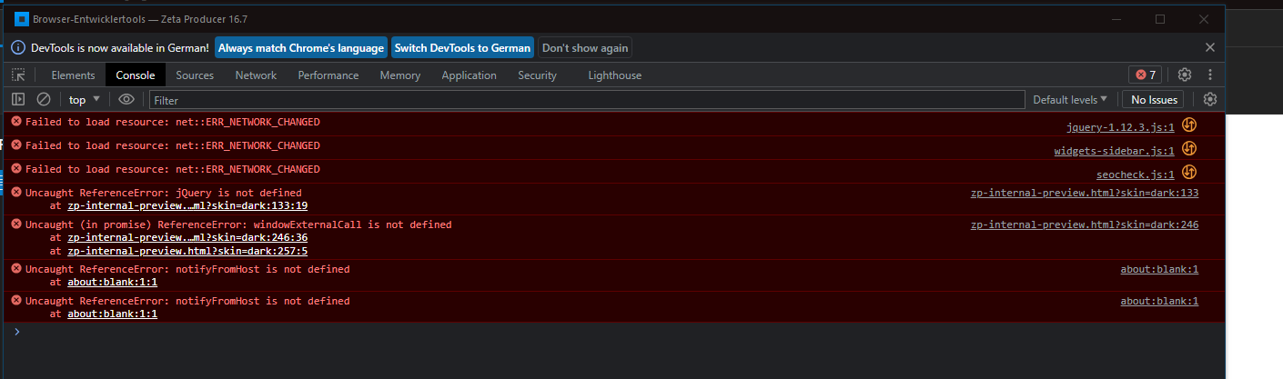

  • Hallo, kannst du bitte mal auf einer Seite, wo keine Bilder angezeigt werden, folgendes in Zeta Producer machen:
    1. F12 drücken
    2. Einen Screenshot machen
    3. Oben auf "Console" gehen
    4. Einen weiteren Screenshot machen
    Philipp

  • Das sollte nicht so sein. Bitte mal den Router neu Starten und sämtliche Netzwerkverkabelungen überprüfen.
    Siehe auch:
    https://duckduckgo.com/?q=chrome+network+changed
    Das sind ja aber alles interne Verbindungen zum localhost, da werden die JavaScript-Dateien aus welchem Grund auch immer nicht korrekt geladen.
    Philipp
  • Das sind ja aber alles interne Verbindungen zum localhost, da werden die JavaScript-Dateien aus welchem Grund auch immer nicht korrekt geladen.
    Schon, aber auch diese Verbindung kann durch Netzwerkprobleme beeinträchtigt werden. Bitte mal die Ergebnisse der Suchmaschine durchsehen. Scheint teils auf zu passieren, wenn einRechner aus dem Schlafmodus geweckt wird etc…
    Auf jeden Fall, tritt das bei uns so nirgends auf und scheint Rechnerspezifisch und daher eher nicht von ZP verursacht zu sein.
  • Hallo zusammen.
    Den Router habe ich gerade neu gestartet. Ergebnis gleich null. Es wird nichts mehr geladen. Alle anderen Anwendungen über das Netzwerk laufen.
    Ich weiß, ich habe ein schlechtes Internet (langsam). Leider ist erst Mitte nächsten Monats der Anbieterwechsel.
    Nichts desto trotz, bisher hat es ja auch funktioniert. Erst seid dem ich alles neu installiert habe (kompl. System) geht es nicht mehr.
    ZP ev. nochmals neu installieren?

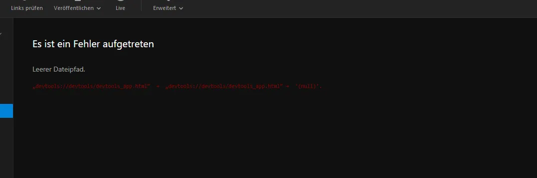

    Zuerst schien es, das es läuft. Dann kam dieser Fehler:
    Ich habe ZP beendet und wieder neu gestartet.
    Danach kam dieser Fehler:
    Jetzt bin ich ratlos. 8|
  • ZP "wusste" aber, welches Projekt ich als letztes geöffnet hatte
    Ja, das wird in Dokumente\Zeta Producer 16\ gespeichert.
    Kannst du mal bitte zu Eingrenzung des Fehlers folgendes machen:
    1. ZP starten (und auf eine Seite mit Darstellungsfehler, falls nicht alle betroffen sind, gehen)
    2. Die Vorschau öffnen
    3. In der Adressleiste external-preview zu internal-preview ändern (z.B. http://localhost:13078/external-preview/index.html -> http://localhost:13078/internal-preview/index.html)
    4. F12 im Browser drücken
    5. Wieder auf "Console" / "Konsole" gehen und einen Screenshot der Seite anhängen
    Mir geht es vor allem darum, ob der Fehler vom in ZP eingebundenen Browser verursacht wird oder es am interne Apache2 liegt
    Philipp

  • Hallo zusammen.

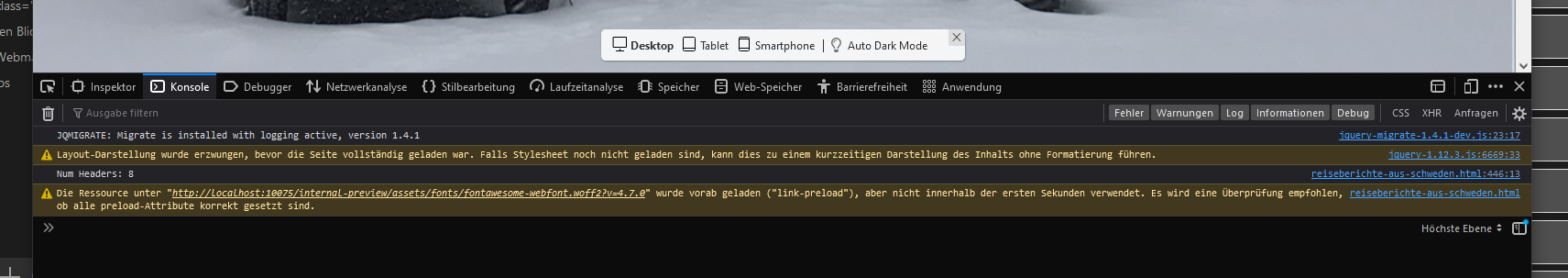

    Was gestern noch gut war, ist es heute nicht mehr. Es ist einfach so, dass ZP manchmal total flüssig läuft und manchmal eben nicht. Als wenn auf etwas gewartet wird. Nach einiger Zeit kommt dann der Hinweis:
    "Vermutlich wird Ihnen aktuell eine leere Seite dargestellt, weil noch nicht alle Dateien erstellt sind oder die Seite extrem lange lädt.
    Mit Hilfe der Tastenkombination STRG-SHIFT-T können Sie fehlende Dateien erstellen lassen." Danach werden die Seiten geladen.
    @Phil: Ich habe im Anhang mal deinen Hinweis beigefügt.
  • Was man da in der Browser-Konsole sieht ist erstmal nicht ungewöhnlich. Ich vermute stark Ihre lokale Infrastruktur als Fehlerquelle.
    Ich würde zunächst versuchen, ob ZP auf einem anderen Rechner (sofern vorhanden) besser läuft. Ist es auf einem anderen Rechner nicht besser, würde ich testen, ob es in einem anderen Netzwerk (bei Bekannten, oder im Caffee per WLAN) besser läuft.
