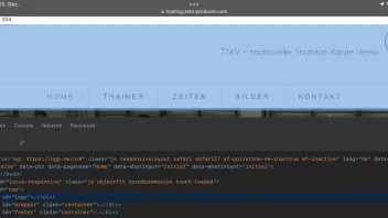

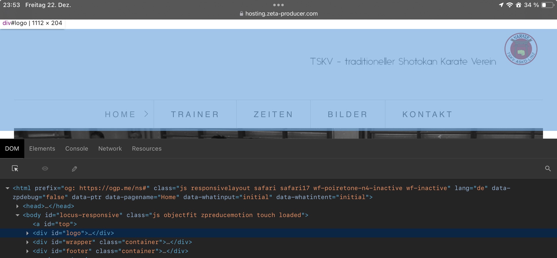

  • Das Logo verdeckt nach unten hin die Navi. Ursache scheinen die enormen Ausmaße des Logo zu sein.
    Da zeigt sich mal wieder der Unterschied zwischen Dir als Profi und mir als "Hobbyist". Die Ahnung mit überdecken hatte ich wohl, war aber in der Fehlersuche in der falschen Richtung unterwegs ;) .
  • Ich habe eben auch angepasstes CSS entdeckt, das dem #logo ein "top: 6em" zuweist und das scheint die wirkliche Ursache für die Überlagerung der Navi zu sein.
    An alle: Bitte kontrollieren Sie bei Problemen als erstes Ihr angepasstes CSS, bzw. deaktivieren Sie es zum Test mal komplett. Das spart uns dann hier viel Zeit.
  • Ich sah das auch erst in der Browser-Konsole nach Aktivierung des entsprechenden DOM-Knotens.
    Das finde ich ja interessant, wie öffnest du am iPad die Devtools? Mir ist bei Safari nur bekannt, dass man am Mac sich mit Safari auf iPhone/iPad verbinden kann...
    Philipp
    ich habe das entsprechende CSS gefunden und mal von 6em auf 2em umgeschrieben. Nun funktioniert es wieder in der Vorschau.
