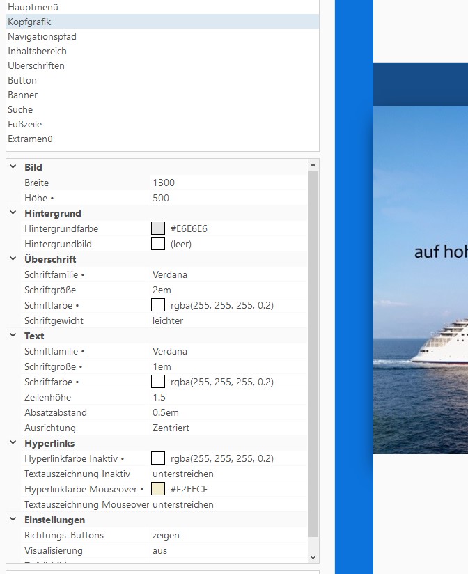

Header Richtungspfeile Farbe ändern
  • Hallo nemessis
    In diesem Layout ist offenbar die Pfeilfarbe im "Layout-Designer" unter "Kopfgrafik" -> "Text" von der "Überschrift" abhängig. Soll die Pfeilfarbe jedoch von der Überschriftfarbe abweichen, kann mutmasslich folgender Code (unter "Website" -> "Einstellungen" -> "CSS") helfen:

  • Hallo elch, Danke und auch dir wünsche ich in frohes neues Jahr - teste ich gleich mal
  • ps. meinst du die Überschrift in Kopfgrafik? - die ist ja hell eingestellt - genau wie auf den anderen verlinkten Seite oben..
    Da müsste es ein extra Befehl geben für die Richtungspfeile nicht das man da rum probieren muss was passt..

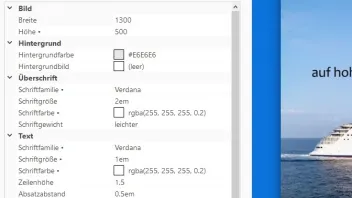

    Der Fehler ist, dass die Transparenz auf 0.2 steht, weshalb die Pfeile durch den schwarzen Schatte schwarz wirken. In dem anderen Projekt hast du da eine weiße Farbe ohne Transparenz gewählt. Wenn du die auf 1 stellst, werden die Pfeile auch ohne das CSS weiß.
