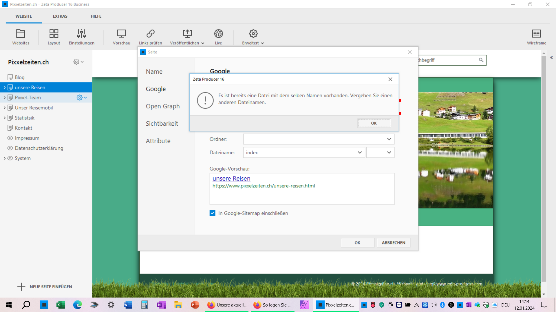

    ich möchte gerne eine andere seite als startseite festlegen. habe im handbuch nachgeschaut und finde den eintrag startseite festlegen.
    ich hab das ausprobiert, kann aber keine andere seite als startseite aktivieren, es kommt immer die, die mit "index" bereits hinterlegt ist und bei jeder änderung
    kommt ein hinweis, dass meine aktion nicht möglich ist.

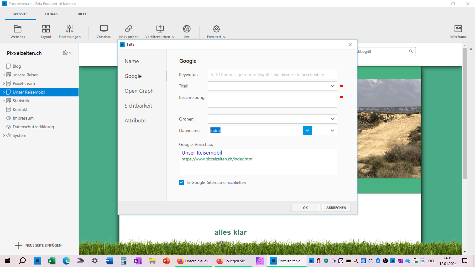

  • Hallo carla vd.
    Es ist immer nur EINE index Seite möglich.
    Du musst also die bisherige Seite mit der Endung „index“ umbenennen mit der Endung „html“
    Dann erst kannst deine Wunschseite mit der Endung „index“ versehen.

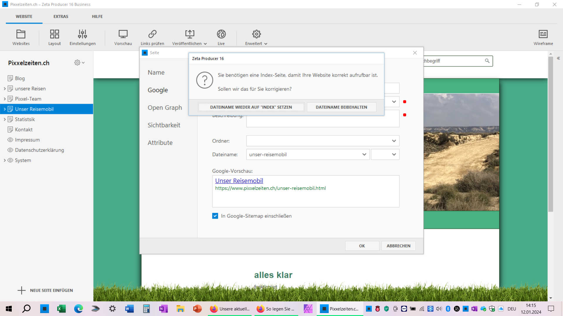

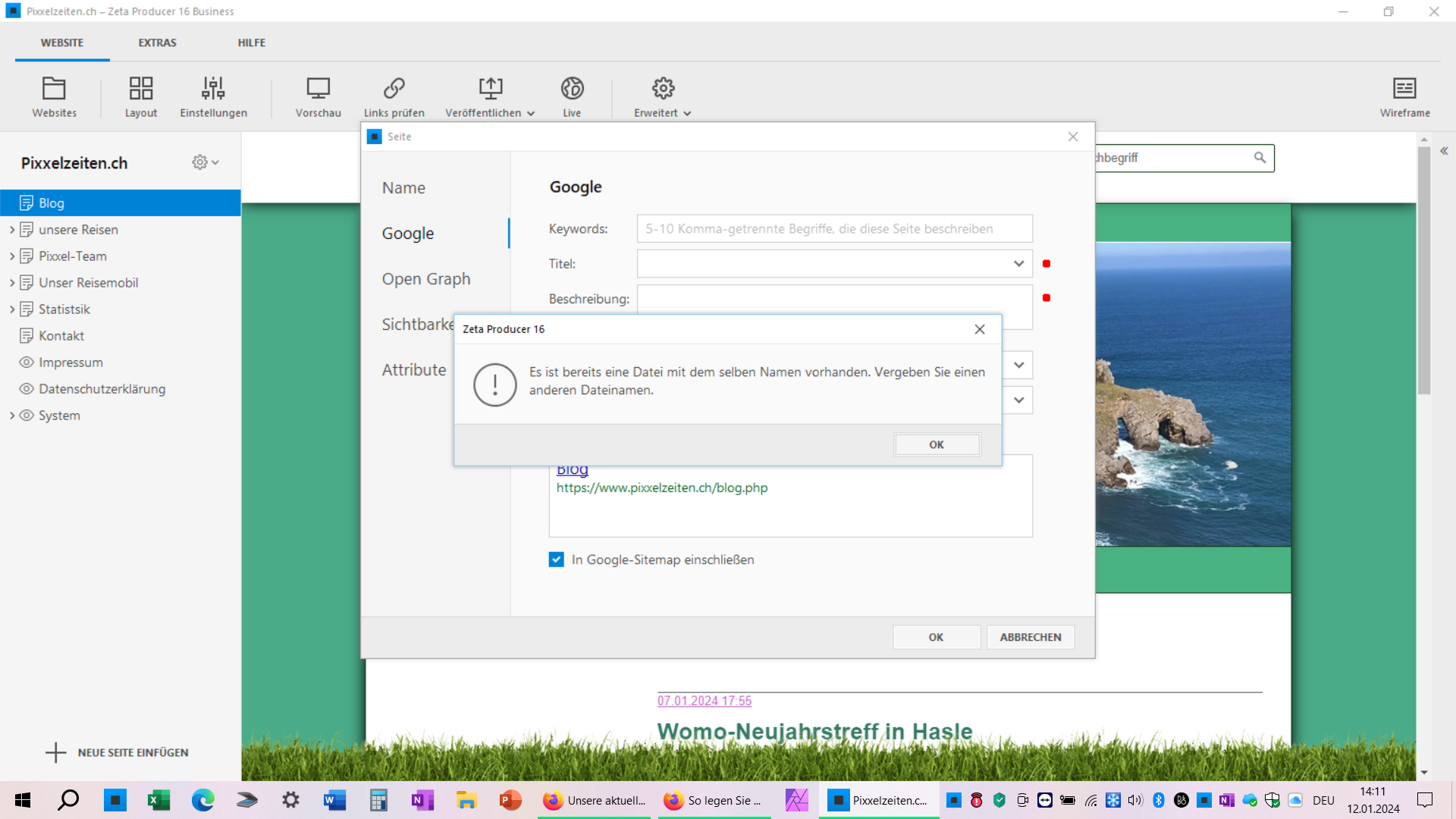

  • hallo wolfgang
    ich habs versucht - hat leider nicht geklappt,
    kann man das klarer definieren? es kommt die meldung, dass es schon so eine seite gibt.....
    was genau meinen sie mit umbenennen? ich finde die lösung nicht. sorry.....

  • Hallo carla vd.
    Das ist so nicht ganz korrekt.
    Richtig ist das es in einem Projekt immer nur eine Index-Seite geben kann, diese ist dann immer die Startseite.
    Falsch ist das die Endung index heißen muss. Die Index-Seite muss immer den Namen index erhalten, die Endung spielt dabei keine Rolle. Also zum Beispiel index.html oder index.php. In Zeta Producer sollte man in in der Regel für die Endung das bereits ausgewählte freie Feld wählen, dann vergibt Zeta Producer automatisch die richtige Endung welche diese Seite erfordert.
  • Es darf nur eine Seite mit dem Dateinamen index pro Ordner geben. Meist befinden sich alle Seiten im selben (Root) Ordner.
