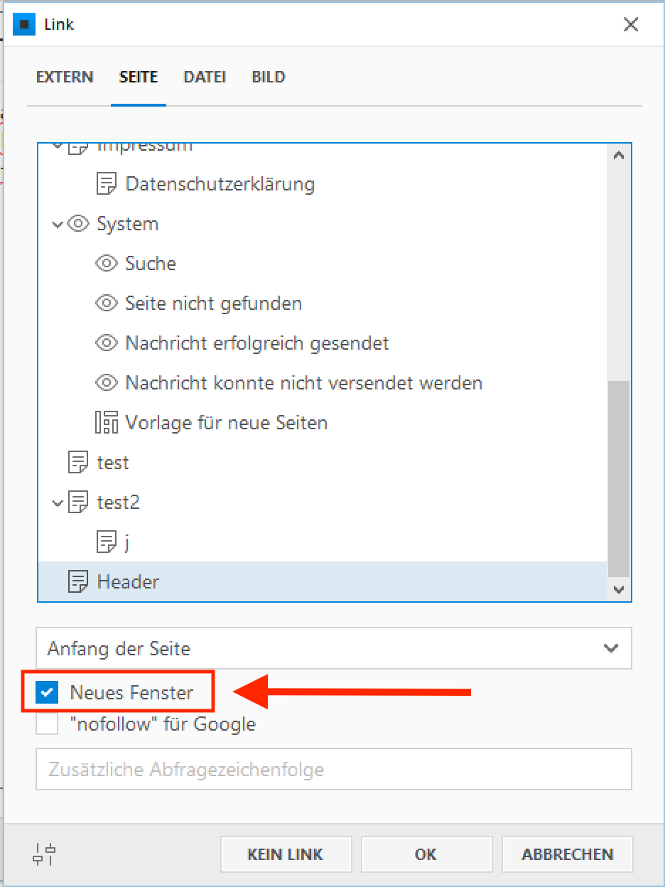

    Und als letzte Frage noch eine Kleinigkeit: Ich habe leider nirgends gefunden, wo ich einstellen kann, dass bei einem link ein neues Fenster geöffnet wird anstatt im gleichen Fenster. Kann man das in diesem Programm einstellen?

    Bei Links können Sie einfach die Option "Neues Fenster" aktivieren, dann wird der Link in einem neuen Tab/Fenster geöffnet:
    Philipp

    Da ich die links über die Bilder setzt habe, musste ich noch einen klein wenig anderen Weg gehen: Neben der Adresszeile ist ein kleines Linksymbol. Wenn man darauf klickt, dann kann man es (wie bei Ihnen im Bild) einstellen.
