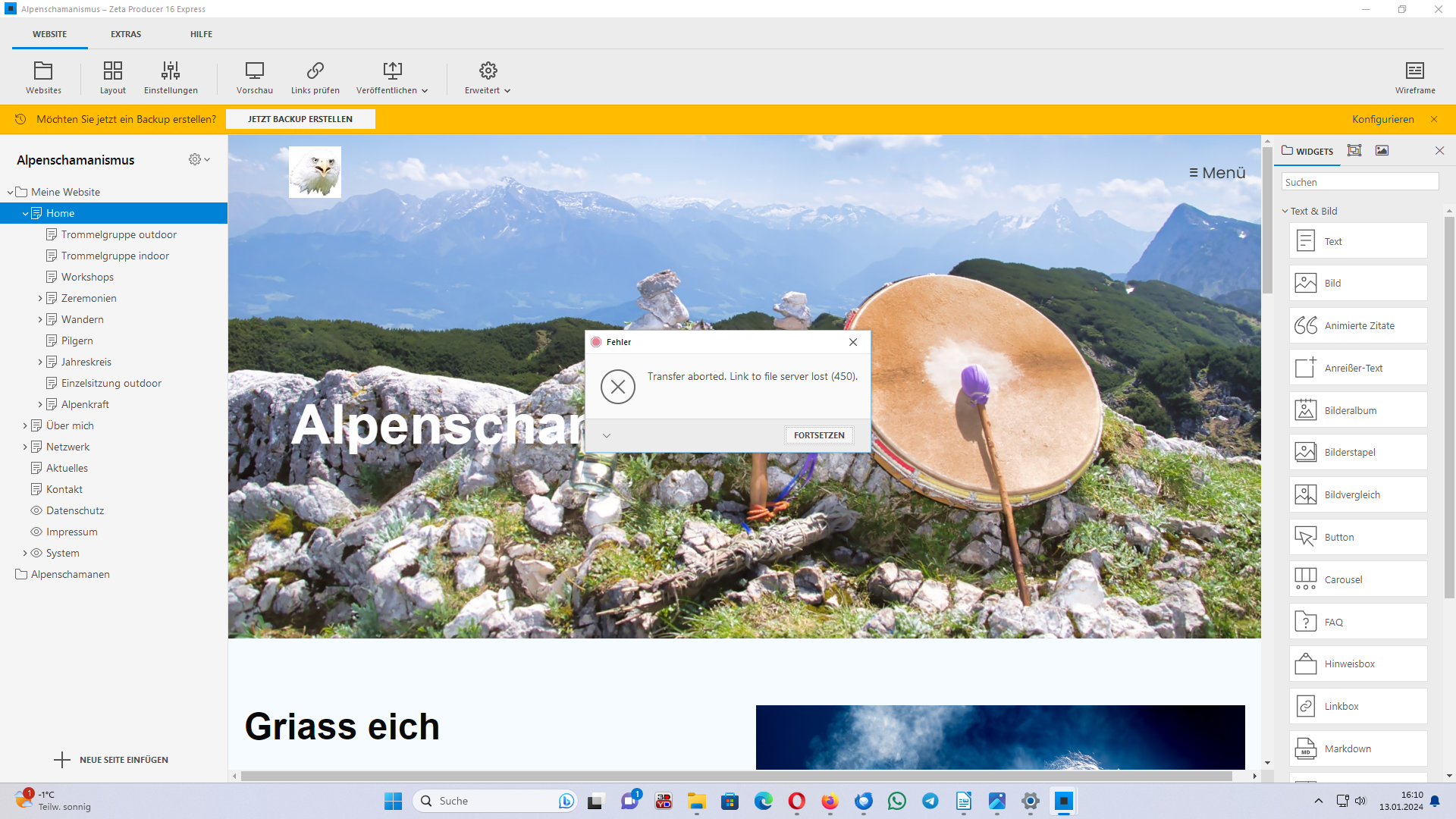

Fehler beim Hochladen
  • Während die Serverkonfiguration als erfolgreich angezeigt wird, kommt beim Veröffentlichungsversuch nach ca. 30 Minuten folgende Fehlermeldung: ?thumbnail=1
    Die FTP-Veröffentlichung soll erweitert mit SSL erfolgen!

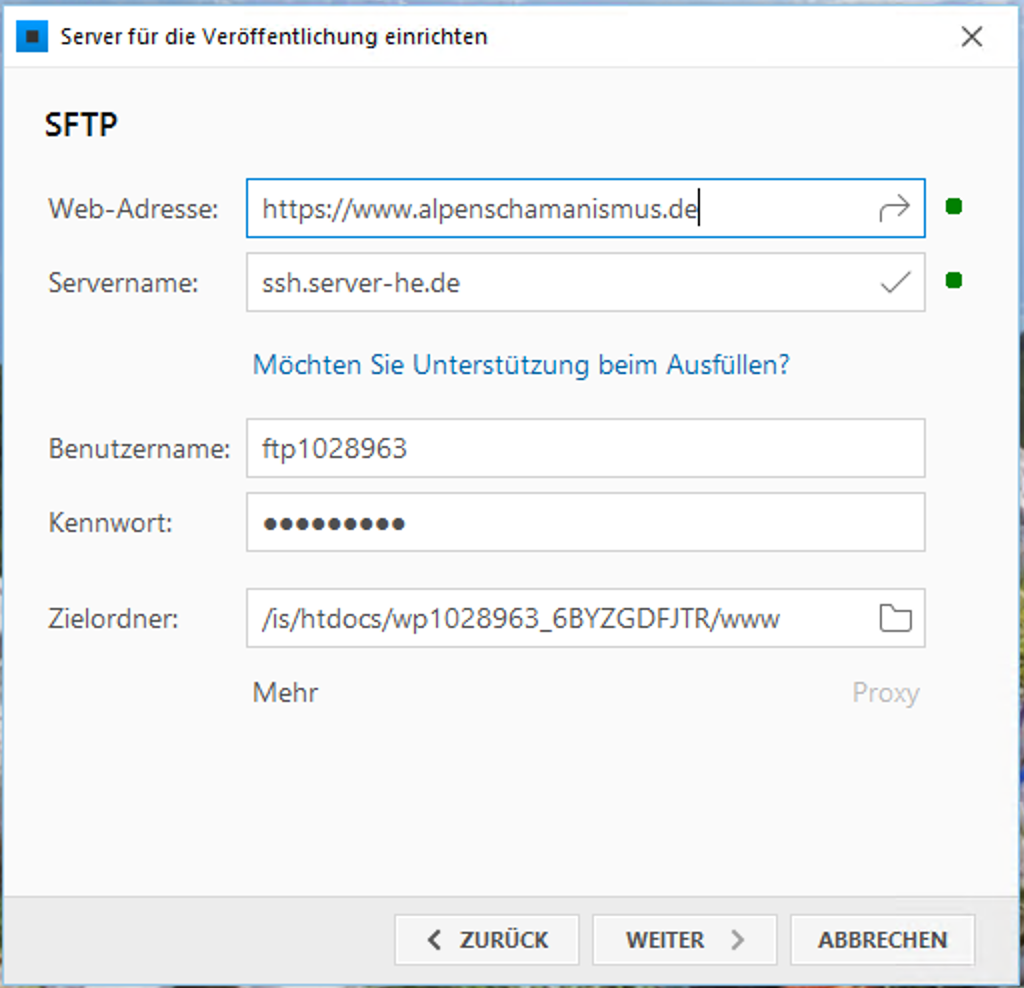

  • Im Protokoll habe ich SFTP angegeben.
    Servername (nach Rücksprache mit hosteurope): ssh.server-he.de
    Ziel; /www/ (wie beim normalen FTP)
    dabei kommt folgende Fehlermeldung: Permission denied.

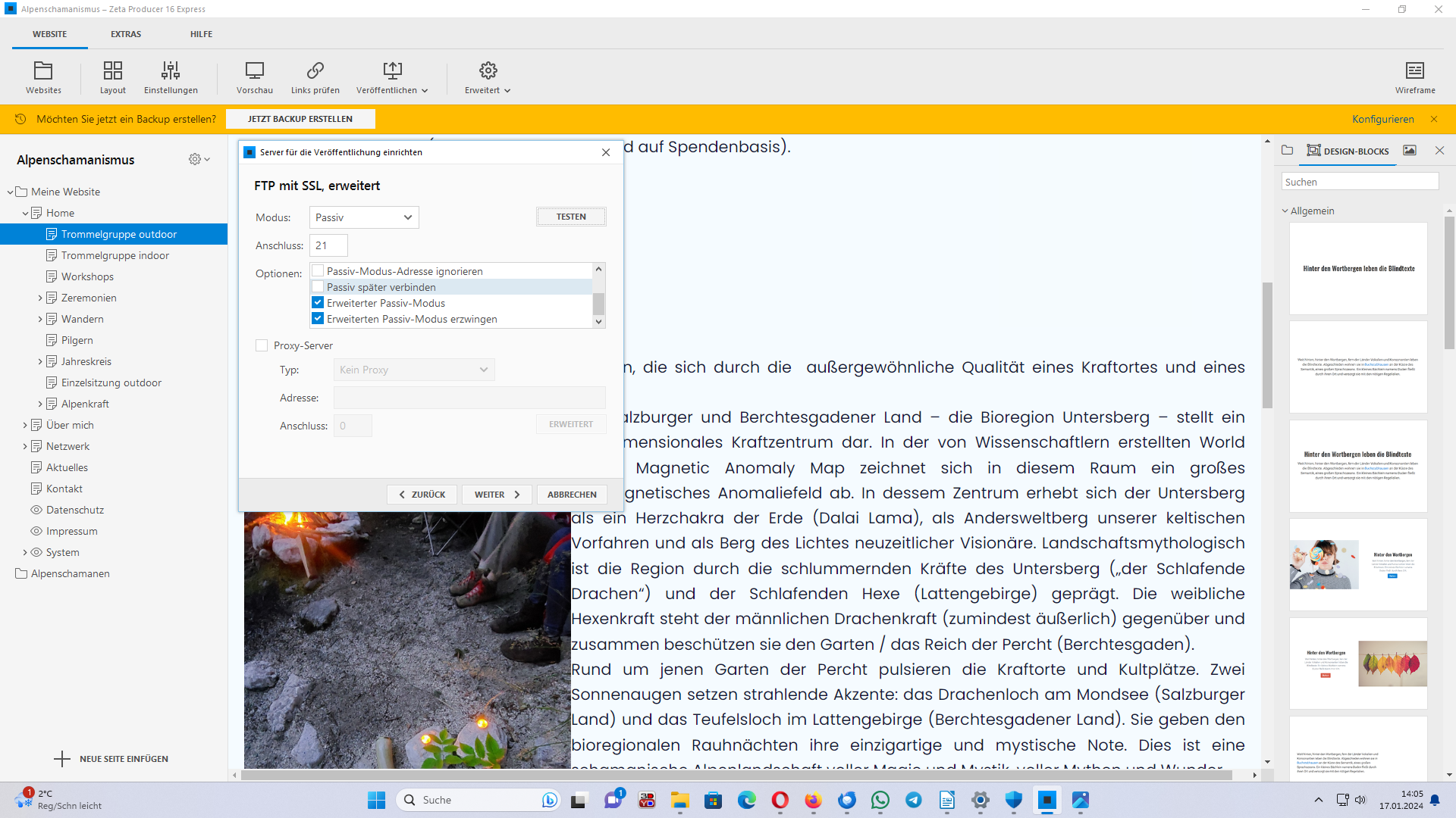

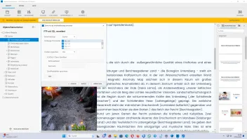

  • Bitte einen Screenshot der FTP-Einstellungen hier anhängen.
  • Sie scheinen da ein paar Optionen aktiviert zu haben, die im Standard so nicht aktiviert sind. Haben Sie schon versucht, ob ein Umstellen der Diversen Optionen ggf. Den Fehler behebt?

    Mit explizitem FTPS konnte ich die Abbrüche durch Host Europe leider nicht vermeiden. Selbst in FileZilla wurden Übertragungen immer wieder abgebrochen (FileZilla wiederholt den Versuch dann automatisch).

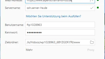

    Mit Veröffentlichen per SFTP klappt es aber und ich habe das Serverseitig nun so eingerichtet.
    Bitte ändern Sie Ihre FTP-Einstellungen wie im Screenshot gezeigt ab:
    Bei Zielordner geben Sie bitte folgendenPfad ein: /is/htdocs/wp1028963_6BYZGDFJTR/www/www/
    Mit diesen Einstellungen habe ich Ihr Projekt soeben komplett und ohne Fehlermeldung veröffentlicht.

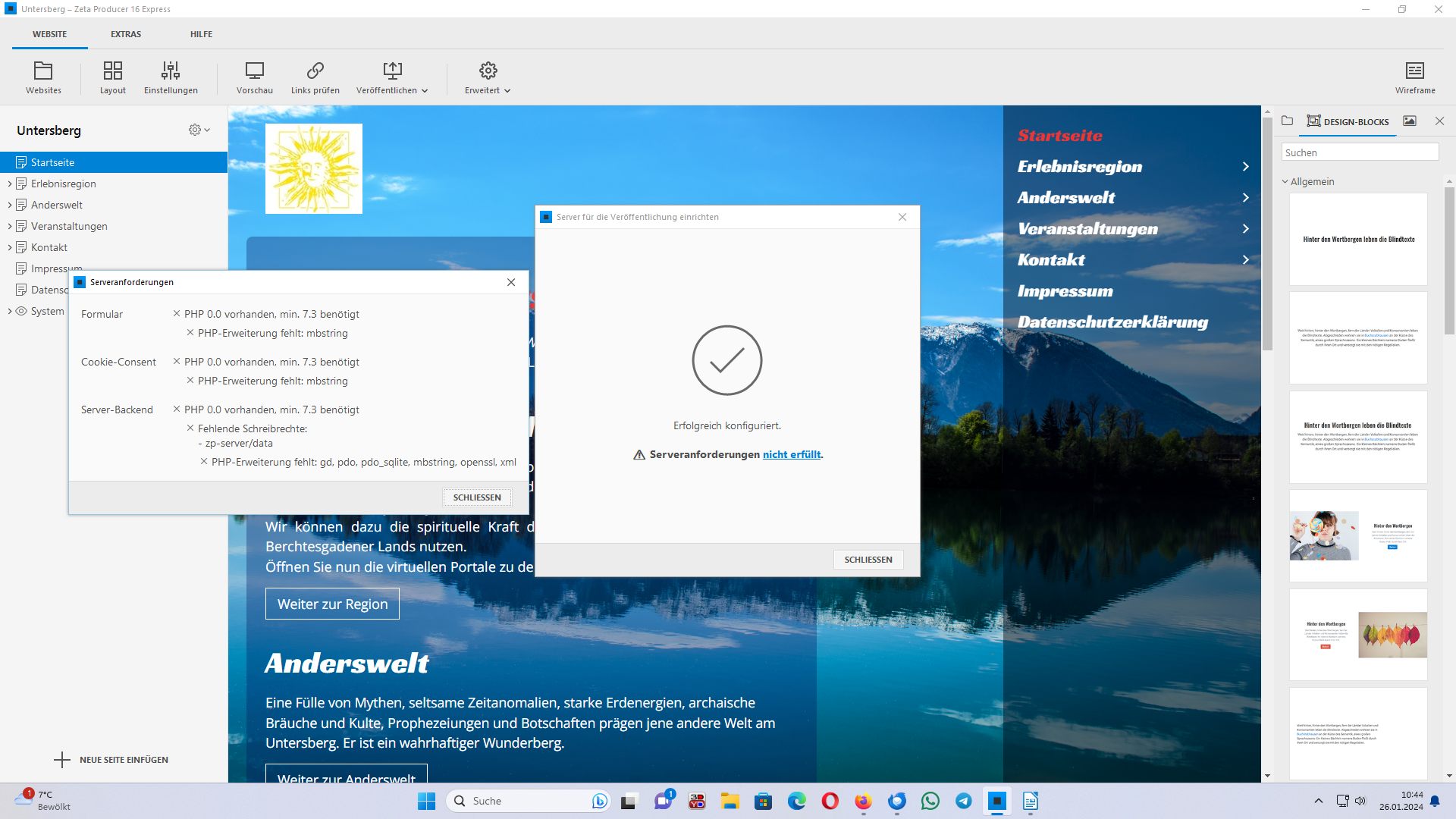

  • ich wollte jetzt eine neue Website unter SFTP auf einen anderen Webpack bei Hosteurope veröffentlichen.
    Nach einigen Fehlermeldungen kontaktierte ich den Support von hosteurope. Nach Serverrücksetzung gelang die Serverkonfig,
    allerdings wurden jetzt Fehler angezeigt, dass die Serveranforderungen nicht erfüllt sind (siehe sreenshot).
    Was habe ich falsch gemacht?
  • Diese "Fehleranzeige" hatte ich schon vor einiger Zeit beim Veröffentlichungsversuch von der ersten Website:
    Ihr Antwort darauf war:
    Der Hinweis bezgl. der Serveranforderungen ist tatsächlich nur ein Hinweis. Er verhindert das Veröffentlichen nicht. Sie können trotzdem veröffentlichen.
    Ich werde also versuchen zu veröffentlichen und berichte, wenn es funktioniert hat!
