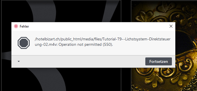

    Auf einer Webseite, welche ich seit 7 Jahren mit Zeta erfolgreich betreibe und die mittlerweile sehr umfangreich und komplex geworden ist, mache ich jede Woche diverse Updates, was nie ein Problem war.
    Gestern wollte ich eine neue Seite dazufügen mit einem Videoplayer und einem MP4 file. Beim veröffentlichen kam plötzlich die Fehlermeldung Operation not permitted (550) und der Angabe zu diesem MP4 File. Nach diversen erfolglosen Versuchen habe ich diese neue Seite, wie auch das Video (unter Erweitert / Dateien) gelöscht, dies auch direkt auf dem Server mit FTP Cute.
    Bei erneuten Upload kamen immer wieder die gleichen Meldungen zu bestehtenden, anderen Videos, welche problemlos seit Jahren liefen auf der Seite. Der Upload wurde abgebrochen und es ist mir seit da nicht mehr möglich, Aenderungen (auch ôhne Videos) vorzunehmen bzw. hochzuladen, da er immer wieder abbricht und irgend ein bestehendes Video angibt, egal ob MP4 oder M4v, welche bis heute seit Jahren problemlos liefen. Ich habe das eine oder ander gelöscht, doch das Problem bleibt bestehen und ich bin völlig blockiert und sollte dringende News hochladen.
    Es kann doch nicht sein, dass ich alles löschen muss, was uferlos wäre.
    Ich bin echt am verzweifeln und bräuchte dringend Eure Hilfe, damit ich mit der Seite wieder arbeiten kann. Ich bitte dringend und herzlichst um Euren Support. Was ist das passiert und was ist zu tun, damit ich wieder damit arbeiten kann und die vielen Anpassungen realisieren kann.
    In der Beilage Screenshots einer der vielen Meldungen, welche auch bei MP4 Files kamen (also nicht nur wie im Beispiel dieses m4v File.
    Ich arbeite bei diesem Projekt mit Zeta 14 14.3.3. Business / Windows 10
    Herzlichen Dank für Eure Hilfe

  • Eine Systemwiederherstellung bringt hier nichts. Der Fehler 550 ist ein ftp-Fehler, der normalerweise bei fehlenden Schreibrechten auf dem Server angezeigt wird. Bitte erneut veröffentlichen und bei Erscheinen der Fehlermeldung auf das Dreieck unten links klicken, um Details zum Fehler anzuzeigen. Diese Details können dann an den Support übermittelt werden. Hierbei bitte auch einen Link zur Fragestellung einfügen.
  • Es müssten die Zugriffsrechte auf dem Server wieder korrekt eingestellt werden, damit Zeta Producer wieder Dateien schreiben darf. Ggf. kann der Provider dabei helfen.
    Eventuell hat sich auch der FTP Zugang geändert, z.B. auf verschlüsseltes Protokoll o.Ä. Auch hier kann der Provider helfen.

    Ich habe mit FileZila die Attribute der Ordner media angeschaut und diese auf 755 gestellt.
    Dann merkte ich, Das FCGI auf dem Server noch auf Version 7.1. stand - diese habe ich nun auf 8.0 erhöht. Dachte vielleicht könnet das ein Problem sein.
    Neuer Upload, leider gleiches Ergebnis )-:
