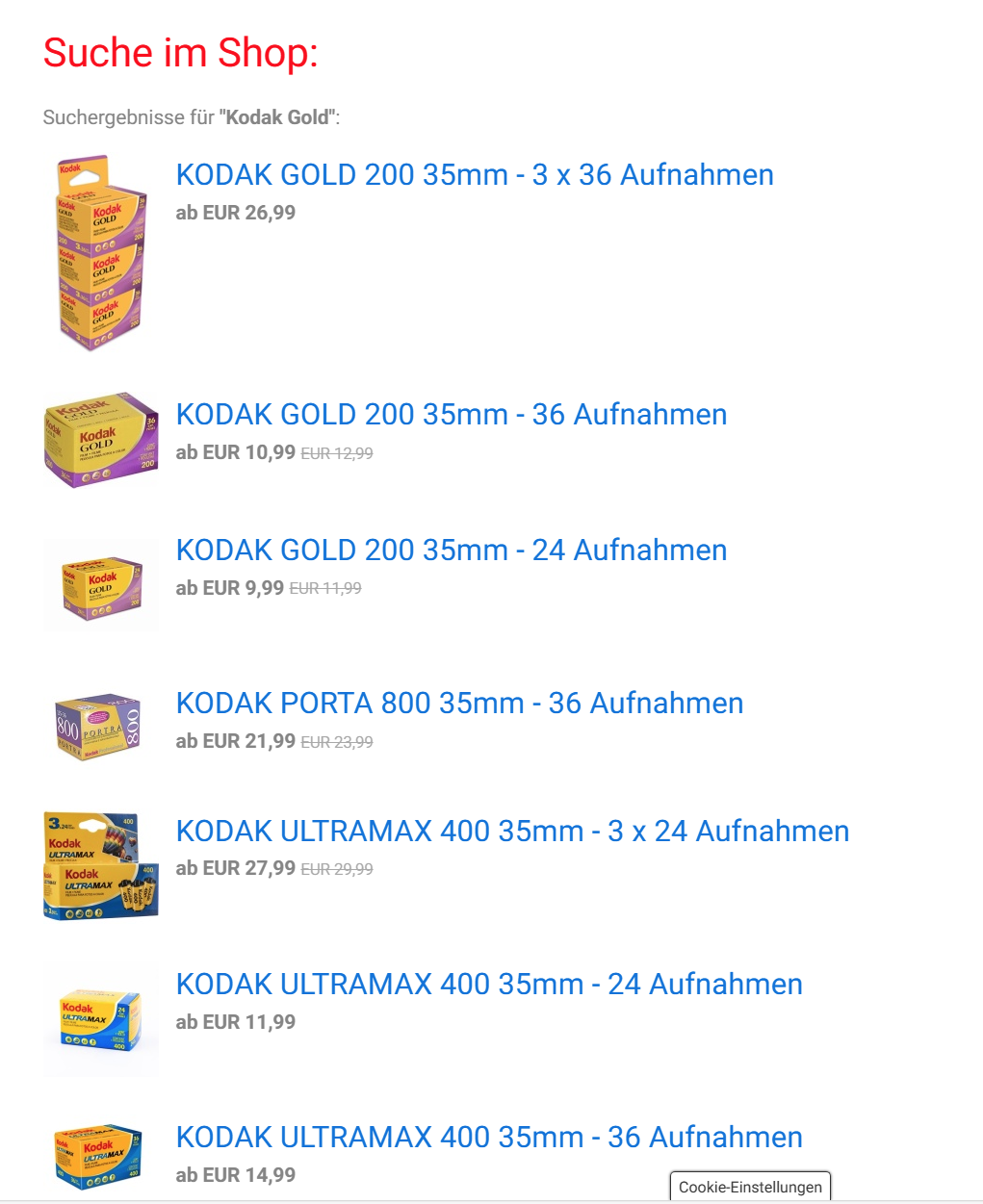

  • Hallo :) Ich arbeite ja gerade an einer neuen Homepage ... http://www.foto-w.de Wenn ich dort unter SUCHE was eingebe, erscheinen Ergebnisse,
    die relativ ungenau sind oder werden.
    Eingabe "KODAK GOLD" als Beispiel. Angezeigt wird dann KODAK GOLD, was ok ist,
    aber auch KODAK ULTRAMAX u.ä.
    Gebe ich ein KODAK GOLD 200... genau so....
    Für mein Verständnis dürfte ja nur angezeigt werden, was mit KODAK GOLD zu tun hat.
    Alleine, wenn der Shop mal 100 Artikel oder mehr hat.
    Gebe ich ein KODAK ULTRAMAX erscheint auch KODAK GOLD...
    Ich könnte vermuten, dass nur die ersten Buchstaben zählen???

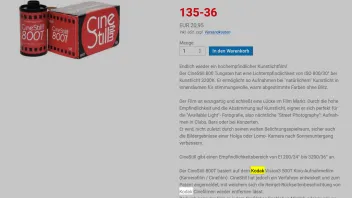

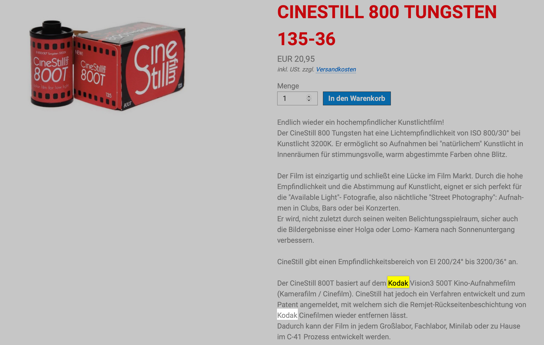

    Nur, damit ich es noch besser verstehe...
    KODAK als Suchbegriff...
    ...warum erscheint dann der Film "CINESTILL" in der Auswertung? Hat mit KODAK nichts zu tun.
    Oder, wenn ich "AGFA" wirklich eingebe, dann erscheint auch "ILFORD"
    also auch Worte, die damit gar nichts zu tun haben.
  • PS: wenn Sie eine Suche auf Vorkommnisse mit allen Worten einschränken möchten, dann können Sie Ihre Suchworte in Anführungszeichen anschließen, also z.B. "Kodak Gold"
    • Hilfreichste Antwort

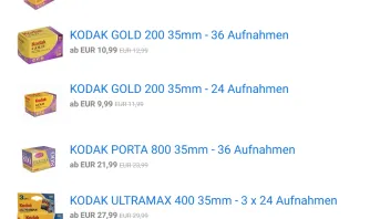

    PPS: in meinen. Tests war die Suche entgegen meiner vorigen Aussage immer mit "und" verknüpft, fand also nur Treffer in denen alle Worte vorkommen. Bei Ihrer Website hat das getäuscht, denn da scheint es auch so zu sein, aber die Worte kommen bei Ihnen eben meistens in den Artikeln vor, zu m Beispiel sehen Sie bei "KODAK PORTA" sogar in der URL das Wort "gold": https://www.foto-w.de/fotow-emden-artikeldetail-kodak-gold-ultramax-portra-cinestill-agfa-ilford-fuji-instax-quicksnap.php?id=16-kodak-porta-800-35mm-36-aufnahmen#a1803
  • PPS: in meinen. Tests war die Suche entgegen meiner vorigen Aussage immer mit "und" verknüpft, fand also nur Treffer in denen alle Worte vorkommen. Bei Ihrer Website hat das getäuscht, denn da scheint es auch so zu sein, aber die Worte kommen bei Ihnen eben meistens in den Artikeln vor, zu m Beispiel sehen Sie bei "KODAK PORTA" sogar in der URL das Wort "gold": https://www.foto-w.de/fotow-emden-artikeldetail-kodak-gold-ultramax-portra-cinestill-agfa-ilford-fuji-instax-quicksnap.php?id=16-kodak-porta-800-35mm-36-aufnahmen#a1803
    Wow, vielen Dank.. das muss man erst mal wissen. Ob es Sinn machen könnte, so etwas, wie Dateinamen, auszuschließen? Das wäre ja ne Update - Idee...
