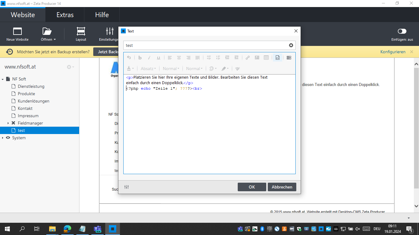

    ich möchte über den Quelltext einen php code hinzufügen.
    Beispiel:
    <p>Platzieren Sie hier Ihre eigenen Texte und Bilder. Bearbeiten Sie diesen Text
    einfach durch einen Doppelklick.</p>
    <?php echo "Zeile 1"; ?><br>

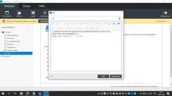

    nachdem ich mit ok bestätige und den Quellcode neu öffne, sieht das ganze dann so aus:
    <?php echo "Zeile 1"; ????><br>
    gibt es die Möglichkeit code manuell (including VB-Script oder php) manuell hinzuzufügen?
    ich habe jetzt testweise die aktuelle Version heruntergeladen, das Backup eingespielt und konvertiert. Die Problematik ist hier aber die gleiche, scheint also nicht an der alten Version zu liegen.
    mfg
    Neuhold
    der PHP-Code ist nicht valide, das sind zu viele "?". Ein funktionierender Code würde so aussehen:
    PHP
    Für eigenen (PHP)-Code sollten Sie das Widget "HTML-Quelltext" verwenden, ich kann gerade leider nicht testen, vermute aber, dass das so nicht in normalen Textfeldern funktioniert.
    Philipp
  • Neuhold
    Wie phil-web bereits erwähnt hat, sollte hier das benannte Widget verwendet werden.
    Es kann eben verwirrend sein, wegen "Quelltext" beim Textfeld. Damit ist aber der HTML-Quelltext eben eines solchen Textes gemeint.
    Mit einem freundlichen Gruss
    Norbert S.
