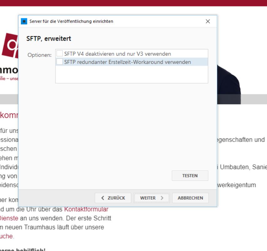

    5. Klicken Sie auf "Mehr"
    6. Klicken Sie auf "Weiter"
    7. Unter "Zulässige Protokolle" entfernen Sie den Haken bei der Option "TLS 1.3" (in der Liste ggf. nach unten scrollen)
    8. Klicken Sie auf "Weiter"

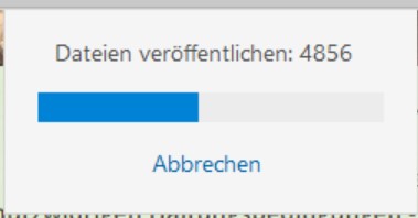

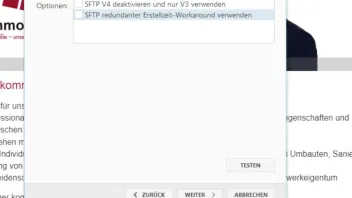

  • Danke für diesen Hinweis. Leider brachte auch dieser keinen Erfolg.
    Ich war mit dem Support von hosteurope einige Zeit in Kontakt und dennoch war eine erfolgreiche Veröffentlichung nicht möglich.
    Nach Eingabe der beschriebenen Einstellungen wurde die Veröffentlichung nach einiger Zeit abgebrochen mit einer Fehlermeldung (siehe 1. Anhang "Fehlermeldung")

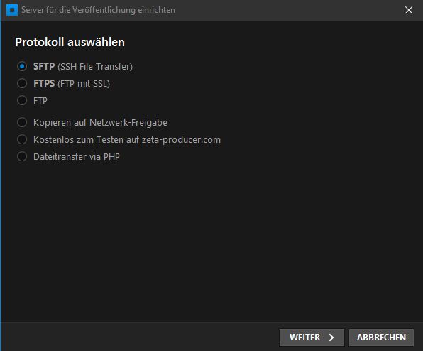

    Das Protokoll (Schritt 2 in der Beschreibung oben) stellen Sie in Version 13, 14 oder 15 um, indem Sie auf "Veröffentlichen > FTP-Server konfigurieren" klicken und dann im Fenster unten Links auf "Neu" klicken…

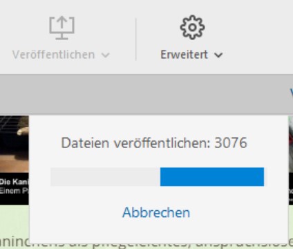

  • Hallo muehlenmaedel ,
    nach Änderung der Protokolleinstellungen wird die Webseite einmalig vollständig neu veröffentlicht.

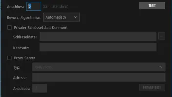

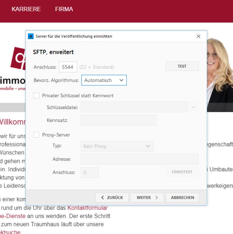

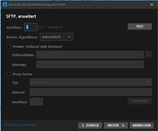

  • Hallo

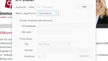

    Ich habe leider ein ähnliches Problem, leider lässt es sich bis jetzt nicht lösen.
    (Einstellungen gem. Hoster und Anleitung - Umstellung von Port 22 zu Port 5544 habe ich vorgenommen).
    Was muss ich noch für Einstellungen vornehmen, dass ein Upload aus ZETA Producer 16 klappt?
    Screenshot liegt bei.
    Danke für Ideen
    Gruss
    Benji

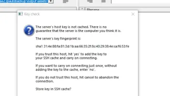

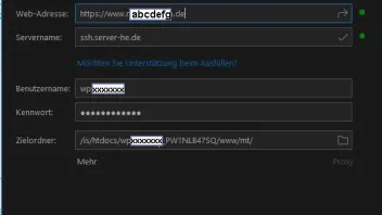

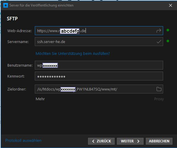

  • Nachdem Host Europe hat auf verschlüsseltes FTP umgestellt ging bei mir erstmal nichts mehr.
    Kein Website-Upload und selbst das "Backup" lief nicht mehr.
    Habe dann hier und auch sonst im Netz viel gelesen und ausprobiert, Hilfe bei Host Europe gesucht -> erhalten -> und trotdem ging es nicht.
    Es kamen - je nachdem was ich ausprobiert hatte - > Fehlermeldungen wie "Premision denid", "Server fail" und viele weitere.

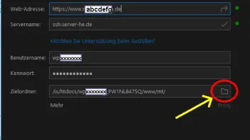

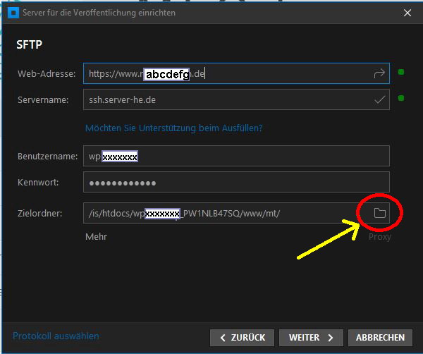

    Mehr durch Zufall UND mit einem WICHTIGEN Hinweis durch den Host Europe Support habe ich es wieder zum Laufen bekommen:
    1.) Der Benutzername ist (entgegen dem was Host Europe unter SSH Zugang konfigurieren schreibt) wpxxxxxxx (also xxxxxxx = eure Vertragsnummer)
    2.) GAAAAANZ WICHTIG: Unter dem Menüpunkt "Webserver konfigurieren" gibt es den Punkt (das Feld) "Ordner"
    Das steht erstmal nur ein / (Slash)
    Hier müsst ihr (nachdem Ihr unter "Protokoll auswählen" auf SFTP umgestellt habt)
    das Ordnersymbol anklicken !!!
    Jetzt (und erst jetzt) geht ZP in das ROOT-Verzeichnis und zwar GAAAANZ nach oben.
    Hier muss man nun seinen freigegeben Ordner für die Webseite suchen !!!
    Und dann klappt es auf einmal auch wieder mit Verbinden und Uplopad/Veröffentlichen.
    Hoffe das hilft dem ein oder anderen weiter.
    LG Christoph
