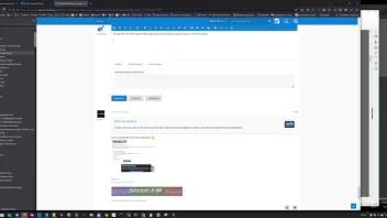

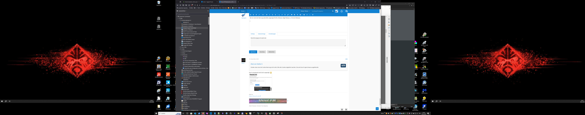

leider funktioniert der Download der neuen Version nicht, er sagt man solle Zeta schliessen. Was natürlich nicht offen ist sondern geschlossen ? Wie kann man die Version öffnen ???
Neue Version??????????? Wo gibts die??????? Normalerweise wird man doch benachrichtigt.
Hab den Link gefunden, funktioniert leider nicht ![]()
Da erkennt der Setup manchmal laufende ZP Prozesse irgendwie nicht korrekt. Nach einem Neustart sollte es aber funktionieren.
Update Hinweise in Zeta Producer folgen später erst.
Vor der Installation bitte Backups der Projekte machen!
Funktioniert trotz 2 fachen Neustart nicht

Bekam gerade die Info, dass es bis zu 10 Sekunden dauern kann, bis laufende ZP-Prozesse wirklich beendet sind. Vermutlich war das hier der Fall.
Ggf. über den Windows Task-Manager nachsehen, ob Zeta Producer (oder dessen Hintergrundprozess) noch läuft…
