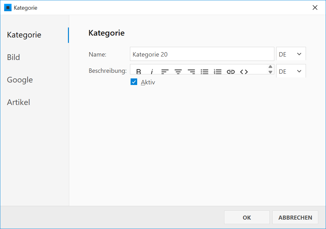

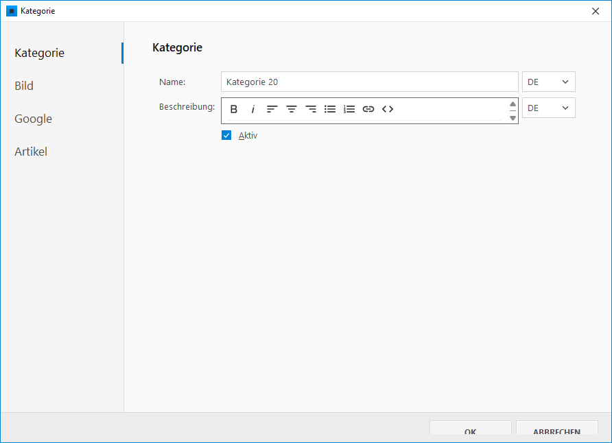

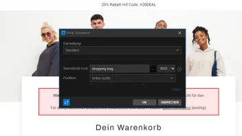

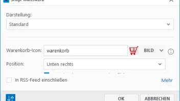

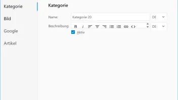

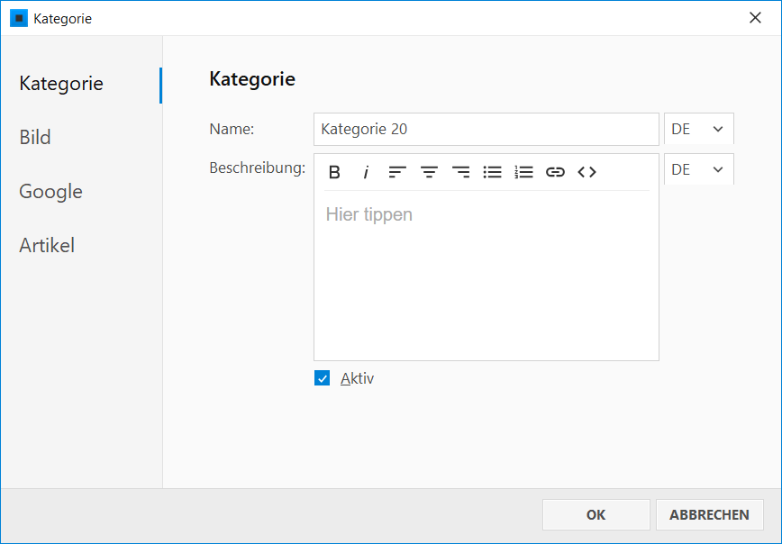

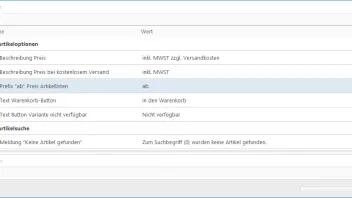

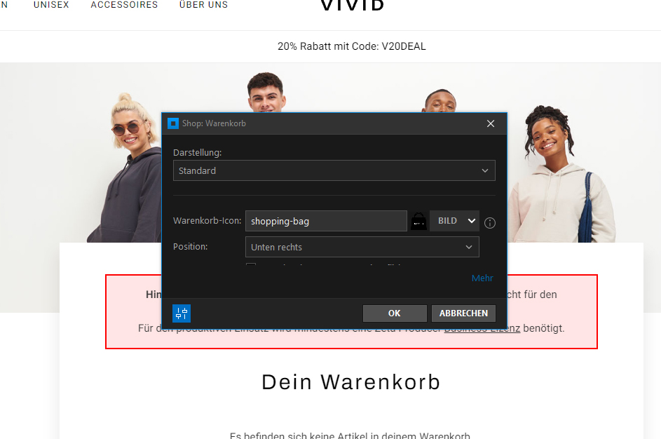

    Ich habe heute Morgen die Version 16.8.0.0 eingerichtet und seitdem habe ich Probleme mit der Bildschirmauflösung.
    Ich sehe nicht mehr wo die Schaltflächen OK, Abbrechen, Weiter usw. sich befinden.
    Teilweise werden die Schaltfläche nur zur Hälfter in der Höhe angezeigt.
    Gibts bereits eine Lösung dafür?

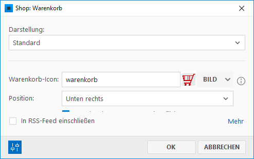

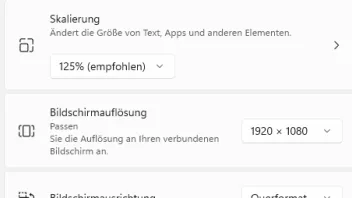

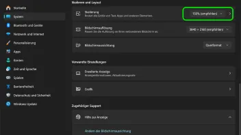

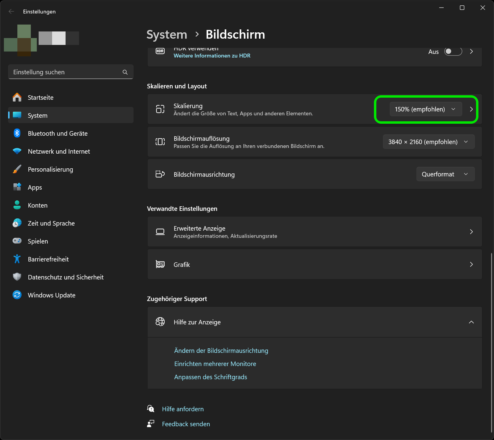

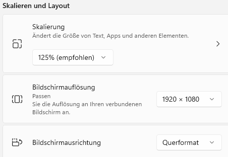

  • Welchen Skalierung-Prozentwert hast Du in Windows eingestellt?
    (Kann unter Umständen bei mehreren Monitoren pro Monitor unterschiedlich sein)
    Bei mir sind es z. B. 150 %:

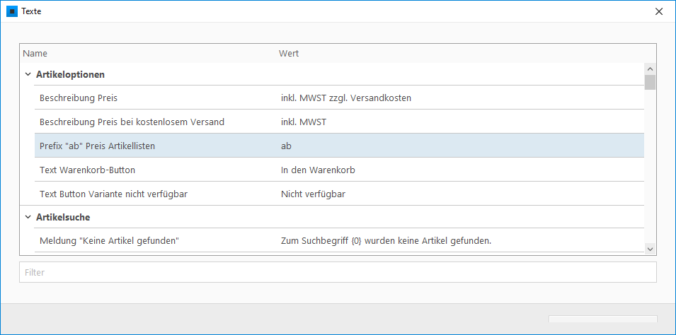

  • Version 16.8 hat die Oberfläche komplett überarbeitet und berücksichtigt die Skalierung, offensichtlich in manchen Fällen falsch.
    Die Frage zur Skalierung habe ich gestellt, um das besser reproduzieren zu können.
  • Kann man in Dev Express (oder auf anderem Weg) nicht vielleicht irgendwie einen Overflow-Y aktivieren, damit man dann wenigstens einen Scrollbalken hat, wenn der Inhalt des Fensters nicht vollständig dargestellt werden kann? Uwe Keim
    Philipp
  • Klar, aber wenn jemand die Skalierung sehr hoch eingestellt oder einen kleinen Bildschirm hat, würde das Problem ja trotzdem auftreten.
    Philipp
  • Sollte Skalierungs-agnostisch sein und immer passen.
    In unseren Tests hatten wir zwischen 100 % und 200 % viele verschiedene Skalierungen erfolgreich getestet.
    Ggf. ist das hier jetzt eine Regression oder ein Sonderfall an genau diesem "Texte"-Dialog.

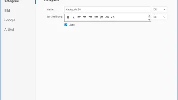

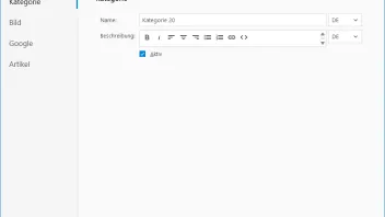

  • Hallo
    Ich muss Unterkategorien, Artikeln usw. erfassen/bearbeiten.
    Leider ist das Problem noch nicht behoben.

  • Ja, ich hatte die 16.8.1.0-Version für Testzwecken erhalten aber ich bin sicher, dass ich die Version 16.8.0.0 gehabt habe.
    Ich habe jetzt weitere Tests durchgeführt und bin über das Ergebnis überrascht.
    Work around
    Ich habe 3 Bildschirm, 2x Full HD und 1x 4K.
    Die Probleme traten bei alle Bildschirme auf.
    Nun habe ich die Einzeigeeinstellung (Fenstertaste + P) auf nur PC-Bildschirm eingestellt.
    Siehe da, die Fenster werden richtig angezeigt (ich habe nicht alle ausprobiert, nur einige).
    Jetzt wird die Anzeige auf alle 3 Bildschirme richtig angezeigt.
