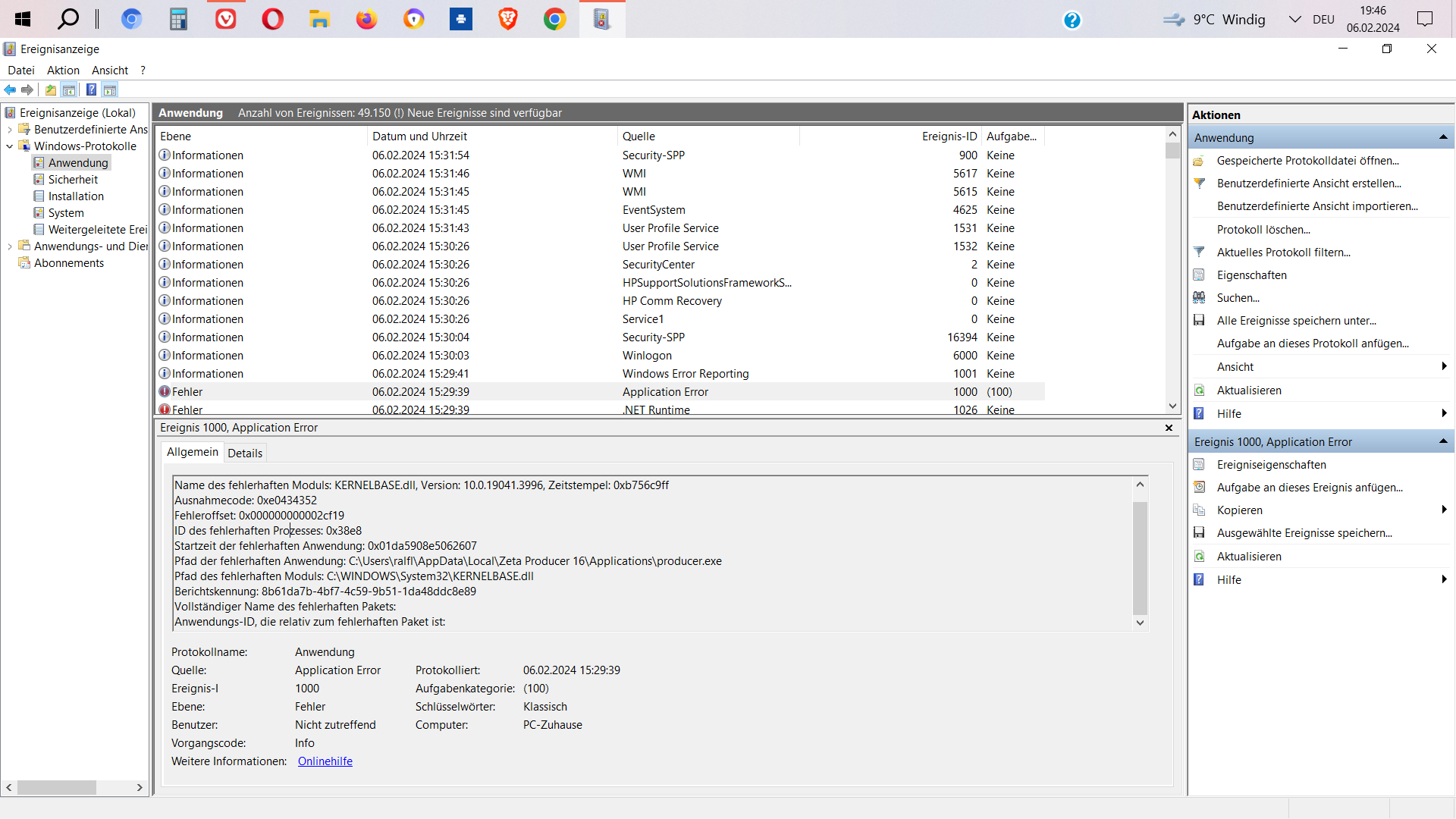

  • Hallo Stefan, ich habe auf dem Desktop ein Zeta Icon. Wenn ich damit Zeta öffnen möchte kommt kurz eine Sanduhr. Das war es. Beim ersten mal 2 kurze Meldungen.
    Wo finde ich die Ereignisanzeige wenn sich Zeta nicht öffnet?
  • Da sind wir auf der richtigen Spur. Es kann sein, dass .NET nicht korrekt installiert ist, oder so. Vielleicht hilft es mal ein Windows-Update zu machen?

    im Screenshot der Ereignisanzeige sieht man direkt unter dem gezeigten Fehler noch einen bzgl. .NET, der wäre auch interessant zu sehen. Und vielleicht sind darunter dann weitere interessante…?

    Protokollname: Application
    Quelle: .NET Runtime
    Datum: 07.02.2024 14:16:55
    Ereignis-ID: 1026
    Aufgabenkategorie:Keine
    Ebene: Fehler
    Schlüsselwörter:Klassisch
    Benutzer: Nicht zutreffend
    Computer: PC-Zuhause
    Beschreibung:
    Application: producer.exe
    CoreCLR Version: 7.0.1523.57226
    .NET Version: 7.0.15
    Description: The process was terminated due to an unhandled exception.
    Exception Info: Zeta.VoyagerLibrary.Core.Tools.Storage.PersistentPairStorageException: Value cannot be null. (Parameter 'Die persistente Speicherung wurde nicht initialisiert. (Der Anwendungsschlüssel in der Registrierungsdatenbank wurde nicht angegeben). Wurde ggf. vergessen, ein Speicherobjekt zuzuweisen, oder wurde zu früh auf die persistente Speicherung zugegriffen?')
    ---> System.ArgumentNullException: Value cannot be null. (Parameter 'Die persistente Speicherung wurde nicht initialisiert. (Der Anwendungsschlüssel in der Registrierungsdatenbank wurde nicht angegeben). Wurde ggf. vergessen, ein Speicherobjekt zuzuweisen, oder wurde zu früh auf die persistente Speicherung zugegriffen?')
    at Zeta.VoyagerLibrary.Core.Tools.Storage.PersistentRegistryPairStorage.get_StateSubKeyName()
    at Zeta.VoyagerLibrary.Core.Tools.Storage.PersistentRegistryPairStorage.RetrieveValue(String name, Object fallBackValue)
    --- End of inner exception stack trace ---
    at Zeta.VoyagerLibrary.Core.Tools.Storage.PersistanceHelper.RestoreValue(IPersistentPairStorage storage, String name, Object fallBackValue)
    at Zeta.VoyagerLibrary.Core.Tools.Storage.PersistanceHelper.RestoreValue(String name)
    at ZetaProducer.Main.Tools.Splash.SplashScreenController.get_isSplashScreenAllowed() in c:\P\ukeim\zp-net7\ZetaProducerMain\Source\Core\Main\Tools\Splash\SplashScreenController.cs:line 14
    at ZetaProducer.Main.Tools.Splash.SplashScreenController.HideSplashScreen() in c:\P\ukeim\zp-net7\ZetaProducerMain\Source\Core\Main\Tools\Splash\SplashScreenController.cs:line 53
    at ZetaProducer.Main.AppHost.MainHost.<>c__DisplayClass103_0.<MessageBoxShow>b__0() in c:\P\ukeim\zp-net7\ZetaProducerMain\Source\Core\Main\AppHost\MainHost.UI.cs:line 136
    at Zeta.VoyagerLibrary.Core.WinForms.Common.FormHelper.SyncOrAsyncInvoke(Control control, AsyncMode asyncMode, Action del, Object[] args)
    at ZetaProducer.Main.AppHost.MainHost.MessageBoxShow(IWin32Window owner, String text, String caption, MessageBoxButtons buttons, MessageBoxIcon icon) in c:\P\ukeim\zp-net7\ZetaProducerMain\Source\Core\Main\AppHost\MainHost.UI.cs:line 132
    at ZetaProducer.Main.AppHost.MainHost.doHandleException(Exception e) in c:\P\ukeim\zp-net7\ZetaProducerMain\Source\Core\Main\AppHost\MainHost.Errors.cs:line 296
    at ZetaProducer.Main.AppHost.MainHost.process() in c:\P\ukeim\zp-net7\ZetaProducerMain\Source\Core\Main\AppHost\MainHost.Program.cs:line 43
    at ZetaProducer.Main.AppHost.MainHost.Main() in c:\P\ukeim\zp-net7\ZetaProducerMain\Source\Core\Main\AppHost\MainHost.Program.cs:line 64

  • Versuchen Sie mal, ob das hilft:
    • Beenden Sie ggf. Zeta Producer
    • Navigieren Sie in den Ordner "Eigene Dokumente\Zeta Producer 16\"
    • Dort sehen Sie einen Ordner namens "Settings" – benennen Sie diesen Ordner um in "Kaputte-Settings"
    • Starten Sie Zeta Producer
    Nun sollte Zeta Producer wieder normal starten. Evtl. wird Ihr letztes Projekt aber nicht automatisch geöffnet, das öffnen Sie dann einfach über den Button "Öffnen". Falls Sie nicht die kostenlose Version genutzt haben, müssen Sie auch Ihre erworbene Lizenznummer erneut eingeben. Wenn nun alles funktioniert, können Sie den Ordner "Kaputte-Settings" löschen.
    Hat das geholfen?
  • Danke funktioniert wieder. Jetzt schlage ich mit dem Backup vom USB Stick rum. Wenn es nochmal passiert weiß ich ja wie ich es reparieren kann. Vielen Dank nochmals für Ihre Hilfe
