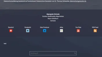

  • Hmm ... bei meiner Seite habe ich das auch unter manchen System-Seiten für den Standardbereich mit Flat Responsive.
    Bei einer neu erstellten Test-Seite auch mit Flat Responsiv ausschliesslich bei der Seitenvorlage.
    v16.8.0 wurde clean installiert und Projekt übernommen.
    Hier Bsp. der Suchseite:
    PS: Bei neu erstellten Propjekten scheint das auch allgemein für die Seite "Vorlage für neue Seiten" der Fall zu sein ...
    PPS: Nach ein wenig anschauen der verschiedenen Seiten habe ich das PLÖTZLICH nun auch für andere Seiten wie "impressum" usw. - könnte sein, nachdem ich auf die "Vorlage für neue Seite navigierte" ODER nachdem ich Wireframe aktiviert hatte (anschliessend wieder deaktiviert) - ganz komisch - hatte ich aber unter v16.7 auch bereits für manche Seiten, wenn ich mich recht erinnere.

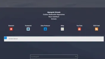

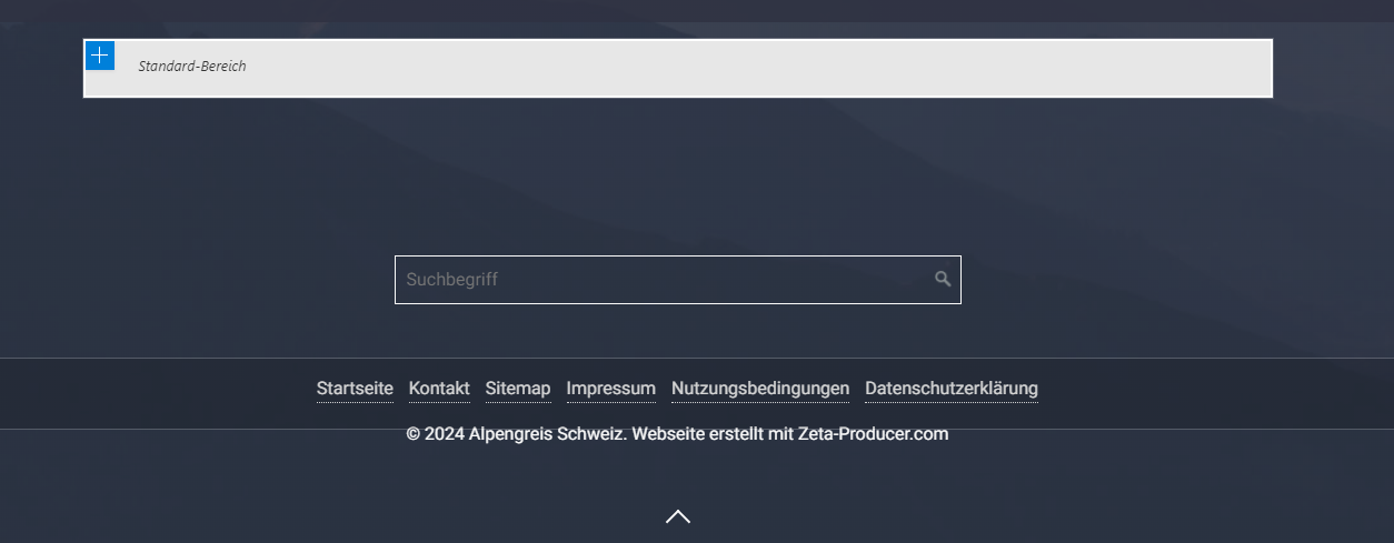

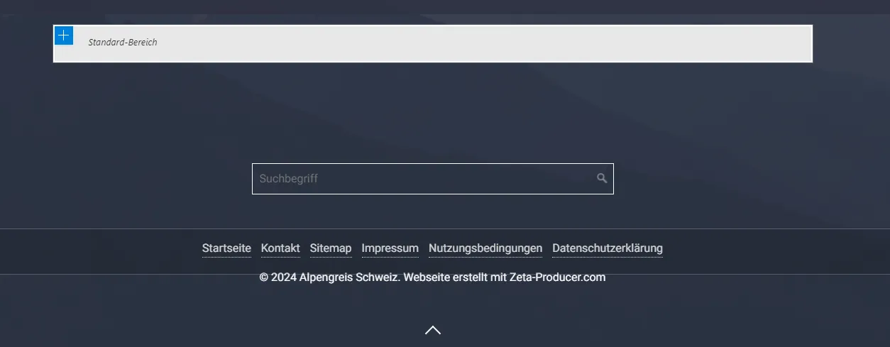

  • Ganz klar ist es mir doch noch nicht:
    Im folgenden Beispiel ist ja im Standard-Bereich bereits was (wie ich auch mit <F8> überprüfte):
    Dann, wenn ich mittels "+" "nochmals" Text einfüge ist die Standard-Anzeige dann weg, siehe hier:
    Auch dieser Text ist natürlich im Standard-Bereich ...
    Ist das so in Ordnung?
    PS: Vorher hatte ich es übrigens nur für gewisse System-Seiten, nun - nach Anschauen und Deaktivieren von Wireframe anscheinend - überall, ausser auf der Startseite. Auch ein Restore des Backups brachte keine Abhilfe.

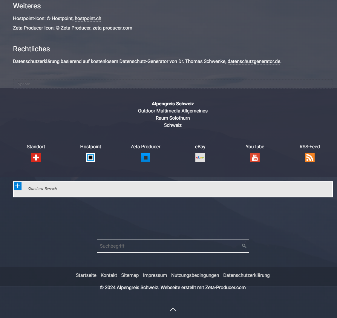

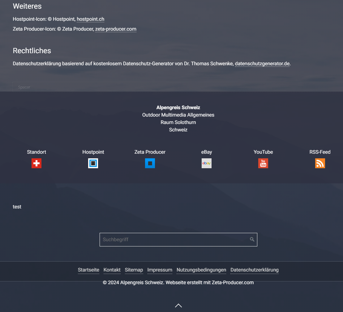

  • Stefan S
    Hier noch ein Hinweis, der wahrscheinlich auch für den Fragesteller gilt:
    Es tritt anscheinend nur auf, sobald CONTAINER verknüpft werden und nicht nur Artikel, die dann ZUOBERST oder ZUUNTERST stehen!
    Norbert S.
  • Es tritt anscheinend nur auf, sobald CONTAINER verknüpft werden und nicht nur Artikel, die dann ZUOBERST oder ZUUNTERST stehen!
    Das war sehr hilfreich. Damit kann ich das Verhalten nachstellen und nächste Woche an einem Bugfix arbeiten. Danke!
  • Gerne, prima!!
    PS: Es ist übrigens auch bei REIHEN dasselbe Problem, nur bei Artikeln nicht, "die dann nach unten geschoben werden".
