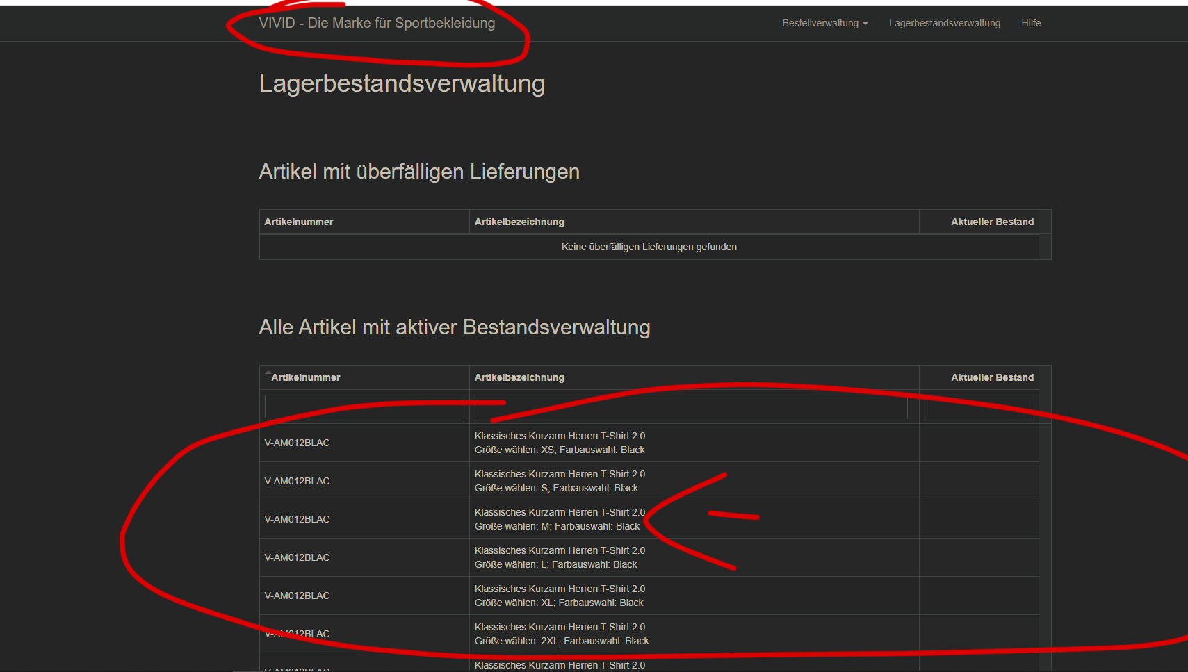

  • Lagerbestand Sportbekleidung enthält Artikel die ich nicht mehr verwende und im Shop gelöscht sind. Werde aber weiterhin im Lagerbestand angezeigt. Die Artikel hatte ich schon mal hochgeladen und später dann entfernt und sie bleiben erhalten.

  • Hier ist die Ursache meiner Meinung nach, dass die betreffenden Artikel nicht wirklich aus dem Shop gelöscht wurden, sondern nur aus bestimmten "Kategorien" entfernt wurden. Details nachher via Support-Ticket am Telefon.
  • Für Mitleser: Auch hier lag kein Fehler vor, sondern die angesprochenen Artikel wurden nicht wirklich gelöscht, sondern lediglich aus bestimmten Shop-Kategorien entfernt. In der Shop-Verwaltung in ZP waren die Artikel unter "Shop > Artikel > Alle Artikel" nach wie vor zu sehen und konnten dort dann auch korrekt gelöscht werden.
