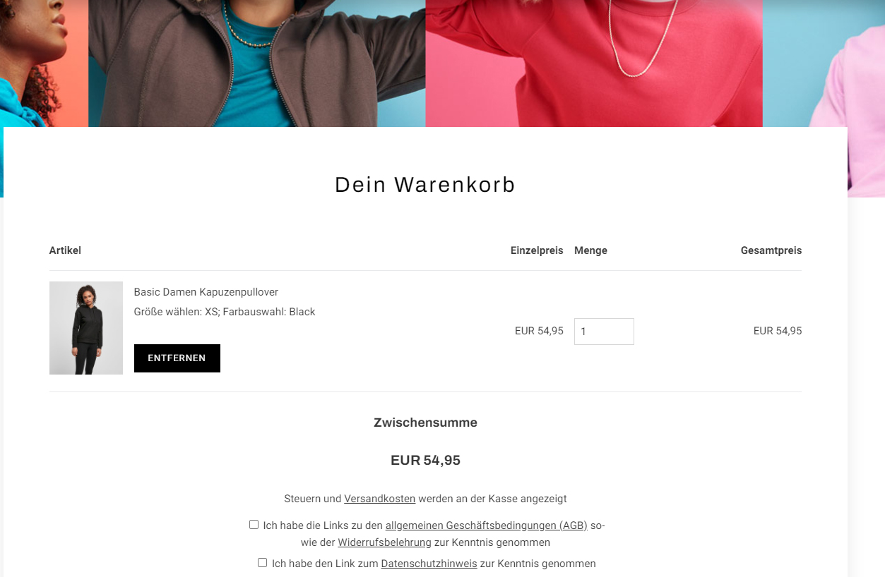

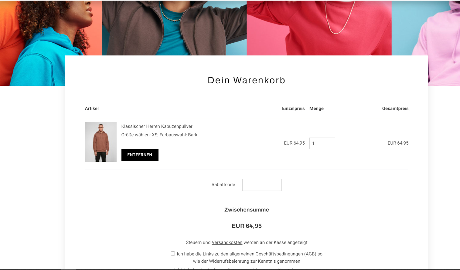

Rabattcode wird nicht dargestellt
  • Ich vermute, dass in dem Shop noch keine Rabatt-Codes definiert wurden. Dann wird das Feld nicht angezeigt.
  • Was bedeutet "ist doch der selbe Shop wie der andere"? Ich hatte es so verstanden, dass es hier um 2 verschiedene Domains und 2 verschiedene Projekte geht. Ist dem nicht so?
  • Versuche mal im Shop bei einem beliebigen Artikel ne Textänderung zu machen und dann nochmal zu veröffentlichen…
  • Das sind schon 2 verschiedene Domais, aber die Einstellungen sind doch die selben. Nur das andere Texte, Bilder und Artikel es sind. Aber das Layout und Einstellungen sind doch die selben
  • Es sind aber zwei unterschiedliche Producer Projekte, oder? Dann sind es ja auch 2 unterschiedliche Shops mit jeweils eigenen Einstellungen.
  • Gutschein rausgenommen - hochgeladen. Gutschein wieder rein - hochgeladen. Einen Text geändert. Wird nicht angezeigt

  • Weiß nicht was Du meinst, Ich habe lediglich im Shop die Produkte gelöscht. Aber vielmehr habe ich jetzt eher das 2 Problem ohne Rabatt Code kann ich den Shop nicht verwenden ...
  • Nochmal zum Verstehen auf die Webseite vividsports.de hatte ich Freizeit und Sportbekleidung hochgeladen. Danach entschied ich mich nur die Sportbekleidung dort hochzuladen und habe die Freizeitbekleidung gelöscht. Ist doch auch normal das man Produkte löscht oder sehe ich das jetzt falsch ???

    Ich habe mal Testweise meinen ganzen Code rausgenommen und hochgeladen. Das Kästchen ist nicht da.

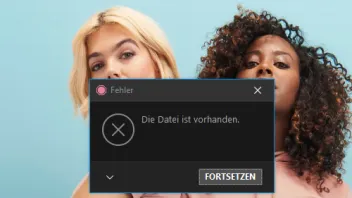

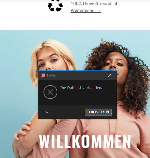

    Dann habe ich Heute noch einen Fall gehabt das er die Seite nicht mehr hochgeladen hat und schrieb siehe Screenshot. Danach 5 mal Probiert nichts. Programm Deinstalliert und siehe da ich konnte wieder hochladen.

  • Ok, ja die Probleme habe ich nie gehabt in den anderen Versionen. Vorallem auf der einen Webseite geht es und der anderen nicht. Aber gut zu wissen das andere das Problem auch schon hatten. Nur diese Fehler sind natürlich nicht gut. Kann ja schlecht eine Neueröffnung machen und die Kunden können dann den Code nirgends eingeben, da wird man schnell unglaubwürdig.
  • Die Ursache ist nun klar. Kein Bug. Dein Rabattcode war so konfiguriert, dass er maximal 1 Mal verwendet werden darf. Du hattest auf dem Server bereits eine Testbestellung mit dem Rabattcode gemacht, daher durfte er nicht mehr verwendet werden und das Feld wurde daher nicht dargestellt.
    Lösung: Limits im Rabattcode anpassen.
    PS: auch auf Sportbekleidung ist der Code so definiert und das Feld würde nach der ersten Bestellung mit Rabattcode verschwinden. Also auch hier die Limits anpassen.

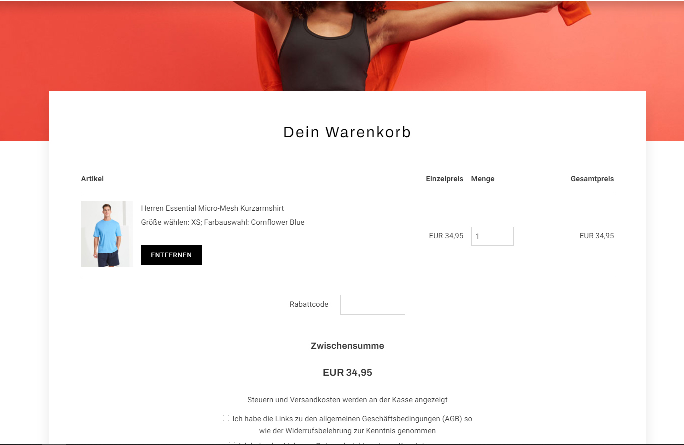

    nur am Rande... bei einem bestehenden Shop mit Rabattcode sehe ich den Button und kann auch den Code eingeben
    Ich verwende ZP 17.2.4;)
    Grüße Ela
  • Ok, verstehe den Test habe ich bei Sportbekleidung gemacht. Tatsachwar das Fenster ist dann weg. Habe ich nicht gewusst, so genau habe ich das noch nie angeschaut. Aufgefallen ist es nur dur deine Anmerkung Stefan S
  • Ja, das Feld "Rabattcode" wird nur angezeigt, wenn im Shop gültige Rabattcodes definiert sind.
  • Ok also habe einen neuen Code generiert und siehe das Fenster ist da. Dann tut es mir echt leid das ich diesen Thread aufgemacht habe, aber manchmal ist was gar nicht so klar. Trotzdem kleine Anmerkung ist das nicht besser neben dem Fentser einen Button zu machen wo man akzeptiert klicken kann. Der Kunde weiß ja nicht das er aktualisieren muss oder was denkt ihr ?
