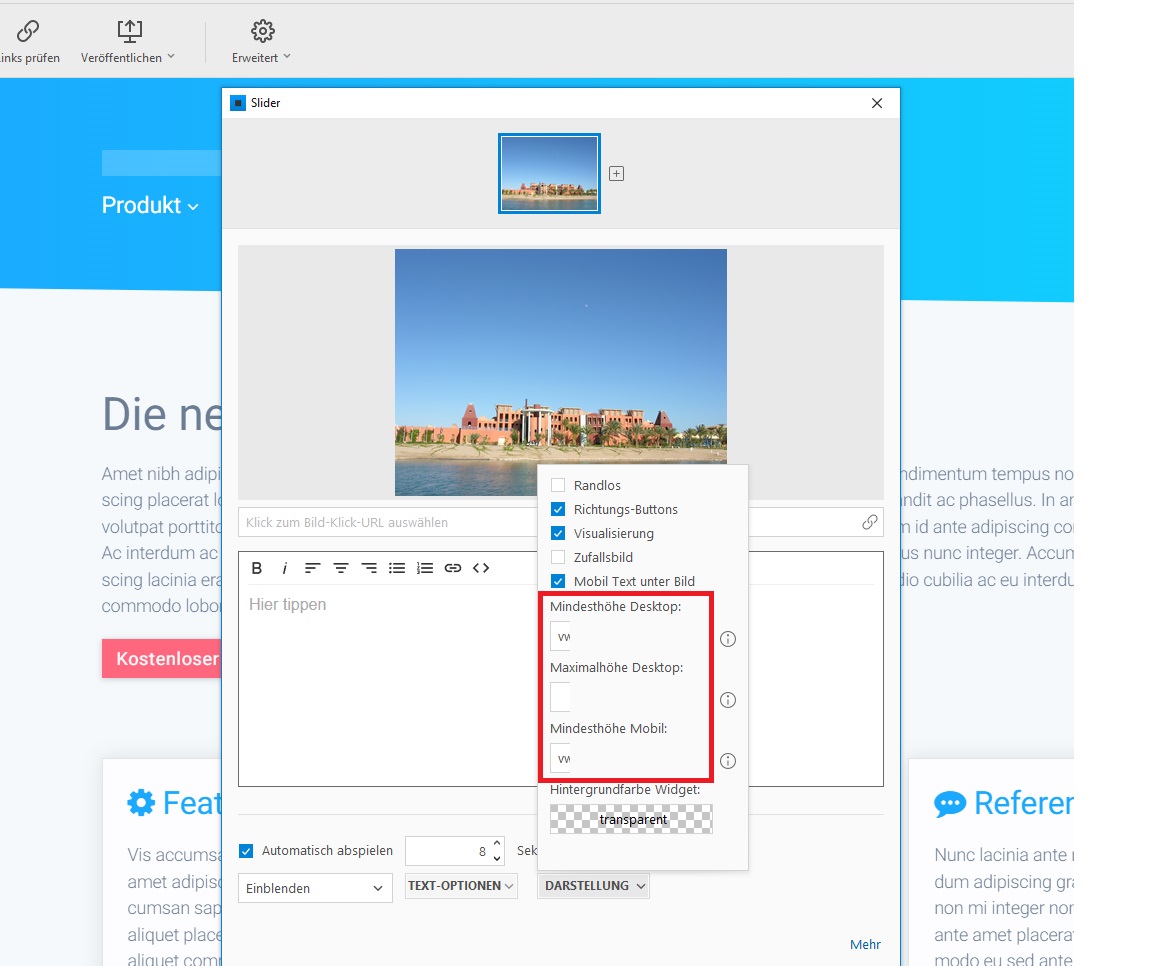

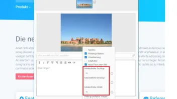

Slider > Darstellung: Eingabefelder beschnitten, ZP 16.8.1.0
Hallo Tom,
verwendest Du einen HighDpi-Monitor oder mehrere Monitore unterschiedlicher Auflösung?
Hallo Tom und Thomas
Also, ich habe den Fehler hier auch und grad beides trifft auf mich zu: Hauptmonitor ist HighDPI, zusätzlich noch zwei andere Monitore ...
Mit einem freundlichen Gruss
Hallo Thomas, hallo Norbert,
den zweiten Teil der Frage kann ich mit einem klaren Nein beantworten. Ob mein unspektakulärer 17-Zoll-Laptop einen HighDpi-Monitor hat, kann ich aus der Ferne jedoch nicht sagen. Da muss ich morgen nachschauen. Ich bezweifle es aber.
In diesem Zusammenhang sind mir noch zwei Dinge aufgefallen. Sämtliche Slider in meinem Projekt hatten plötzlich einen Fokuspunkt, will heißen auf dem Smartphone wurden die Slider nur mit Ausschnitt gezeigt. Ich habe jetzt in den oben gezeigten Felder die definitiv nicht von mir eingetragenen Werte ("wv" o. ä.) gelöscht und durch "0" ersetzt. Jetzt scheint wieder alles so, wie es sein soll. Ob dieses Phänomen erst mit 16.8.1.0 auftrat oder bereits vorher bestanden hat, kann ich nicht sagen, da ich sowohl mit 16.8.0 als auch mit 16.8.1.0 kleine Änderungen veröffentlicht habe. Des Weiteren kam mir das Einstellungsfenster des Sliders ziemlich weit runter gerutscht vor. Ich musste bei allen Slidern das Fenster nach oben schieben, um die Änderungen speichern zu können. Das war mit Sicherheit früher nicht der Fall. Letzteres könnte natürlich wirklich auf die Graphik hindeuten. Mein Zoomfaktor steht jedenfalls auf 100 %.
Tom
Hallo Tom
Dann sind ja nun bereits einige Infos zusammengekommen, das das Beheben vielleicht einfacher macht. Auch ich kann nicht sagen, ob das erst mit v16.8.1 auftritt - tendiere aber dazu, weil ich grad vorhin noch einen Fehler in einem anderen Widget (Akkordeon/Tabs, siehe Fehler seit v16.8.1 in Widget Akkordeon/Tabs falls interessiert) entdeckt habe - daher könnte es sein, dass was mit den Widgets "gemacht" wurde, dass nun Fehler hervorruft - aber es ist halt nur eine Vermutung.
Mein Zoomfaktor ist ebenfalls 100 % übrigens ...
Alles weiter oben Beschriebene konnte ich soeben auch auf meinem alten Laptop (definitiv kein HighDPI-Monitor) mit frischem Windows 11 und frisch installiertem 16.8.1.0 reproduzieren.
Tom
Der Fehler ist per Online-Update für Version 16.8 behoben. In frühestens 30 Minuten auf "Extras > Updates suchen" klicken und nachdem Inhalte geladen wurden (Hinweis oben im Fenster) die Tastenkombination STRG-SHIFT-T drücken. Danach ggf. veröffentlichen.
