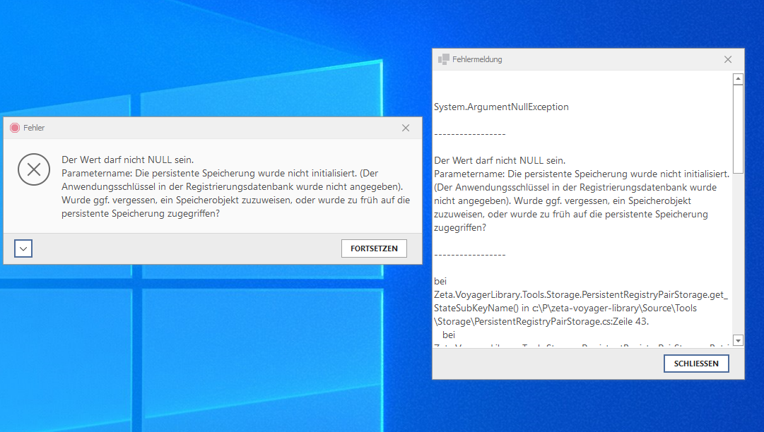

Zeta startet seit heute morgen nicht mehr
  • Moin!
    Gestern Abend geschlossen und heute morgen nun das!
    Was kann passiert sein?
    Es lässt sich kein Projekt mehr öffnen ...

  • Ich vermute, da hat es irgendwie die Datei mit den Programm-Einstellungen zerschossen.
    Bitte gehen Sie folgendermaßen vor:
    • Beenden Sie Zeta Producer
    • Navigieren Sie in den Ordner "Eigene Dokumente\Zeta Producer 16\"
    • Dort sehen Sie einen Ordner namens "Settings" – benennen Sie diesen Ordner um in "Kaputte-Settings"
    • Starten Sie Zeta Producer
    Nun sollte Zeta Producer wieder normal starten. Evtl. wird Ihr letztes Projekt aber nicht automatisch geöffnet, das öffnen Sie dann einfach über den Button "Öffnen". Falls Sie nicht die kostenlose Version genutzt haben, müssen Sie auch Ihre erworbene Lizenznummer erneut eingeben. Wenn nun alles funktioniert, können Sie den Ordner "Kaputte-Settings" löschen.

  • Hallo Olav,
    ich hatte gestern das gleiche bzw. ein ähnliches Problem. Zunächst ließ sich ZP nach dem Update auf 16.8.1.0 nicht starten (Dein ersten Bild). Ich habe dann wie weiter oben von Stefan beschrieben den Ordner „Settings“ umbenannt. Darauf ließ sich ZP wieder starten, und ich konnte auch die Lizenznummer eingeben (aus unerfindlichen Gründen musste ich das zweimal tun). Dann ging es allerdings weiter wie in Deinem zweiten Bild gezeigt. Nach vielleicht 30 Minuten hatte ZP dann die „sieben Hintergrundaufgaben erledigt“ und ließ sich wieder normal starten. Also vielleicht dem Programm etwas mehr Zeit geben.
