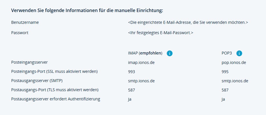

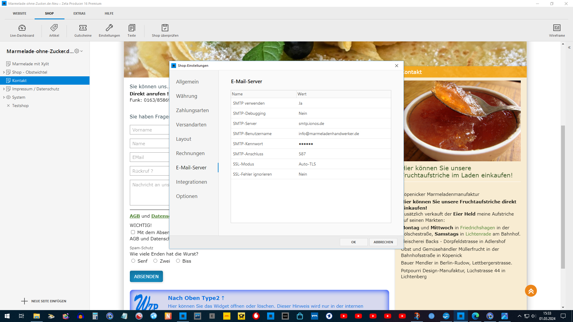

    unser Provider IONOS hat eine email-Umstellung durchgeführt, siehe Screenshots. Kontaktformulare und Shopbestellungen unseres Zeta-Shops funktionieren jetzt nicht mehr, obwohl die Empfänger-email-Adressen wie vorgegeben mit der Domain übereinstimmen (Domain xyz.de und email shop@xyz.de). Was müssen wir wo noch im Shop anpassen, damit Fehlermeldung 500 (interner Serverfehler / Could not instantiate mail function) beseitigt wird ?
  • Das kommt auf Ihre momentanen Einstellungen in den Zeta Producer Formularen bzw. dem Shop an. Nutzen Sie dort den Versand per SMTP…? Bitte auch davon jeweils screenshots hier anhängen.

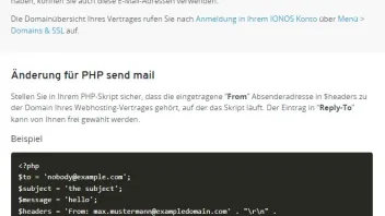

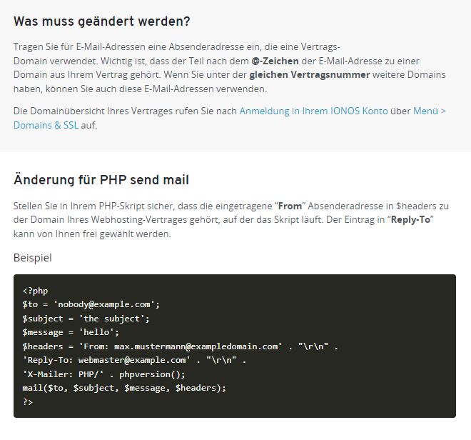

  • Manche Provider erlauben den Formularversand für Empfänger-Adressen die auch beim Provider gehostet werden, hingegen werden fremde Email Adressen nicht erlaubt. Das könnte hier durchaus auch der Fall sein. Siehe auch Screenshot 2 ganz oben (in PHP ist nichts zu tun, das machen wir bereits seit langem schon so mit FROM und Reply-To):

    2. Für die Nutzung von sendmail via smtp (über IONOS SMTP-Server) oder auch via mail() in PHP werden nur noch Mailadressen als Absender zugelassen, die unter der selben Kundennummer bei Ionos angelegt sind.

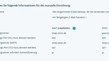

    2. Sind im Formular die Einstellungen für smtp.ionos.de eingetragen?

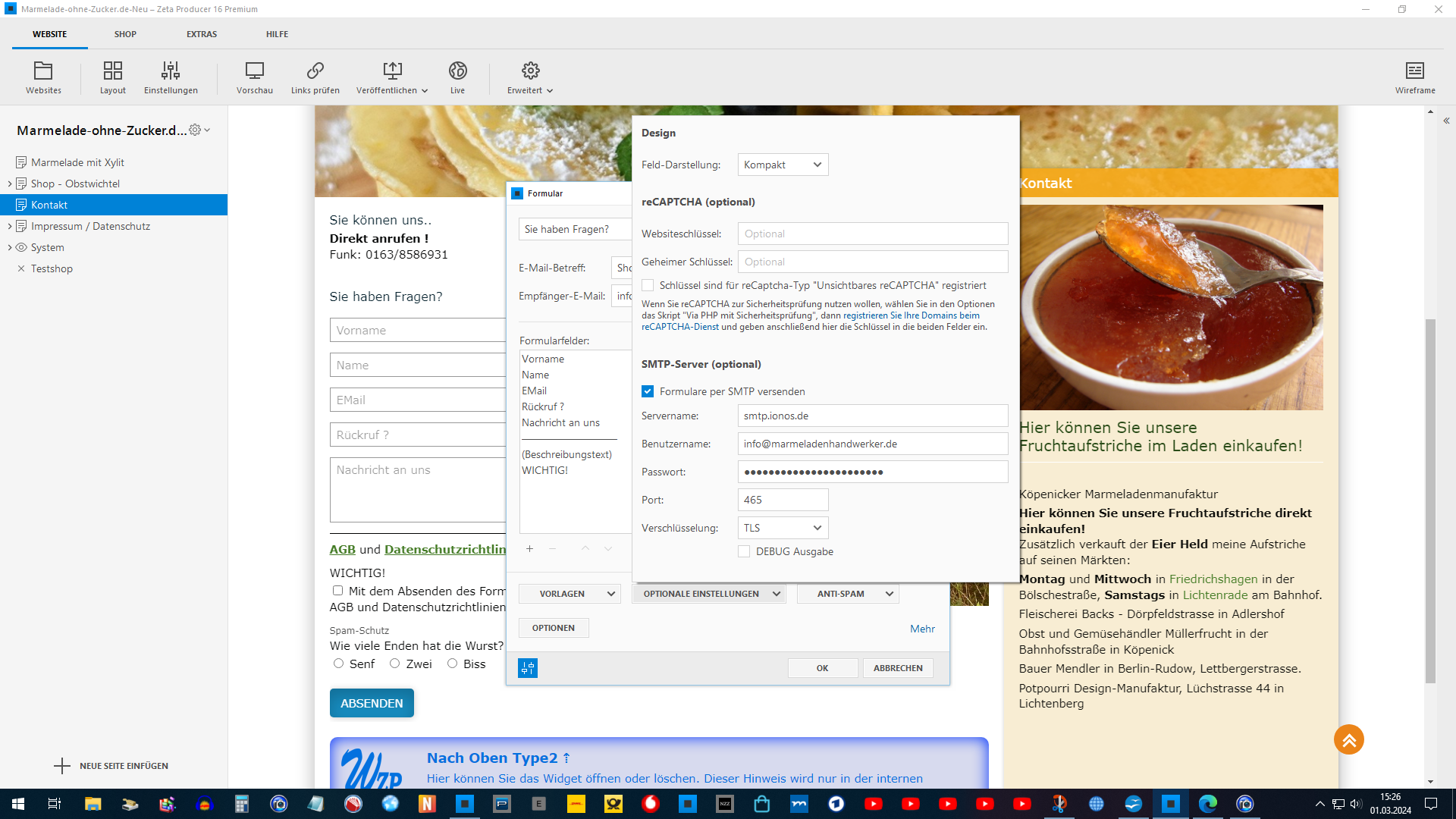

    Die beste Lösung wird sein, den Shop mit SMTP zu konfigurieren. Wenn dann die korrekten Zugangsdaten eingetragen sind, verschwindet auch die Fehlermeldung "Could not authenticate". https://docs.zeta-producer.com/smtp-konfigurieren.html

    1. Befindet sich die Mailadresse, die als Absender im Formular eingetragen ist, im selben Vertrag bei Ionos? - JA
    2. Sind im Formular die Einstellungen für smtp.ionos.de eingetragen? - im SHOP JA
    3. Da wir inzwischen bei Zeta 16.7 sind, wurde Strg+Shift+T durchgeführt? - NEIN
    aber der Shop geht jetzt, habe alles getestet - Formular ebenfalls - habe SMTP aktiviert
    Jetzt geht alles wieder - aber wie gesagt in anderen Projekten ist Formular nicht SMTP sondern PHP und funktionieren wie gewohnt...

    Bei der Website https://www.marmeladenhandwerker.de (bei IONOS gehostet, mail auch) ist die Empfängeradresse im Formular (Shop kann ich nicht prüfen) eine
    XXXXX@fruchtaufstrich-ohne-zuckerzugabe.de (XXXXX ist ein Anti-Spam-Platzhalter von mir). Die Domains unterscheiden sich also. Falls die Domain fruchtaufstrich-ohne-zuckerzugabe.de nicht im selben Webhosting-Vertrag wie https://www.marmeladenhandwerker.de ist, dann würde das den Fehler erklären. Falls doch, müsste IONOS erklären, warum der Fehler auftrat.
    Die Hinweise von IONOS im Screenshot 2 oben sind nicht 100%ig klar, was PHP betrifft. Die Hinweise könnten ebensogut bedeuten, dass die Formular-Adresse die selbe Domain nutzen müssen, wie die Website, also https://www.marmeladenhandwerker.de
