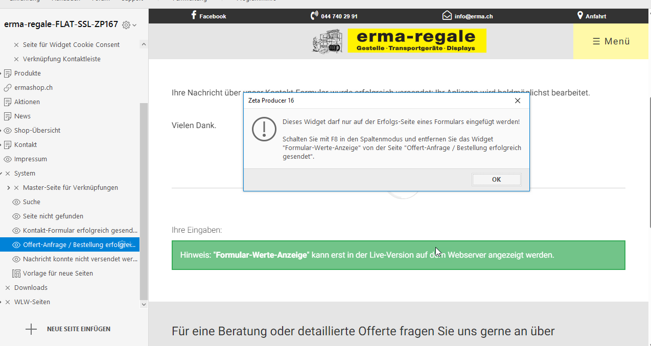

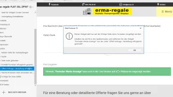

    Schalten Sie mit F8 in den Spaltenmodus und entfernen Sie das Widget "Formular-Werte-Anzeige" von der Seite "Offert-Anfrage / Bestellung erfolgreich gesendet".
    Dieses Widget darf nur auf der Erfolgs-Seite eines Formulars eingefügt werden!
    Aber das ist doch eine Erfolgs-Seite eines Formulars?
    Natürlich kann ich das löschen, aber es macht doch Sinn, wenn die Werte auf der Erfolgsseite angezeigt werden?

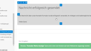

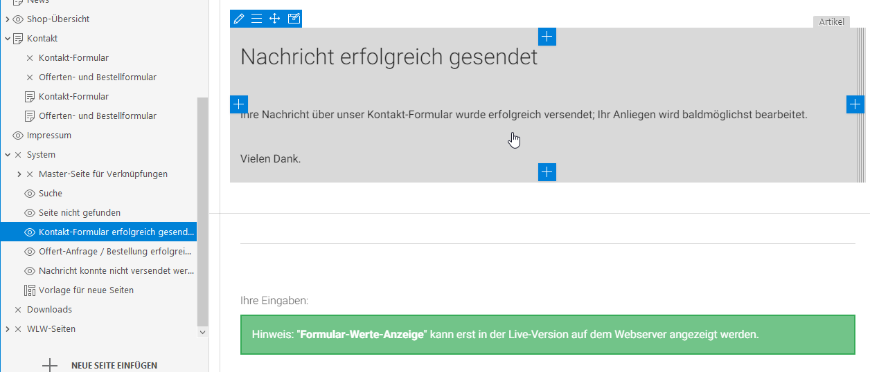

  • Auf der anderen Seite klappt das ja auch, "Kontakt-Formular erfolgreich gesendet".
    Der Fehler ist auf "Offert-Anfrage / Bestellung erfolgreich gesendet".
