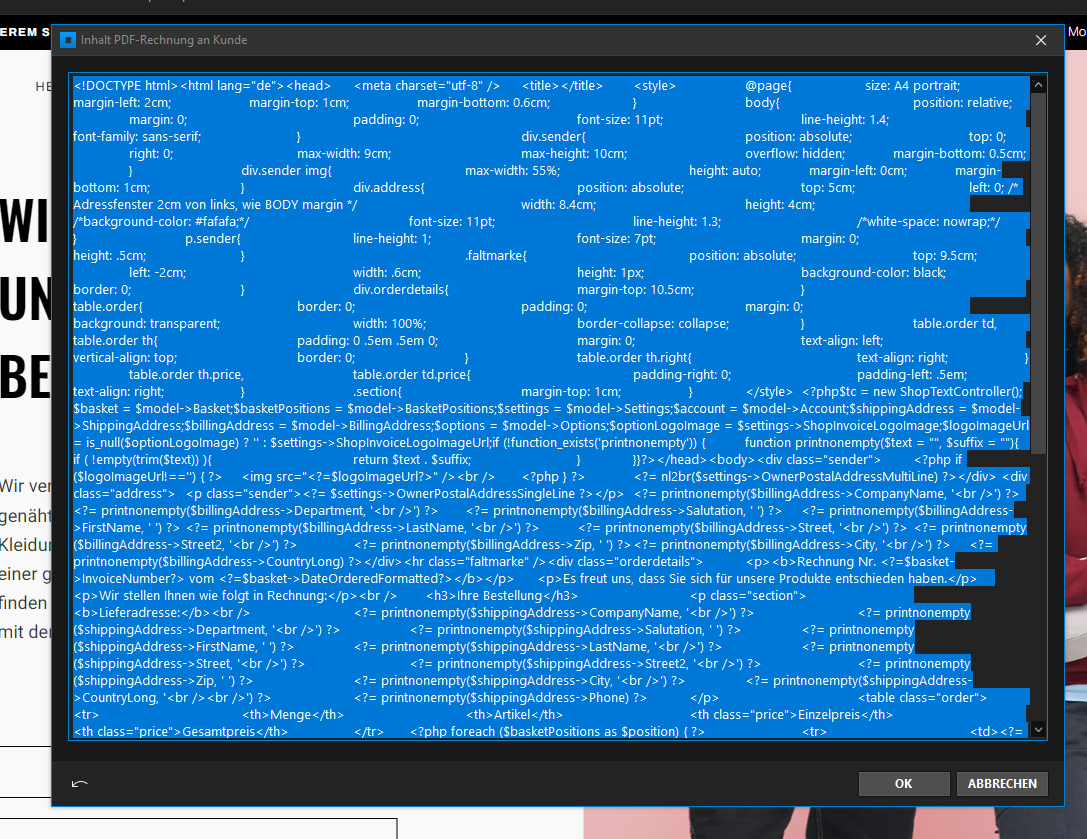

HTML-Quelltext Anzeige-Problem
Danke für den Hinweis!
Als Workaround zur besseren Lesbarkeit könnten Sie den Text in einen Texteditor kopieren und dort bearbeiten…
Ich schaue, ob ich das reproduzieren kann uns stosse dann ggf. eine Fehlerbehebung an.

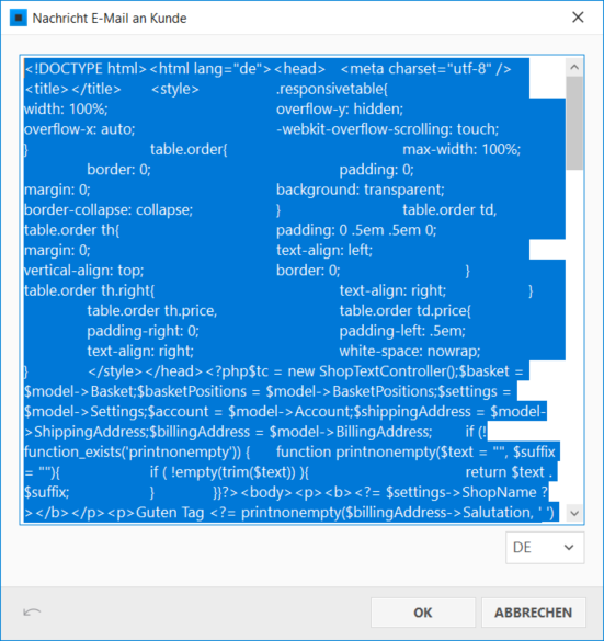

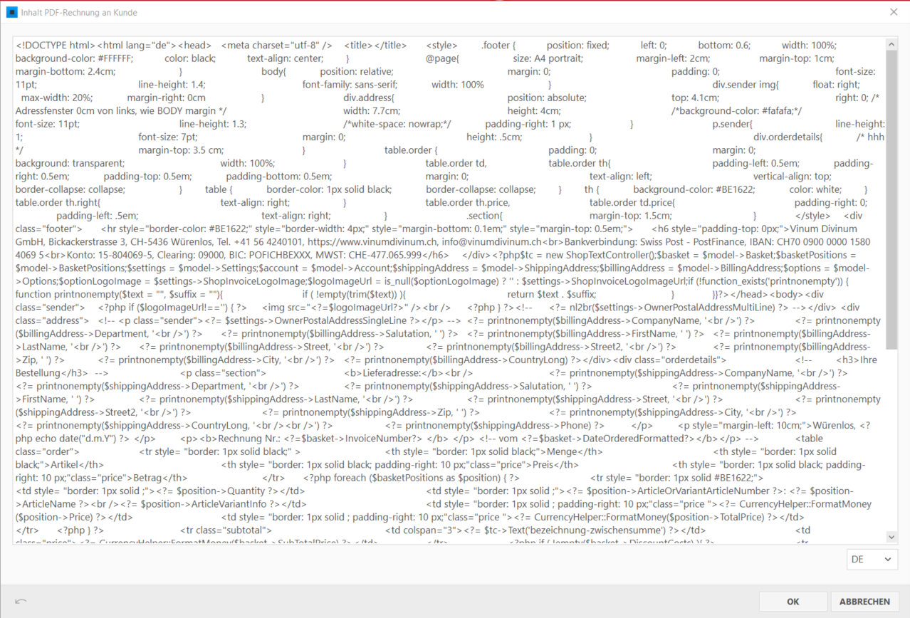

Ja, bearbeitet mit der Version 16.8.1 oder 16.8.2.
Ich habe der code aus "Nachricht E-Mail an Kunde" aufgerufen und es wird mir so angezeigt:
Unformatiert und BLAU
Kopiere ich der Code in Notepad++ oder Visual Sutdio Code wird der Code richtig angezeigt.
Kopiere ich der Code aus Notepad++ oder Visual Studio Code ins ZP-Fenster, erscheint alles unformatiert.
Ich habe auf einem anderen Rechner ZP installiert, Projekt-Backup wiederhergestellt und das Ergebnis ist identisch.
Ich komme einfach nicht weiter.
Kann jemand helfen?
Danke.

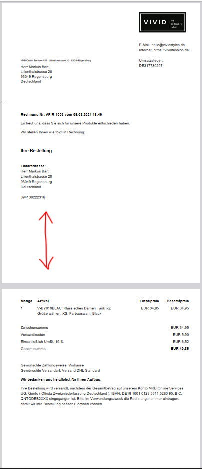

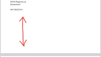

Hallo liebes Zeta Team, ich habe jetzt auch dasselbe Problem und kann es nicht anpassen. Ebenso habe ich einen großen Abstand bei der Rechnung. Gerade eine Testbestellung gemacht.

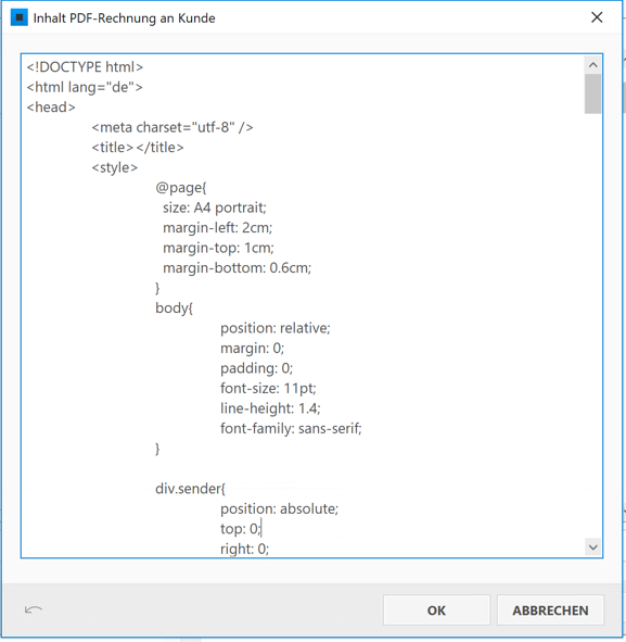

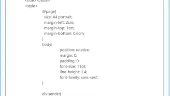

Also, so funktionierts.
Problemumgehung:
1. HTML-Code aus ZP kopieren und ins Visual Studio Code einfügen
2. HTML-Code aus Visual Studio Code in die Zwischenablage kopieren
3. HTML-Code im ZP löschen (nicht überschreiben ansonsten gehts schief)
4. HTML-Code aus der Zwischenablage in ZP einfügen
5. Speichern
Danach wird der HTML-Code wieder formatiert angezeigt.
Hoffe, das funktioniert auch bei euch.

Hallo @V I V I D ,
was mit der Formatierung passiert werden wir untersuchen.
Das mit dem Abstand kommt, denke ich, vom Browser, der Versucht die Tabelle zusammenhängend auf einer Seite zu halten. Ich vermute, wenn über der Tabelle weniger Inhalt ist, rutscht die Tabelle auch wieder auf Seite 1.
Die Formatierung ist eigentlich egal, einfach in Editor von Windows einfügen und wieder zurück, das ist das wenigste Problem.
Wenn ich aber die gleiche Bestellung abgebe und einmal ist es richtig und einmal mit Abstand. Ist für mich jetzt nicht ganz logisch. Selbe Artikel allles gleich. Fakt ist das es nicht gut aussieht. Was kann man dagegen tun ? Gibt es da eine Lösung ?
Vielleicht im CSS des Quelltextes etwas die Abstände oder Schriftgröße anpassen, damit mehr auf eine Seite passt?
Also habe jetzt die Schrift von 11pt auf 10pt runtergesetzt, jetzt ist es wieder normal. Danke nochmal
