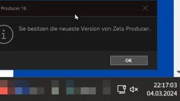

  • Nachtrag: Ich habe mir die Logs näher angeschaut. Die Veröffentlichung funktioniert seit dem Wechsel auf die Version 16.8.0 nicht mehr. Da hat sich wohl mehr geändert als bekannt.
    In der 16.7, die ich testweise noch einmal installiert habe, funktioniert die Veröffentlichung. Auch sieht das Log sehr viel anders aus. Siehe Anlage, im Vergleich zum oben angehangenen Log. Ich als Benutzer werde hier nichts ausrichten können.
    2024-03-04 16.7.txt
    Stefan S
    Eine Antwort kann wohl nur das Entwicklerteam geben.
    PS: In der 16.7 wird ein Update nicht mehr angeboten.

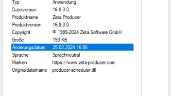

    könnten Sie bitte den kompletten Aufruf mit dem Sie scheduler Starten hier posten, also mit allen Befehlszeilenargumenten etc.

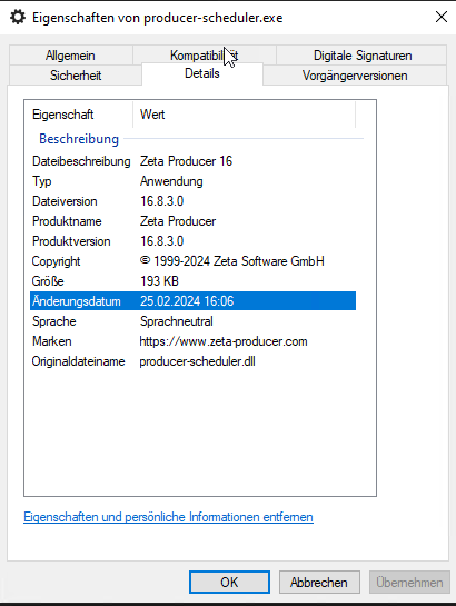

    Der Scheduler ist bei Ihnen nicht Standardverzeichnis installiert, sondern in C:\Program Files\Zeta Producer\Applications\producer-scheduler.exe
    Ist dabei sichergestellt, dass unter C:\Program Files\Zeta Producer\Applications\ dann auch die jeweils zum Producer passende Scheduler-Version installiert ist? Also im Falle von 16.8 auch der Scheduler aus 16.8?

    Die Versionen sind die richtigen.
    Der Aufruf erfolgt über die im Benutzerhandbuch angegebenen Parameter zur Installation unter Installation von Zeta Producer (zeta-producer.com) und zum Scheduler unter Automatisches Erstellen und Veröffentlichen (zeta-producer.com)

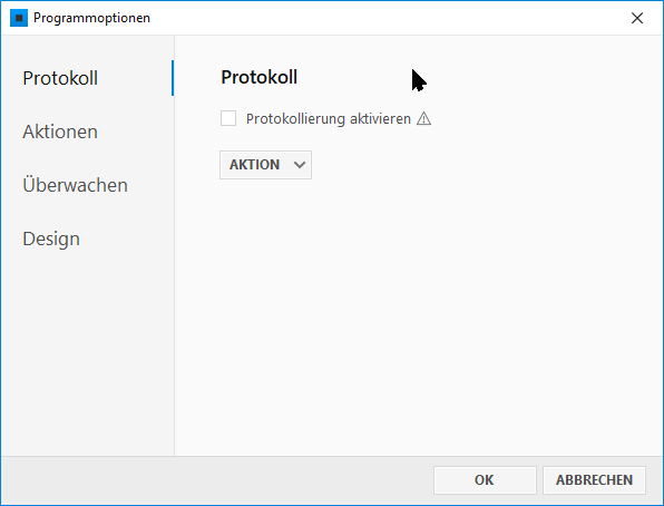

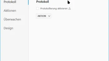

  • ZRKS Haben Sie unter "Extras" > "Optionen" > "Protokoll" die Protokollierung aktiviert? Wenn ja, dass würde das die Größe des Logs erklären.
    Philipp
    Nein, nein.
    Die Info diente lediglich der Rückmeldung an das Zeta Team. Mir persönlich ist, soweit die Funktionen i.O. sind, dies völlig egal.
    Trotzdem Danke für die Nachfrage.
