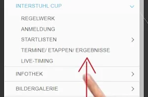

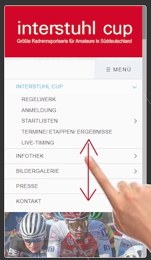

    Harte Nuss: Ich öffne meine website im Mobile Menue auf Smartphone und bediene mit Pfeil rechts ">" ein Untermenü. Das erscheint auch, aber sobald ich mit Finger den Bildschirm nach oben (oder auch runter) streichen will um das Untermenü besser oder vollständiger sehen zu können, klappt das Menü wieder zusammen.
    Dabei ist es egal wo ich den Finger zum wischen ansetze.
    So ist das mobile menue nur bedingt einsetzbar. Super schade.

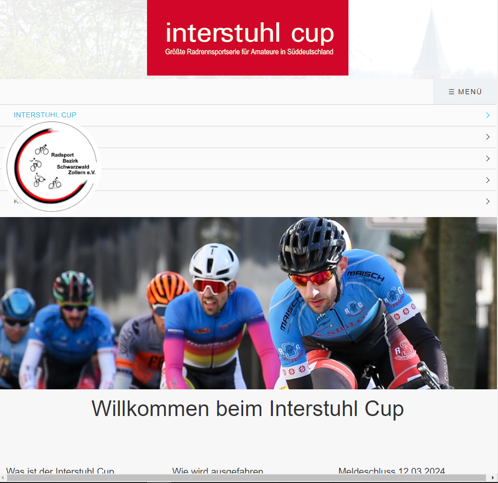

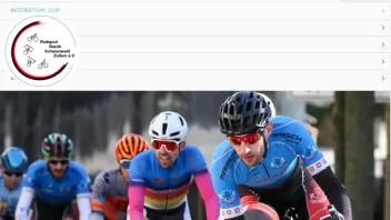

  • Hallo Andreas mir ist aufgefallen, das auf dem Mobilen Menü ein Bild auf dem Menü ist, würde ich evtl höher setzen oder entfernen.
    Hallo VIVID,
    vielen Dank für diesen Hinweis. Ist wohl unterhalb einer bestimmten Bildschirmgröße so mit Hamburger Menü.
    Da muss ich wohl noch ein bisschen basteln. Mit Handy kein Problem.
    Grüße Andreas
